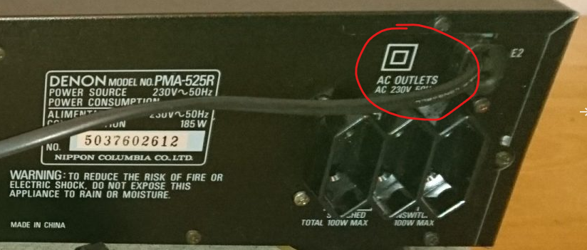

    mwa66 napisał:
    Neonówka taka zwykła niczego nie wykazała. Na gniazdku 230 działa.
    To sprawdź jeszcze multimetrem przemienne napięcie pomiędzy obudową wzmacniacza a bolcem uziemiającym w gniazdku. Do wejść wzmacniacza nie ma być nic podpięte w czasie pomiaru.
    Rozumiem że wzmacniacz ma zwykłą, płaską wtyczkę sieciową, bez zacisku ochronnego?
    Pomiar wykonaj w dwóch różnych położeniach tej wtyczki sieciowej w gniazdu oraz z włączonym i wyłączonym wzmacniaczem.
  • #123 21925545
    mwa66
    Poziom 4  
    Posty: 490
    Ocena: 10
    kris8888 napisał:
    No tego to bym się nie spodziewał. Tak płaska wtyczka bez PE
    We wszystkich przypadkach wtyczka wzmacniacza w gniazdku.
    1. pozycja 1 wył - 8,26 V
    2. poz 2 wył - 125 V
    3. poz 1 włączony - 52 V
    4. poz 2 włączony - 75 V wszystko AC
    Odłączyłem wzmacniacz z gniazdka i napięcie między bolcem a masą wzmacniacza jest 4,5 V AC
    Generalnie nie ma powodu do niepokoju, woltomierz w multimetrze ma bardzo dużą rezystancję wejściową, a nieduże napięcie na obudowie wzmacnicza pojawia się, tak jak wcześniej napisałem, w wyniku pojemności między uzwojeniami transformatora lub śladowych upływności jego izolacji. Ale do pomiarów oscyloskopowych połącz po prostu obudowę i masę wzmacniacza z kołkiem uziemiającym w gniazdku.
    Chyba że w wyniku takiego połączenia zadziała bezpiecznik różnicowo-prądowy w rozdzielnicy, to wówczas można zacząć się niepokoić.

    kris8888 napisał:
    Generalnie nie ma powodu do niepokoju, woltomierz w multimetrze ma bardzo dużą rezystancję wejściową, a nieduże napięcie na obudowie wzmacniacza pojawia się, tak jak wcześniej napisałem, w wyniku pojemności między uzwojeniami transformatora lub śladowych upływności jego izolacji. Ale do pomiarów oscyloskopowych połącz po prostu obudowę i masę wzmacniacza z kołkiem uziemiającym w gniazdku.
    A 125/70/50 V to są niewielkie nap czy to jest prawidłowe? Różnicówki nie pamiętam kiedy zadziałały chyba że sam wymusiłem. Czasami podobno warto sprawdzić czy działają.
    kris8888 napisał:
    Tutaj mi się coś nie zgadza. A nie powinno się odwrotnie. Podłączyć badany układ przez trafo separujące ? Nawet sobie zrobiłem i mam i oczywiście leży w kącie.
    Poza tym, jeżeli fabrycznie urządzenie nie ma PE własnego bo tak zostało kiedyś zaprojektowane to nie powinno się tego "dorabiać" sztucznie. Chyba. Gdzieś to już widziałem na filmach właśnie jako błąd z "dorabianiem" podłączaniem takich urządzeń pod PE.
    Można, ale to już byłaby spora nadgorliwość. Przez trafo separujące ma jak najbardziej sens podłączać do pomiarów urządzenia w których występuje tzw. masa "gorąca", czyli w których masa jest (lub może być) na potencjale sieci. I to zarówno do pomiarów oscyloskopem jak i multimetrem, ze względów bezpieczeństwa.
    W tym wzmacniaczu takie coś nie występuje.
    Natomiast nie uważam żeby podłączanie metalowej obudowy wzmacniacza do żyły ochronnej w gniazdku było błędem, nawet jeśli producent takiego połączenia na etapie projektowym nie uwzględnił.
    W tych filmach to jakie negatywne konsekwencje takiego połączenia wskazywano?

    Dobrze. Zostawmy "gorzkie żale" na boku wróćmy do sedna sprawy.
    Czyli rozumiem to co pomierzyłem jest akceptowalne i można wzmacniacze przywrócić do życia muzycznego - co już na krótko zrobiłem.
    Działają grają obudowa nie "kopie". Nie zniekształcają dźwięku nie dymią i nie działają zbytnio jak grzejnik czyli jakiś sukcesik jest.
    Ewentualnie co jeszcze pomierzyć. Może nawet dla nauki. Skoro mam go na stole ?
    Korci mnie puścić prostokąt zamiast sinusa tylko jak go sparametryzować. Tak samo jak testowy sinus 1 kHz i 0,7 Vrms.

    mwa66 napisał:
    Zwiększenie ryzyka: W przypadku awarii i przebicia, metalowa obudowa podłączona do PE mogłaby znaleźć się pod niebezpiecznym napięciem, gdyby w instalacji doszło do przerwy w ciągłości przewodu ochronnego
    Trochę dziwne i pokrętne to tłumaczenie. A gdyby metalowa obudowa wzmacniacza nie była połączona z PE to w przypadku awarii i przebicia nie znalazłaby się ona pod napięciem?
    To tak jakby powiedzieć że ewentualna awaria pasów bezpieczeństwa w samochodzie dyskwalifikowałaby sens ich użycia.
    Owszem, nie ma sensu łączyć na stałe metalowej obudowy z PE jeśli urządzenie zostało zaprojektowane i wyprodukowane w drugiej klasie ochronności. Nie mniej jednak żeby wyeliminować ewentualne zakłócenia w pomiarach oscyloskopem warto na czas pomiarów uziemić obudowę i masę wzmacniacza.
