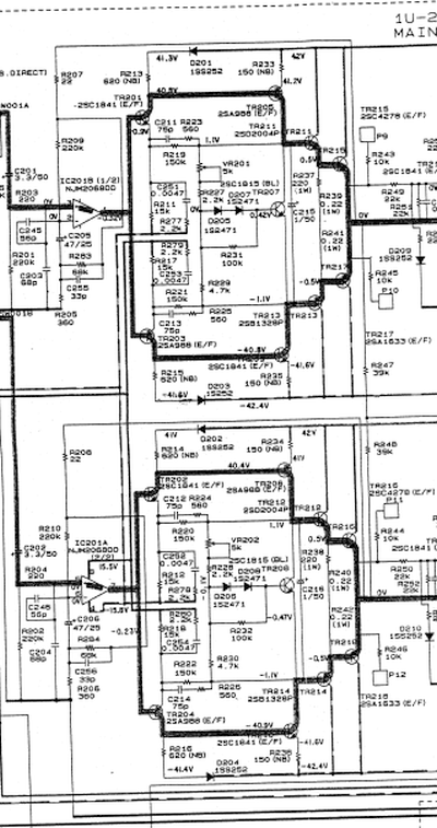

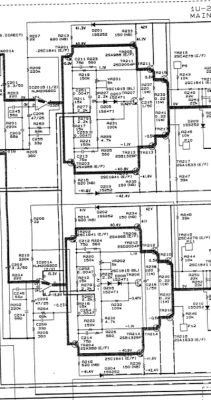

    Skoro nie kond. to może tranzystor w końcówce usmażył się.
    Możesz sprawdzić miernikiem-piszczykiem, czy powyższe tranzystory nie są przebite. Możesz porównać kanał prawy z lewym.

    Jeśli przekaźnik się załączył to spróbuj go przetestować na jakichś słuchawkach czy obydwa kanały grają poprawnie.

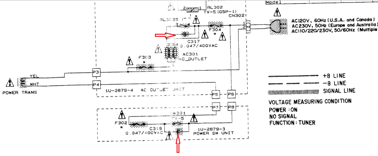

    Konieczne jest sprawdzenie stanu kondensatorów C317 . C318, które bocznikują styki przekaźnika włączania napięcia sieciowego. Gdy wtyczka jest włożona do gniazda, napięcie sieciowe jest przykładane do tych kondensatorów. W mojej 66-letniej praktyce podobny problem występował wielokrotnie podczas obsługi odbiorników radiowych, telewizorów. Często temu zjawisku towarzyszył dym i smród , a jednocześnie bez widocznych uszkodzeń wizualnych , a bezpieczniki w większości przypadków nie uległy uszkodzeniu , a odb.., tel nadal działały, jakby nie było problemów.
    Fragment schematu zasilania z kondensatorami C317 i C318 oraz czerwonymi strzałkami wskazującymi elementy.
    Mimo wspomnianych wcześniej możliwych problemów zi C317 C318, nadal należy sprawdzać ich sprawność, a nie opierać się wyłącznie na wyglądzie.
    Czytałeś wszystkie poprzednie wpisy w tym temacie? Autor sprawdził już te kondensatory.
    Nie zgodzę się z tym że uszkodzenie tych kondensatorów, połączone z wydzieleniem dużej ilości dymu, nie pozostawi widocznego śladu na tych elementach. Zawsze jest widoczne większe lub mniejsze pęknięcie tego elementu.

    Przeczytaj uważnie posty autora! Nigdy nie potwierdził, że sprawdził kondensatory. Nawet wielokrotne oględziny nie zawsze ujawniają uszkodzenia. Możesz patrzeć 10 razy i nic nie widzieć, a potem za 11 razem wykrzykniesz ze zdumieniem: „Jak mogłem tego wcześniej nie zauważyć?”. Zachowaj więc swoje wątpliwości dla siebie i posłuchaj mądrej rady kolegi - 398216 Usunięty - #15
