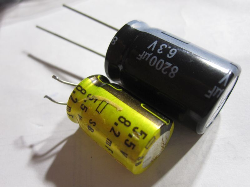

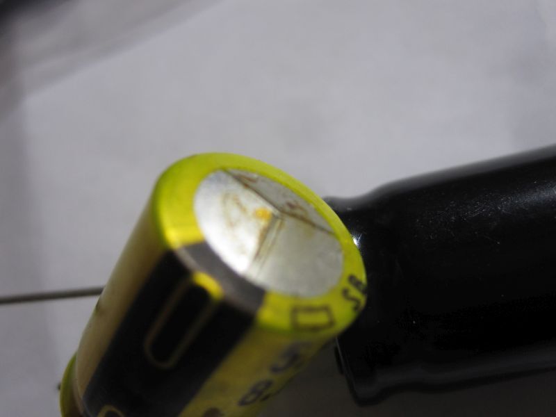

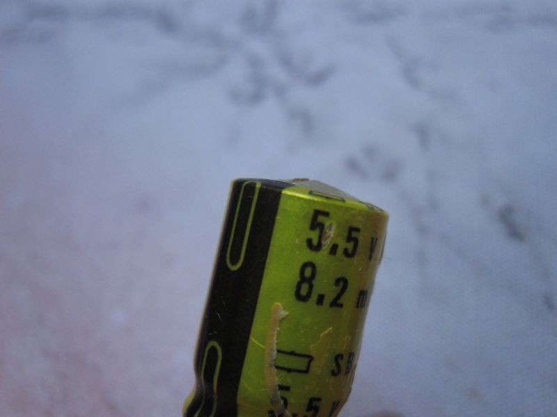

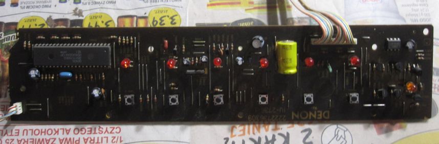

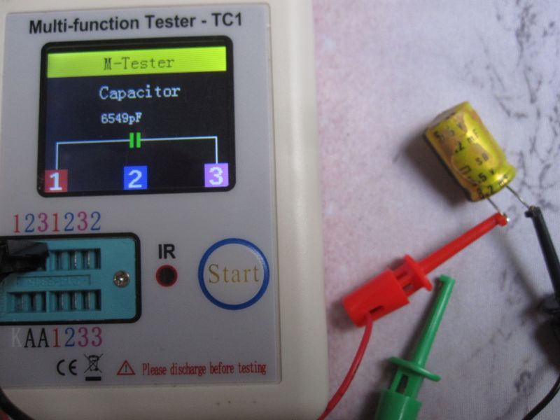

    Problem zaczął się od tego, że wzmacniacz nie zawsze chciał działać z pilota zwłaszcza pokrętło VOLUME pomimo nowych baterii itd. Pokrętło głośności po prostu nie reagowało jakby wcale na przycisk volume z pilota gdzie inne funkcje działały bez problemu oraz zaczął się pogłębiać problem z załączaniem się wzmacniacza po prostu robił to coraz później jakby z opóźnieniem. Spojrzałem na płytki i jeden kondensator od razu rzucił mi się w oczy, zmierzyłem i wymieniłem na taki jak na zdjęciach. Problem pozostał i już się nie załączał, więc przylutowałem płytki to jest tę sterowania gdzie on był i główną najlepiej jak potrafiłem. niestety nic to nie zmieniło. Wymieniłem, więc większość kondensatorów, ale wszystko zgodnie z tym jak było na nowe i lepszej jakości. Problem bez zmian żarówka na zasilaniu się rozświetla i świeci (normalnie przy sprawnym wzmacniaczu powinna po załączeniu wzmacniacza rozbłysnąć i zgasnąć lub zażyć się minimalnie) i nie załącza przekaźnika choć pilot przełącza wszystko oprócz głośności volume. Co gorsze gdy jego nacisnę z pilota żarówka z zasilania świeci jeszcze jaśniej. Załączam zdjęcia o jaki kondensator się rozchodzi i na jaki wymieniłem.
    Tester do pomiaru pojemności z kondensatorem pomiarowym.
    Płytka drukowana wzmacniacza z kondensatorami i diodami LED.
    Kondensator elektrolityczny o parametrach 5.5V i 8.2mF z bliska.
    Dwa kondensatory leżące obok siebie na białym tle.
    Zbliżenie na żółty kondensator z widocznymi oznaczeniami i metaliczną górą.
    Dwa kondensatory — jeden czarny, większy z oznaczeniem 8200 µF 6.3 V, drugi mniejszy, żółty z oznaczeniem 8.2 mF 5.5 V.

  • #6 21400027
    zdzisław197
    Posty: 225
    Ocena: 21

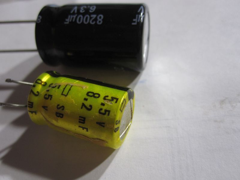

    Kondensator C807 tj. 8,2mF /5,5V zamieniony na 8200mF /6,3V bliżej nie znalazłem. Pytka sterowania tj. 1U-2736-1.
    Tysiąc razy większej pojemności? 8,2 MILI Farada - w odróżnieniu od MIKRO Farada robi różnicę.
    A tak z ciekawości - gdzie znalazłeś i jak zmieściłeś ten wymieniony? 8200 mili farada to naprawdę dużo.... :)

    Kondensator jest w porządku, żółty ma 8,2 i czarny ma 8,2 mF.
    Celowo wkleiłem cytat i do niego odnosił się mój post.

    Przecież to jest kondensator podtrzymujący pamięć mikrokontrolera (ma oznaczenie C807 na schemacie). Bez niego wzmacniacz też powinien działać prawidłowo tyle że po wyłączeniu z sieci nie będzie pamiętał ostatnio wybranego wejścia.
    Przyczyna zwarcia jest inna, trzeba po kolei szukać po linii zasilania wzmacniacza czyli: transformator, mostek, kondensatory filtrujące, końcówki mocy itd.

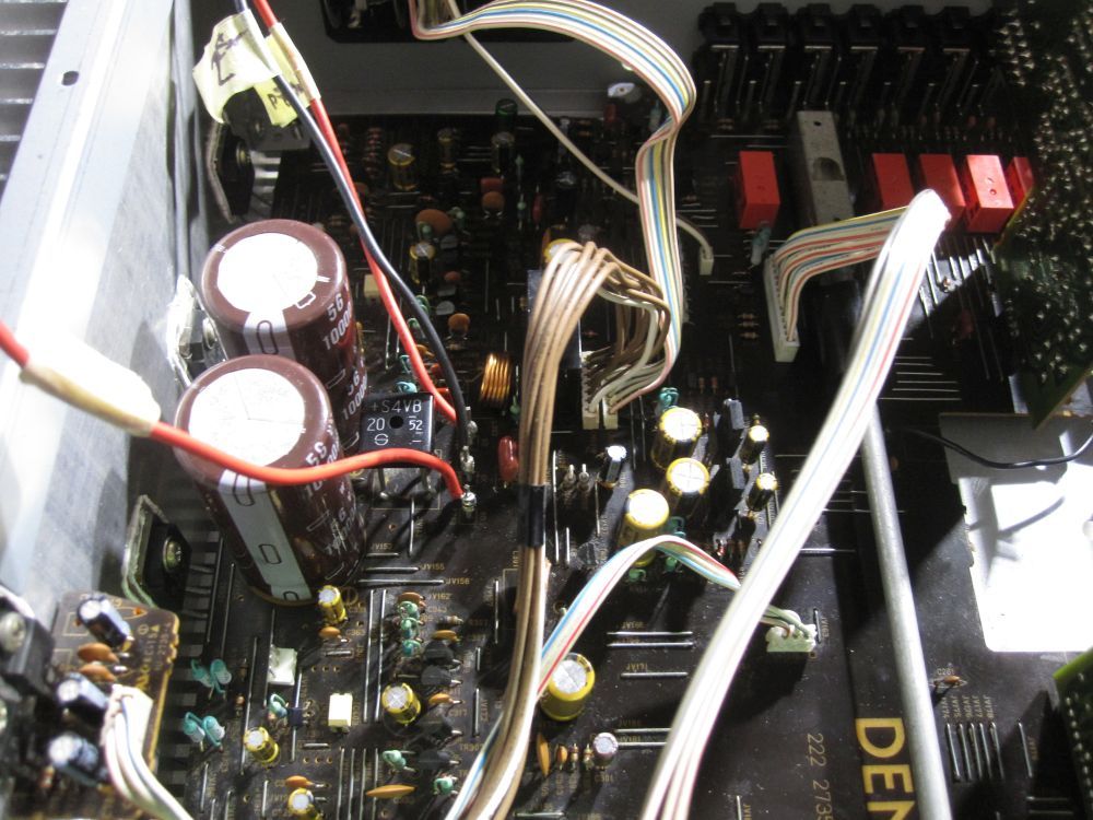

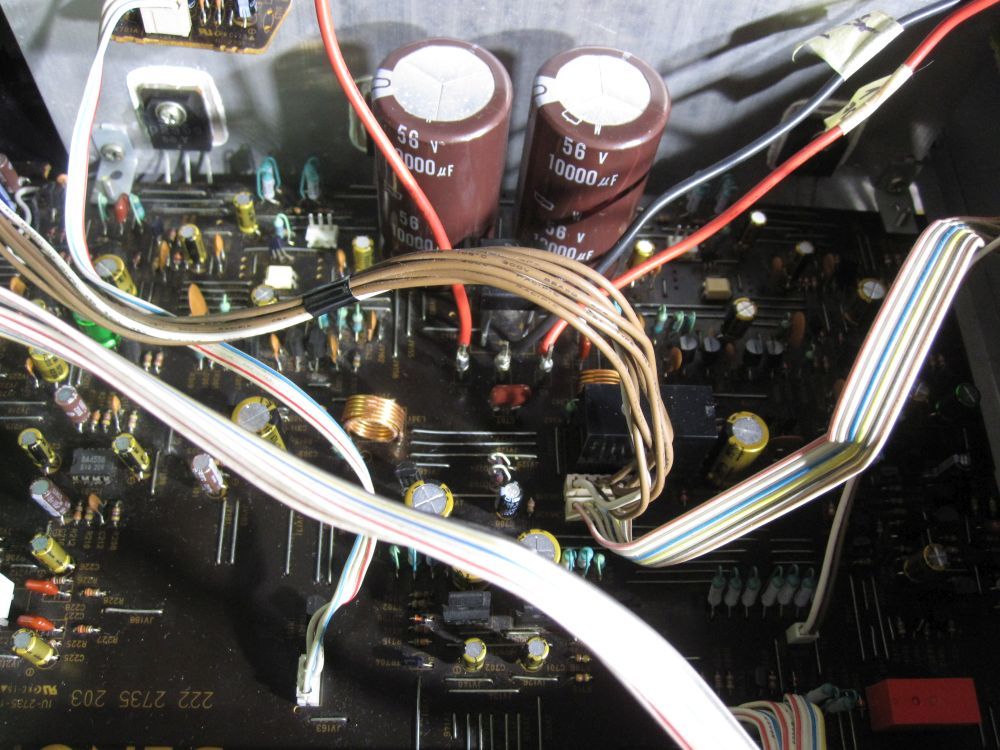

  • #16 21402543
    zdzisław197
    Posty: 225
    Ocena: 21
    Napisałeś. Jakie są napięcia na wyjściach obu kanałów przed przekaźnikiem?
    Gdzie w jakich punktach powinienem to zmierzyć? - tego nie zrozumiałem.
    Dlatego błędnie pomyślałem, że chodzi o wejścia na płytkę z transformatora.
    Zachodzi trochę przy czymkolwiek aby choć pomierzyć, najpierw trzeba wzmacniacz złożyć, poskręcać i odpowiednio podejść igłami do pomiarów.
    Co najgorsze trzeba to robić ostrożnie przez trudny dostęp plątaninę kabli itp.
    Wnętrze wzmacniacza z widocznymi kondensatorami i okablowaniem.
    Wnętrze wzmacniacza z widocznymi kondensatorami i kablami.
    Jaki jest problem z tym wzmacniaczem aktualnie?
    Odkryłem coś wczoraj, ale muszę to na spokojnie prześledzić, aby odpowiednio zrozumiale opisać.
