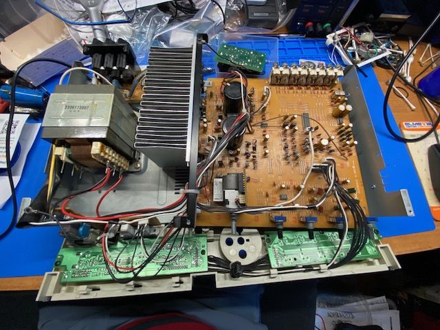

    Denon PMA- 525R wzmacniacz. Mój własny od zawsze.
    Po 30 latach grania wymieniłem sporo kondensatorów elektrolitycznych - niestety sporo było już poza parametrami.
    Pograł 3 miesiące i kupa dymu. Jednorazowy strzał.
    I teraz dylemat. Czy jakiś elektrolit był niezgodnie przeze mnie wlutowany co jest możliwe człek nie jest nieomylny albo coś innego.
    Wizualnie nie widać niczego "wybuchnietego" albo z wyciekiem osmaleniem okopceniem. Żadnych zwłok nie znalazłem
    Dymu było jak z elektrolitu.
    Jak teraz podejść do dziada.
    Przez żarówkę i czekać może podymi jeszcze raz ?
    Oczywiście sztuka po sztuce zapewne trzeba będzie sprawdzić może jednak gdzieś się walnąłem.
    Podpowiedzcie jak go zdiagnozować.

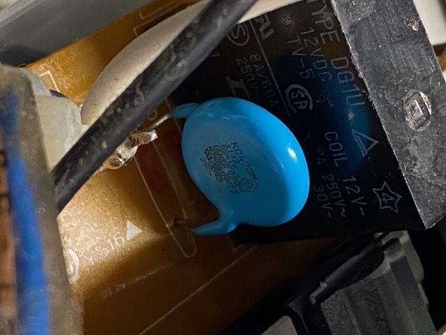

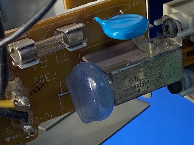

    Jeżeli omomierzem nie wykrywasz ewidentnego, pełnego zwarcia między bolcami wtyczki sieciowej oraz zwarcia głównych linii zasilających +/-42V względem masy wzmacniacza i wszystkie bezpieczniki są sprawne, również te które zabezpieczają dodatkowe gniazda zasilające z tyłu wzmacniacza, to podłącz wzmacniacz przez żarówkę i obserwuj.
    Oczywiście uprzednio odłącz wszelkie inne urządzenia które miałeś podłączone przez te dodatkowe gniazda zasilające z tyłu wzmacniacza. Jeśli używasz tych gniazd to jedno z nich podaje zasilanie w momencie włączenia wzmacniacza więc równie dobrze jakiej inne urządzenie mogło ulec w tym momencie uszkodzeniu. Ale w takim przypadku raczej powinien też uszkodzić się przynajmniej jeden z bezpieczników w tym wzmacniaczu.
    Tak jak pisałem, mógł też strzelić i zadymić kondensator bocznikujący styki włącznika sieciowego lub kondensator bocznikujący styki przekaźnika załączającego jedno z dodatkowych gniazd zasilania. Przyjrzyj się nim, bo one nie są na płycie głównej i nie zawsze od razu zwraca się na nie uwagę a ich uszkodzenie będzie też widoczne gołym okiem.

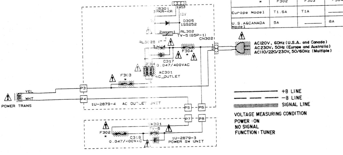

    Załącznik DENON PMA525R
    Sprawdź C MKSF i podobne w zasilaczu i próbnikiem prądu, czy na obudowie nie ma fazy.
    • denon_pma-525r_sm.pdf (4.05 MB) Musisz być zalogowany, aby pobrać ten załącznik.

    @flinc Wskaż na schemacie te kondensatory.
  • #21 21915407
    flinc
    Poziom 30  
    Posty: 1601
    Pomógł: 93
    Ocena: 155
    C 317 0.0.47/400V w zasilaczu str.21
  • #22 21915415
    ArturAVS
    Moderator
    Posty: 26354
    Pomógł: 2301
    Ocena: 7818
    Ciekawe, cóż on tam robi? Jeśli do gniazd wyjściowych nie było nic podłączone, to skąd na nim napięcie? To tylko gasik dla styków przekaźnika RL302.

    C 317 C318 D305 - dioda schiotki profilaktycznie sprawdziłbym

    A co ma do tego D305? Przecież to gaszenie szpilek na cewce przekaźnika RL 302. Człowieku, ogarnij się końcu, zanim kolejną blokadę dostaniesz.

    Na razie rozłożony. Do pomiarów muszę troszkę ogarnąć zabezpieczyć przed pot. zwarciami fałszywymi
    Zbliżenie płytki PCB z bezpiecznikiem, niebieskim dyskiem i elementami elektronicznymi Zbliżenie wnętrza urządzenia: płytka PCB, niebieski dyskowy element i czarny kondensator z nadrukiem 12V Rozłożone urządzenie audio z widoczną płytą PCB, transformatorem, radiatorem i okablowaniem na stole warsztatowym

    Zdjęcie całości zrobiłeś w takiej rozdzielczości że i tak żadnych szczegółów nie widać. A zaglądałeś pod spód płyty głównej? Nic tam się nie popaliło, jakaś ścieżka?
    Jeszcze takie pytanie "poza konkursem", w jaki sposób włączasz i wyłączasz ten wzmacniacz? Z pilota czy włącznikiem sieciowym? Bo wiesz że jak wyłączasz go tylko z pilota (zostawiasz na standby) to transformator sieciowy, mostek, główne kondensatory, tranzystory końcowe i szereg innych elementów pozostają pod napięciem. Wyłączanie z pilota powoduje tylko zablokowanie stabilizatorów napięć +/-15V, ograniczenie prądu spoczynkowego tranzystorów końcowych praktycznie do zera, odłączenie przekaźnika głośników i odcięcie przekaźnikiem zasilania tylko jednego z gniazd zasilania z tyłu. Ale to i tak niestety nie sprzyja żywotności elementów, zwłaszcza kondensatorów elektrolitycznych w zasilaniu.
    Taką "wadę" konstrukcyjną ma praktycznie cała seria tych Denonów z tamtego okresu produkcji, ja miałem akurat kiedyś Denona PMA-725R i był tak samo rozwiązany jeśli chodzi o standby. Dlatego zawsze wyłączałem go włącznikiem sieciowym a nie z pilota. Tym bardziej że w standby potrafił nadal pobierać kilka watów.
