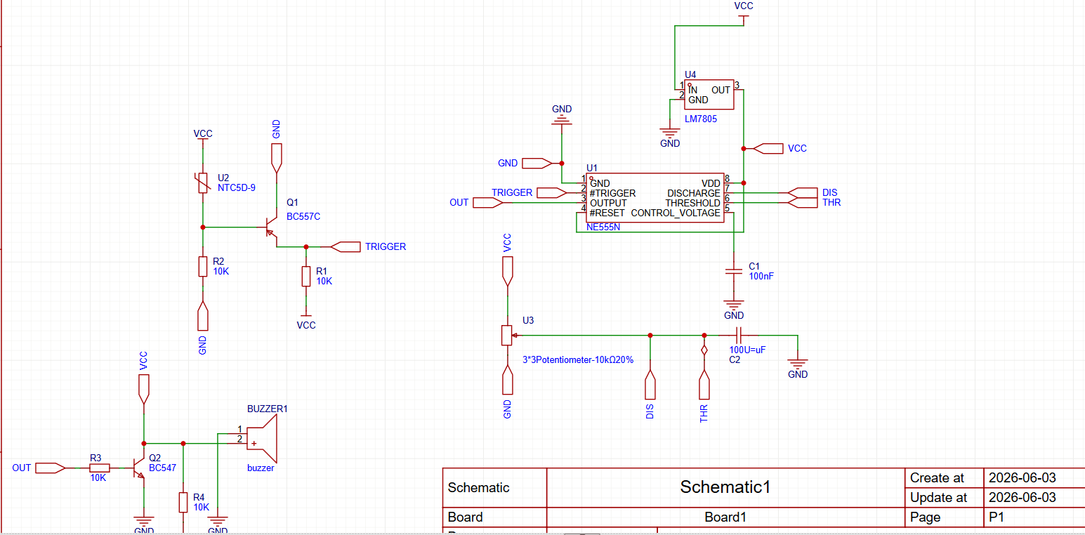

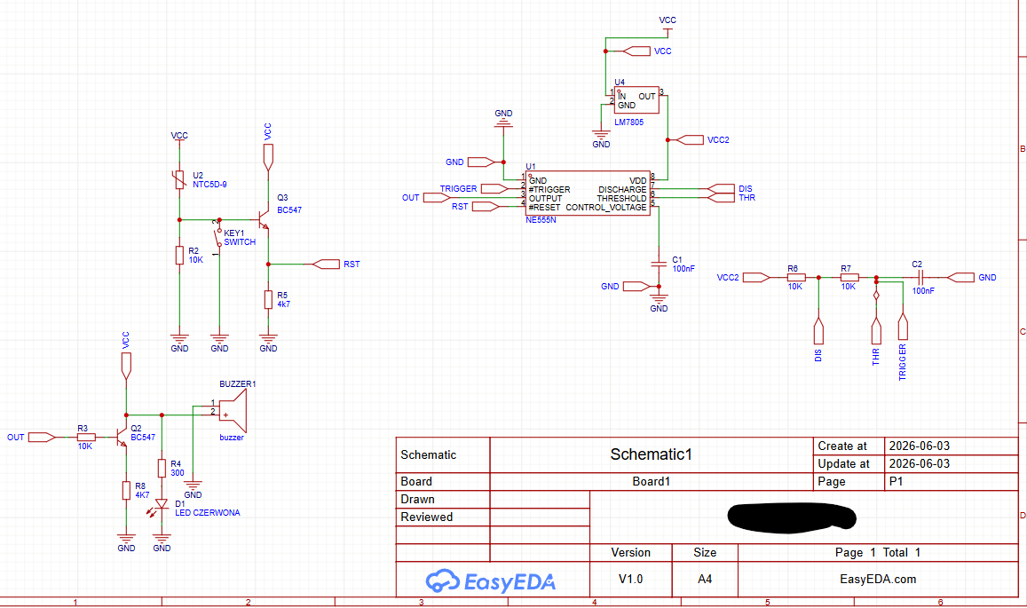

    Schemat układu z NE555, termistorem NTC, tranzystorami BC557C/BC547 i brzęczykiem
    Witam, przychodzę z zapytaniem o układ, który zrobiłem (wartości rezystorów i kondensatorów nie są ustalone). Chodzi o ogólne działanie układu. Moje założenie było takie, że układ jest czujnikiem temperatury. Termistor oznaczony U2 jest typem NTC i przy wzroście temp. ma obniżać rezystancję i przez dzielnik napięcia do 0,7 V, żeby nie spalić tranzystora i aktywować bazę BC557C, który idzie do nóżki trigger. PNP dałem, ponieważ NE555 jest aktywowane niskim stanem i chciałem to pogodzić, i AI zalecił rezystor podciągający do VCC dać, czyli R1, i nie wiem po co. Dalej dałem potencjometr pod nóżkę 6 i 7, i w nóżkę 3 out ma się uruchomić finalnie brzęczyk oraz dioda czerwona, gdy pojawi się ta wyższa temperatura. I teraz moje pytanie: na razie nie liczyłem wartości rezystorów, jakie tu dam, ale boję się o ten PNP tranzystor. Nie wiem, czy to zadziała? Czy układ ma sens? Czy ewentualnie mogę coś dodać, żeby polepszyć układ?
  • #2 21915147
    jarek_lnx
    Posty: 22618
    Pomógł: 4179
    Ocena: 6058
    maxsma09 napisał:
    Czy układ ma sens?
    Zacznij od opisu co układ ma robić. Rozumiem że brzęczyk ma być aktywowany przekroczeniem temperatury a kiedy ma się wyłączyć?
    Błędy są, są też wątpliwe rozwiązania (ale nie jest to Q1).
    Ja zawsze zaczynam od usuwania.

    Schemat w EasyEDA z układem NE555, termistorem NTC, tranzystorami BC547, brzęczykiem i diodą LED
    Tu chodzi o samą koncepcję i poprawność połączeń. Trochę pozmieniałem układ, dalej ma za zadanie wykrywać wysokie temp., lecz postanowiłem, że nie chcę monostabilnego ciągłego sygnału na wyjściu, tylko astabilnego, więc dodałem układ z termistorem do pinu odpowiadającego za reset. Dodałem jeszcze rezystor pull-down do emitera q1 i przed bazą switch, który ma wyłączyć układ na "życzenie" użytkownika. Układ się pewnie też wyłączy, gdy temp. na termistorze spadnie, co spowoduje zwiększenie rezystancji i mniej napięcia, przełączając q1 na stan zatkania i stan niski na pinie reset, co wymusi stan niski na wyjściu ne555. I jakbym mógł wiedzieć, co jest nie tak z tym schematem? Nie wiem, gdzie dodać diodę sygnalizującą wykrycie wysokiej temperatury, bo nie wiem, czy jest na pewno dobrze podłączona z brzęczykiem. Oczywiście dodane też zostało generowanie astabilnego przerzucania na portach VCC2 do GND ta linia.

    Pomogę, to jest łatwe, do ogarnięcia w minutę, ale najpierw odpowiedz, jak mam do tego podejść. Chcesz się czegoś nauczyć, czy sklecić cokolwiek byle jak? Robisz to do szkoły czy dla siebie? Z czego to zasilasz?
    Układ wyjściowy buzzera i LEDa jest tak bezsensowny jakby rysował to AI.
    Jeśli chodzi o NE555 to zapytał bym po co on się pojawił na schemacie, skoro ewidentnie utrudnia ci projektowanie.

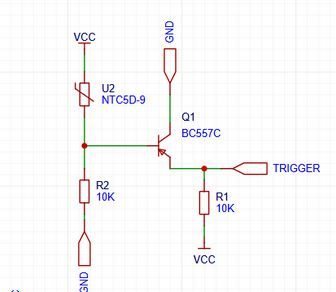

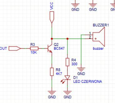

    Fragment schematu: tranzystor BC547 steruje brzęczykiem i czerwoną diodą LED z rezystorami

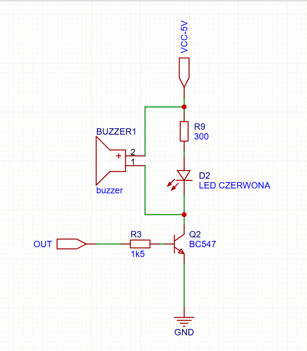

    Fragment schematu: tranzystor BC547 steruje buzzerem i czerwoną diodą LED przez rezystor 300 Ω
    Coś w takim stylu ta dioda? Bo rozumiem, że dioda była w dziwnym miejscu?

    CYRUS2 napisał:
    maxsma09 popraw to
    Przecież buzer będzie piszczał/brzęczał, a LED będzie świecił ;)

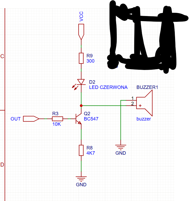

    Nie.
    Nie rozumiesz działania obu wersji układów które zaprojektowałeś.

    NE555 może pracować przy 12V, to po co stabilizator? (szkolne projekty poznaje się też po tym że coś w nich musi być bez sensu)
    Jaki był cel wstawienia NE555 do tego układu?

    Właśnie zmieniłem ten stabilizator. Zasilanie układu to 5 V, łącznie z brzęczykiem. Zadaniem NE555 jest wyzwalanie impulsu na brzęczyk i diodę LED, który jest wyzwalany w zależności od tego, czy termistor zmniejszy swoją rezystancję pod wpływem temperatury, a to typ NTC i ma podawać stan wysoki na reset, przez co załączy sygnał do buzzera.
    >>21915666 >>21915666 Konkretnie NE555 pod generowanie impulsu do buzzera i może pobawię się z NE555, żeby bardziej zrozumieć ten układ i jego możliwości i ograniczenia.
    >>21915666

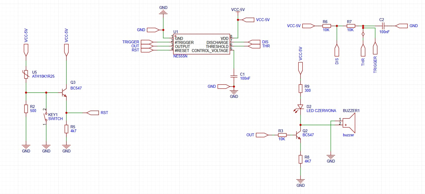

    Schemat układu z NE555, termistorem NTC, tranzystorami BC547, LED i brzęczykiem na 5 V
    Ostateczny, mam nadzieję, koncept układu NE555 po to dałem, żeby coś z niego zrobić, skoro mam, posłuży jako generator impulsu astabilnego dla buzzera. Opis jest, czyli jak termistor ma dużo stopni, rezystancja zmniejsza się i przez dzielnik napięcia idzie do bazy tranzystora, uruchamiając NE555 i aktywując go. Lecz mam pytanie, nie wiem, co zrobić, gdy przez dzielnik przejdzie więcej niż zakładałem do bazy, np. 3 V, a mi mówi, że na emiterze dzięki rezystorowi pull down złoży się 2,3 V i będzie dalej bezpieczny spadek 0,7 V, ale nie wiem, co o tym myśleć. Układ został zmieniony i jest zasilany 5 V.
    maxsma09 napisał:
    nie wiem co zroibić gdy przerz dzielnik przejdzie wiecej niż zakładalem do bazy np 3V ai mi mówi ze na emiterze dzieki rezystorowi pull down zlozy sie 2,3V i bedzie dalej bezpieczny spadek 0,7V
    Układ na Q3 nie stwierdzi jaka jest temperatura.
    Bo nie jest komparatorem napięcia.

    Hmm... przekombinowany i zawiera błędy.
    Układ 555 zawiera m.in. komparatory, które lepiej porównają stan NTC niż tranzystor. Dodatkowo bez większych problemów możesz zrealizować histerezę w działaniu, bo nie wiem jak Twój projekt zachowa się w okolicach przełączenia i czy nie wpadnie w oscylacje.

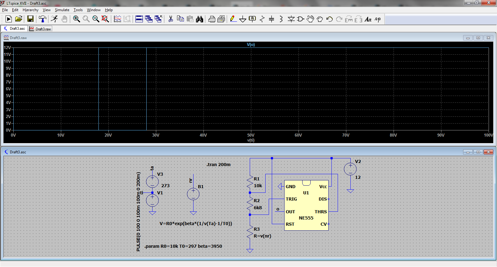

    Przykład 555 jako komparatora z histerezą. Na osi X wykresu jest temperatura (symulowana przez napięcie)
    Zrzut z LTspice: wykres V(o) względem V(ti) oraz schemat z NE555 i dzielnikiem rezystorowym

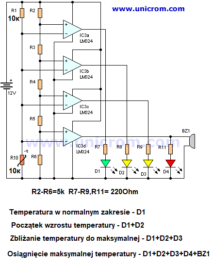

    Jak zrobić czujnik temperatury na NTC, BC557C i NE555 - czy ten układ zadziała?

    >>21916414
    Można by tam dodać niewielką histerezę przy wzmacniaczach operacyjnych, aby w okolicy temperatur progowych diody nie migały.

    Schemat: tranzystor BC547 steruje brzęczykiem i czerwoną LED zasilaną z VCC 5 V przez rezystor 300 Ω.
    Chodziło o to?
  • #24 21918355
    jarek_lnx
    Posty: 22618
    Pomógł: 4179
    Ocena: 6058
    Dobrze, o ile ten buzzer nie pobiera za dużego prądu.
  • #25 21918359
    maxsma09
    Poziom 3  
    Posty: 13
    >>21918355 Maks 30 mA pisze producent.

    Fragment schematu: termistor NTC, tranzystor BC557C, dzielnik rezystorów i wyjście TRIGGER
  • #29 21918537

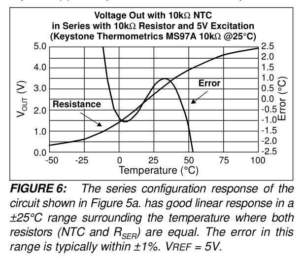

    Jaki masz ten termistor? Ten co na schemacie ATH10K1R25? Jaką chcesz przyjąć temperaturę załączenia? Umiesz znaleźć kartę katalogową i określić jaki jest parametr beta? Później wystarczy wstawić do kalkulatora online i ustalić jaka będzie rezystancja w zadanej temperaturze.
    CYRUS2 napisał:
    maxsma09 napisał:
    jeśli termistor wykryje 100 stopni i na bazę poda coś dziwnego,
    A co miał by podać dziwnego i dlaczego to jest dziwne? Z dzielnika napięcie z termistorem uzyskasz napięcie zależne od temperatury z charakterystyką podobną do tej:
    Patrz na krzywą opisaną resistance (tu jest błąd powinno być voltage - napięcie)
    To jest obrazek z noty aplikacyjnej Microchipa AN685 Thermistors in Single Supply Temperature Sensing Circuits
