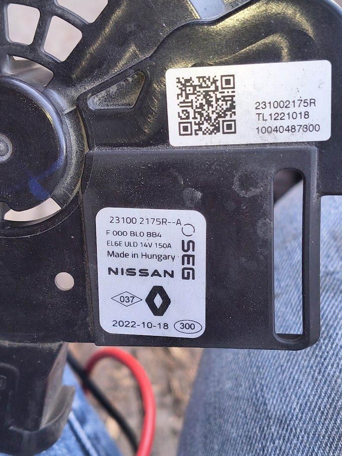

    Właśnie nie Bosch a SEG jeszcze coś innego. Pytanie z innej beczki. Który interfejs diagnostyczny dobrze robi te Sandero 2. Mój maxi Ecu słabo ją ogarnia.

    Seg to jest Bosch. Pod inną nazwą.
    Mógł regulator paść.

    Ja też mam SEG-a w dacii.

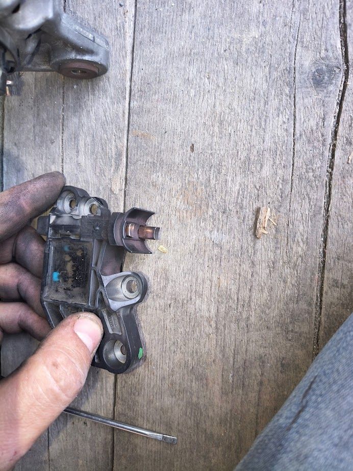

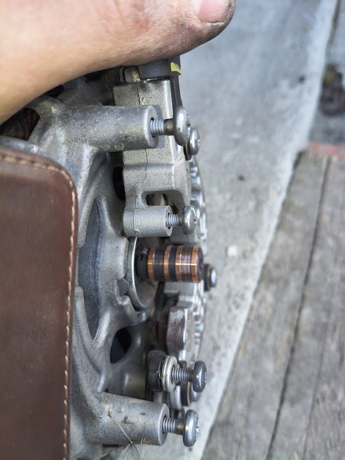

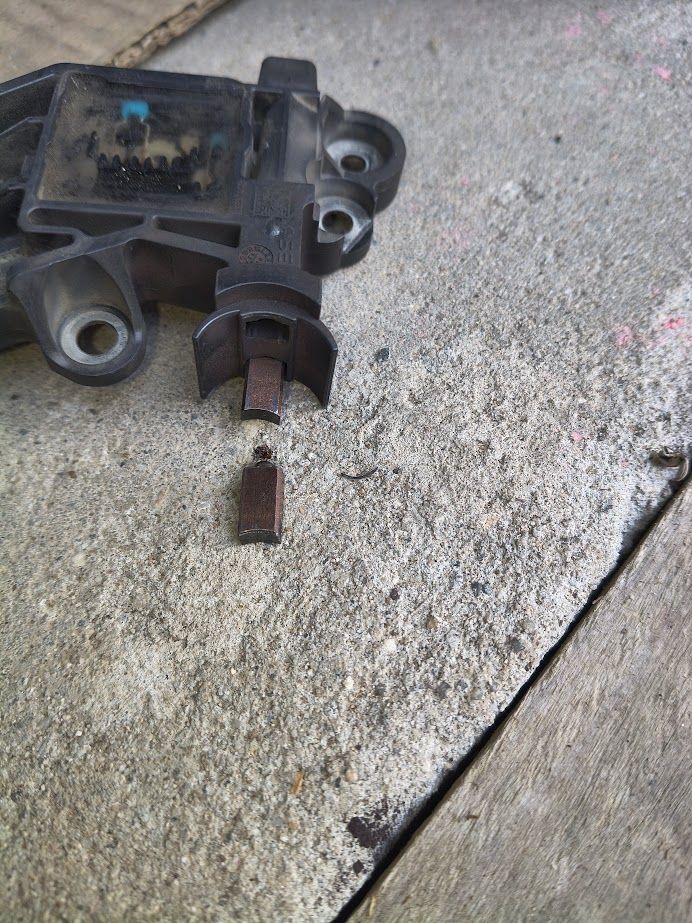

    Alternator wyjęty na szczęście to 1.0 TCE LPG więc wychodzi bez większych problemów (tylko ten pasek elastyczny bez napinacza trochę kłopotliwy w zdejmowaniu i pewnie założeniu). Do sedna uszkodzony regulator. Konkretnie jedna ze szczotek ma upalony przewód plus sprężyna zatopiona w obudowie i jej nie wysuwa. Co do przewodów to są we wtyczce 2 ,ale w alternatorze już tylko jeden pin. Tak że alternator ma tylko B+ i magistrale LIN. Tak że drugi przewód robi tylko zamieszanie.
    Zdjęcie poniżej. Jedynie co to stan pierścieni strasznie słaby jak na 77 tyś km. A licznik na pewno nie kręcony bo auto od początku w jednych rękach.
    Dacia Sandero 2 1.0 TCe LPG H4D - brak ładowania, jakie sygnały na wtyczce alternatora? Dacia Sandero 2 1.0 TCe LPG H4D - brak ładowania, jakie sygnały na wtyczce alternatora? Dacia Sandero 2 1.0 TCe LPG H4D - brak ładowania, jakie sygnały na wtyczce alternatora? Dacia Sandero 2 1.0 TCe LPG H4D - brak ładowania, jakie sygnały na wtyczce alternatora?
    Zamówiłem zamiennik z AS ARE0272S. Niestety tylko to jest dostępne na szybko.

    Komutator mocno wytarty jak na taki przebieg.

    Dla mnie to nic nienormalnego wygląda jak wygląda jak wszystkie współczesne auta no jakby nie patrzeć stare czy nawet nasze polskie armaty miały bieżnie o trzy razy większa średnica będzie trochę mniej zużywały.

    Ale patrząc na ten alternator to pierścienie ślizgowe skończą się przy 150 tyś km równo ze szczotkami. Inna sprawa że z tak małego alternatorka wyciągnęli 150A. Kółko dosyć małe a na wale jak na 1.0 dość duże. Przełożenie będzie spore raczej powyżej nastu tyś obrotów przy odcięciu na alternatorze.

    Mnie się wydaje że wg zdjęć to na jednej szczotce upalił się warkocz. prąd szedł tylko przez sprężynę która została zdeformowana od temperatury. Wystarczy dać nową szczotkę i sprężynkę, przylutować i będzie wszystko git.

    Tak ale nowy regulator 150 zł i raczej nie będę tego drutował jak nawet nie wiadomo czy nie poleciał. Choć może jak przesyłka będzie się opóźniać to zrobię tak.

    Do Boscha nie dolutujesz. Pręt wychodźi z amelinium. Szkoda 2x roboty

    @andrzej20001 Da radę dolutować, trzeba tylko zostawić troszku miedzianego warkocza. Tyle że tak można zrobić dla siebie, dla znajomka ale nigdy dla klienta.
