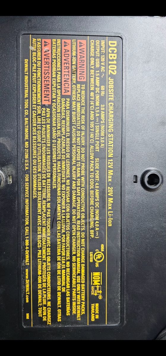

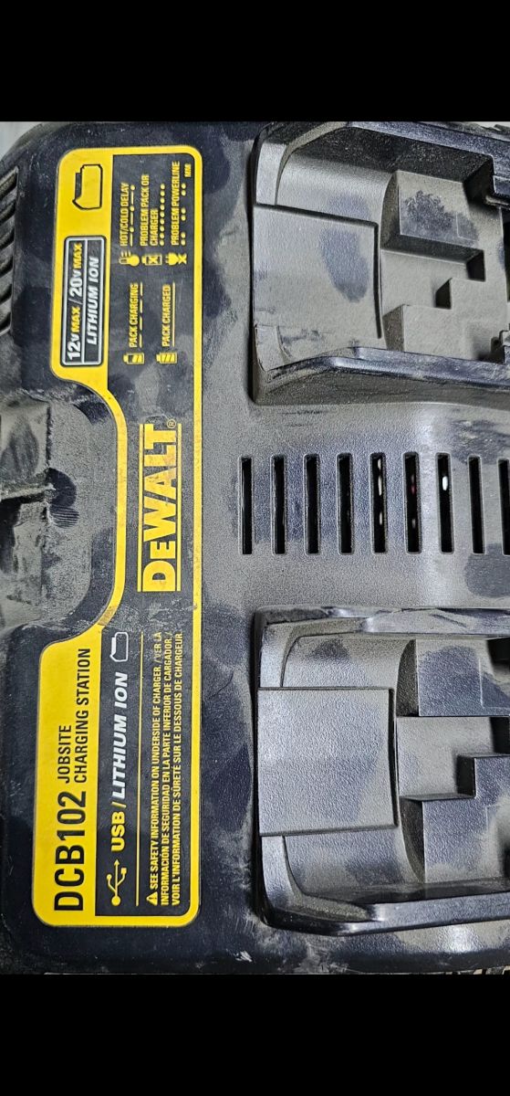

Szukalem w sieci, moze malo dokladnie ale chyba nikt tego modelu nie przerabiał. Szkoda bo ma usb co by mi sie przydalo. Poszukam przetwonicy ale to zaś dodatkowy sprzet do dzwigania.

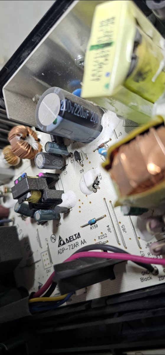

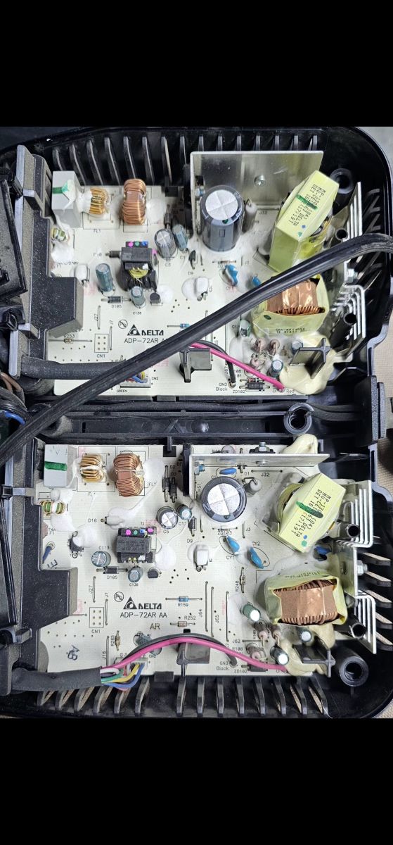

Przeróbka nie będzie prosta. Na jednym ze zdjęć jest widoczny kondensator na 200V. Taki kondensator jest dobry dla 120V, ale nie dla 230V. Takich "kwiatków" może być więcej. Najlepiej użyć transformatora 230V na 120V.
Kondensatory po stronie pierwotnej do wymiany, może również zaistnieć potrzeba wymiany warystorów. Należy też sprawdzić wytrzymałość elementów wykonawczych przetwornic po względem napięciowym.
