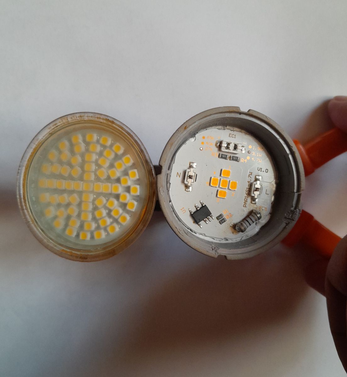

Jak naprawić żarówkę LED 220V - mostkowanie spalonych diod na PCB?
flinc 12 Cze 2026 09:03 372 15
✨ Dyskusja dotyczy regeneracji żarówek LED 220 V przez usuwanie spalonych diod SMD z czarną kropką i ich mostkowanie cyną na PCB. Opisano, że taki zabieg może przywrócić działanie lampy, ale zwykle tylko tymczasowo, a po kolejnych mostkach żarówka świeci coraz słabiej. Zwrócono uwagę, że w układach z driverem prądowym zmieniają się parametry pracy, a w tanich żarówkach często uszkodzone są także kondensatory, rezystor bezpiecznikowy lub scalak przetwornicy. Podkreślono też trudność wymiany pojedynczych LED na laminacie aluminiowym bez specjalistycznego sprzętu oraz to, że opłacalniejsza bywa wymiana całej żarówki lub pozyskanie sprawnych diod z innych egzemplarzy.
