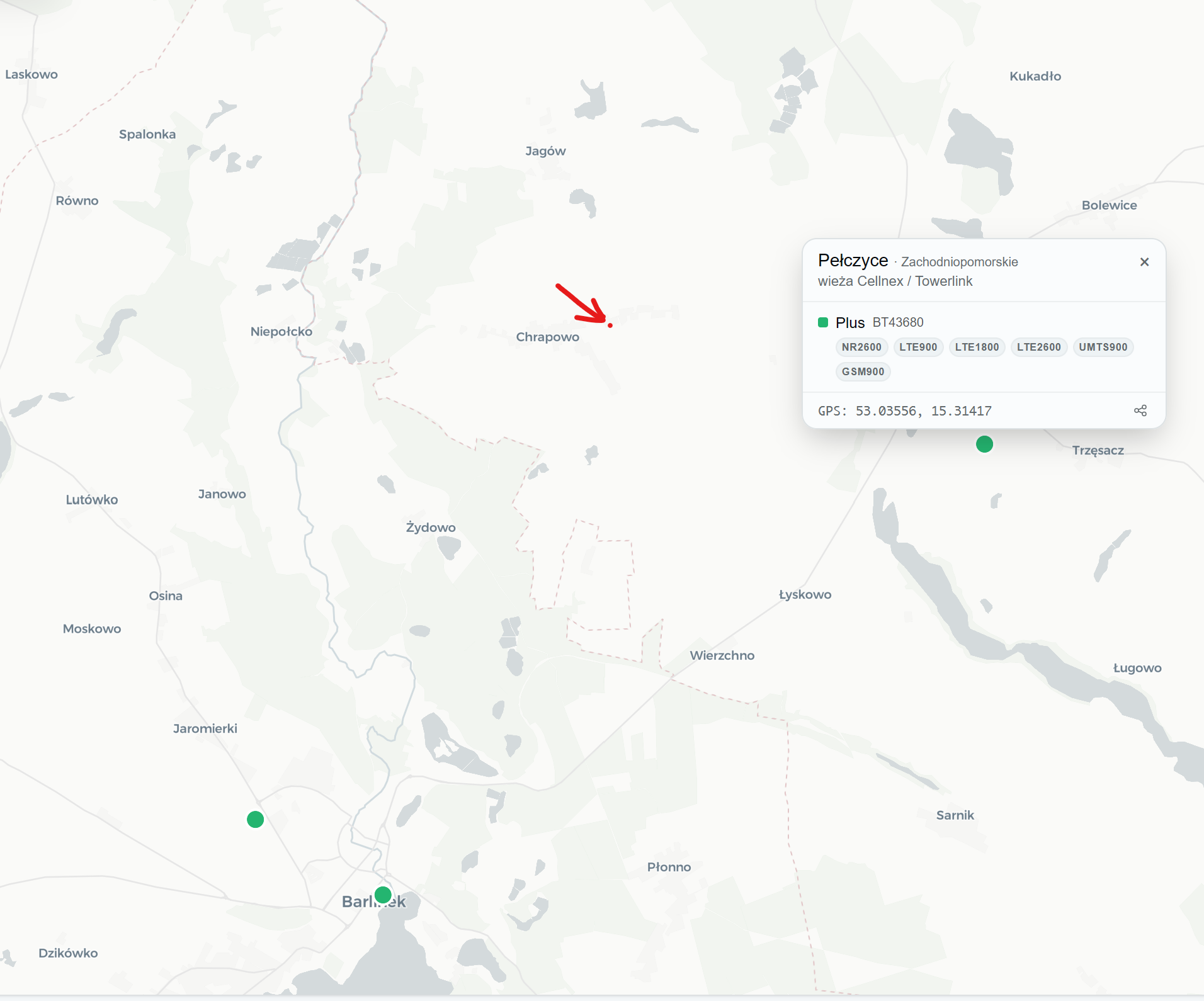

    Zwracam się z prośbą o polecenie routera i ewentualnie anteny. Kartę SIM mam z sieci Plus, odległość od najbliższego masztu to około 4 km. Masz jest widoczny z mojej lokalizacji. Zależy mi na stabilnym połączeniu, sama prędkość nie jest priorytetem. Myślę o wyborze ZTE MC888 5G wraz z anteną panelową D-Link Obydwa sprzęty są dostępne w ofercie Plusa. Mam możliwość wystawienia anteny na zewnątrz.
    Czy to będzie dobry wybór w tej lokalizacji?
    Mapa okolic Chrapowa z czerwonym znacznikiem i oknem stacji Plus „Pełczyce”

    Zrób najpierw test Plusa na zewnątrz na telefonie 5G, na tej karcie i pokaż screeny z https://play.google.com/store/apps/details?id=cz.mroczis.netmonster&hl=pl&gl=US i ze speedtestu. Zdajesz sobie sprawę że PLUS to najgorszy operator w Polsce z zabytkową siecią chociaż akurat w Pełczycach ma BTS z 5G N41 na TDD2600, do tego FDD LTE2600+1800. Na LTE1800 sektor masz na siebie czyli na azymut 300 stopni a na 5G N41 i LTE2600 sektor na azymut 340 czyli na DW151.
    Prawdziwe 5GN78 ma w Pełczycach tylko Play na BTS-ie przy ul.Pełczyk do tego 5 pasm LTE2600+2100+1800+800+900, najblizszy BTS na Chrobrego, pozwolenie T-MOBILE działa też dla Orange , na nim 5G700 N28, 5G N1 na 2100MHZ w DSS z LTE2100 oraz LTE2600+2100+1800+800+900 i sektor na azymut 300, stacja zmodernizowana tydzień temu.
    Do Plusa i 5G N41 i pasm LTE2600+1800 tylko zew. CPE 5G /LTE + router wew. do sieci lokalnej z WiFi. Wybór oczywisty czyli Zowee 5G CPE 6 MAX Huawei BE3 WiFi 7 ale rób najpierw testy bo na N41 mozesz być na skraju sektora albo pomiędzy nimi bo 2 jest na azymut 220 stopni więc z zasiegiem na 5G N41 oraz LTE2600 z sekltorem wzdłuż DW151 mogą być problemy.
    W Chrapowie korzysta się z T-mobile /Orange które mają teraz zasieg z Chrobrego. Niewykluczone też ze ten BTS dostanie lub już ma 5G N78 bo ma pozwolenie.
