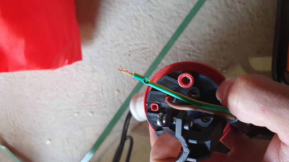

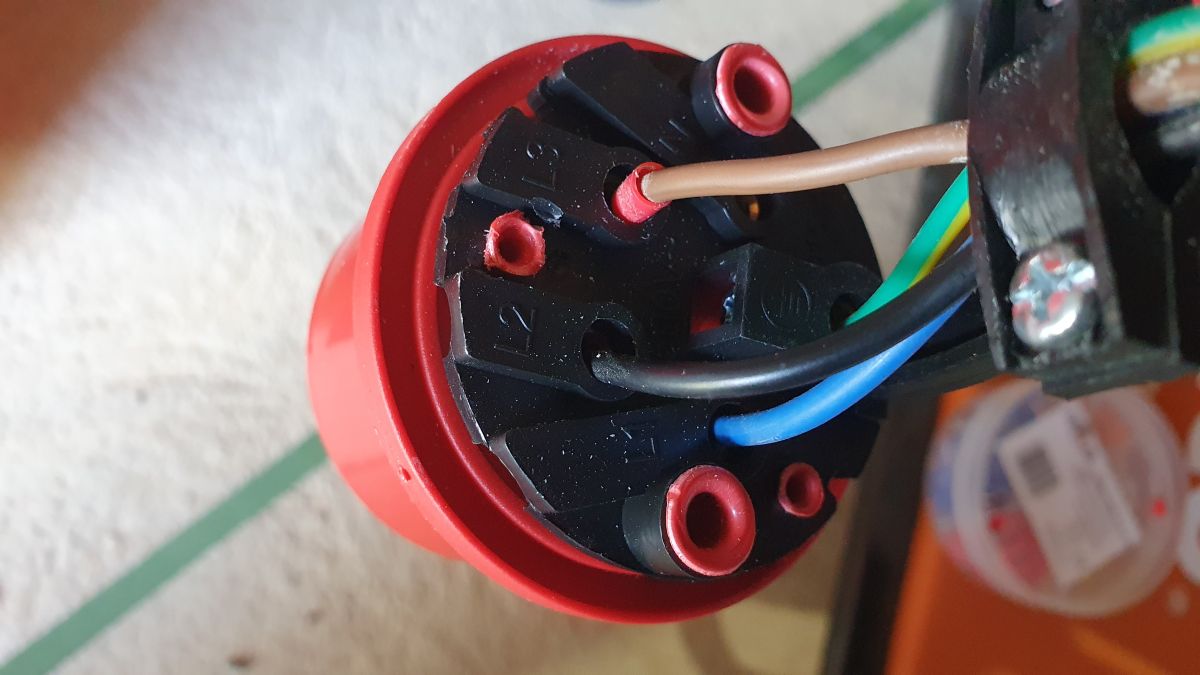

    Kupiłem ostatnio kompresor trójfazowy 3kw. Nową na znanym portalu od producenta. Z kompletem dokumentów do rejestracji w UDT W jednej z opinii przeczytałem że ktoś miał źle poskładaną wtyczkę siłową. Więc jak dzisiaj kompresor doszedł to rozkręciłem i zobaczyłem to:
    Zbliżenie na rozkręconą czerwoną wtyczkę siłową z widocznymi przewodami brązowym, niebieskim i czarnym.
    Wnętrze czerwonej wtyczki siłowej z widocznymi przewodami: czarnym, niebieskim oraz żółto-zielonym.
    Brak tulejek (na zdjęciu jedna jest już założona ale wcześniej jej tam nie było).

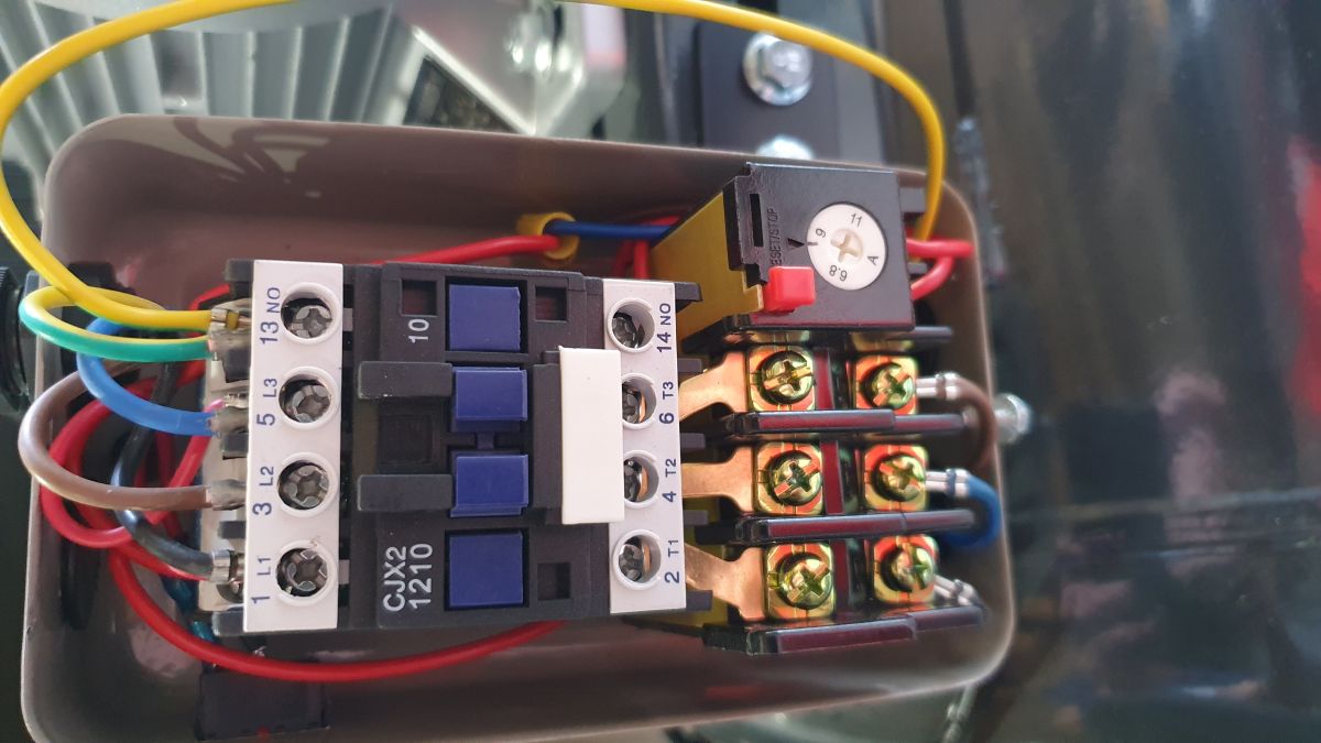

    Przewód niebieski podłączony pod zacisk L1 w wtyczce i L3 w styczniku.
    Wnętrze skrzynki sterowniczej z stycznikiem i okablowaniem trójfazowym, widoczne przewody żółto‑zielony i niebieski

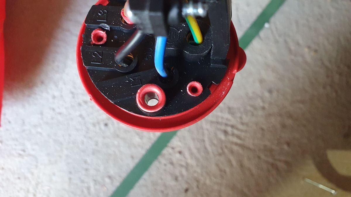

    I przewód ochronny podłączony w taki sposób
    Wnętrze czerwonej wtyczki siłowej z odsłoniętymi przewodami; zielono‑żółty przewód z gołą żyłą miedzianą

    Sprzęt wyprodukowany w chinach. W Polsce jest tylko importer który ma wszystko w d.
    Przewód o kolorach 2P+N+PE często się trafia w chińskich sprzętach, do sprzętu trójfazowego zasilanego 3P+PE. Ja bym się tym szczególnie nie przejmował.
    Może się jednak okazać, że przewód zasilający ma żyłę PE o przekroju mniejszym niż przewody czynne. To się zdarza w chińskich sprzętach.
    Sposób podłączenia wtyczki to jakiś dramat. Tylko jeden przewód ma tulejkę izolowaną.
    W skrzynce użyto zacisku styku pomocniczego do połączenia dwóch przewodów PE. Dość kreatywnie, ale niektórzy mogą się zdziwić.
    Zapewne stycznik jest wyposażony w cewkę na 400 V. Nie widać dokładnie połączeń, widać tylko czerwony przewód podłączony od zacisku L3. Takie rozwiązanie pozwala na zasilanie 3P+PE, czyli z zastosowaniem przewodu 4G oraz możliwością zasilania z wtyczki „4-bolcowej”.
    Przy okazji, może się okazać że silnik ma zmniejszą moc niż deklarowaną na tabliczce.

    Wykorzystanie niebieskiego jako neutralnego jest niezgodne z normą PN-HD 308 S2 oraz PN-EN 60446,
    Podłączenie przewodu ochronnego nie do maszyny, tylko do połączenia w styczniku narusza PN-EN 60204-1. Do jednego punktu powinien być podłączony jeden przewód ochronny. Podczas wymiany stycznika wystarczy, że ktoś najpierw odłączy PE i cała maszyna pozostaje bez uziemienia.
    Oczywiście te uwagi nie nie dadzą - skuteczność będzie miała tylko opinia lokalnego koła SEP, Instytutu, Uczelni.
    Ty jako Kowalski możesz ew zażądać protokołu pomiarów twojego egzemplarza zgodnego z PN-EN 60204-1.
