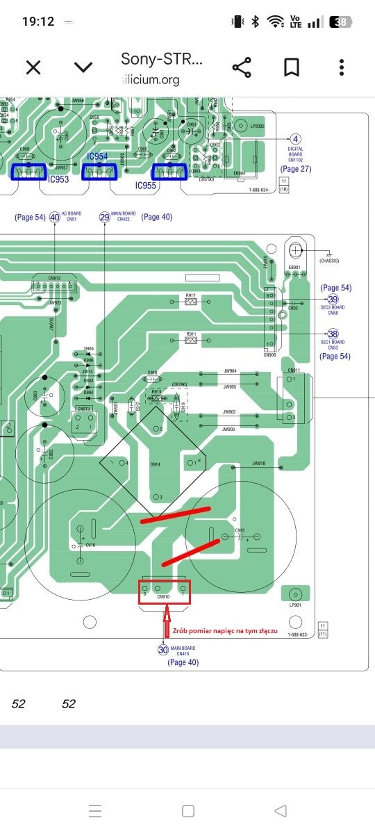

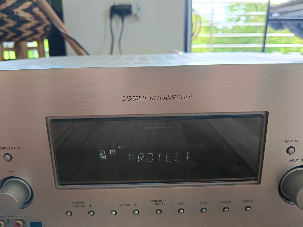

    Cześć
    Mam Sony STR-DB790, dopiero kupiony, i mam problem - na początku wyświetlał błąd procet. Klikając wszystko, jak popadnie, odpinając parę razy, przepinając, resetowałem przyciskiem power przez parę sekund. Wreszcie procet zniknął, ale dźwięku prawie nie ma. Testuję to na kolumnie Tonsil Alton 80, więc powinno grać dosyć głośno, a żeby cokolwiek usłyszeć, trzeba przyłożyć do nich ucho. Patrzyłem na te tranzystory, te największe, czy na oko nie są spuchnięte i są całe. Proszę o pomoc w identyfikacji usterki.
    Panel przedni amplitunera z napisem „PROTECT” na wyświetlaczu i „DISCRETE 6CH AMPLIFIER” nad nim
    Czy ten bardzo cichy dźwięk jest na wszystkich wejściach i wszystkich kanałach/głośnikach, czy tylko na jednym? Sprawdzałeś też na słuchawkach i przy różnych źródłach sygnału np. AUX/CD/tuner?
    Sprawdzałem też na tuner, też nie. Przepinałem na front A i B, też nic.
    Co dokładnie teraz pokazuje wyświetlacz po włączeniu, czy słychać kliknięcie przekaźnika po kilku sekundach i jakie masz ustawione wyjście głośników/Speaker A-B, mute oraz poziom volume?
    Słychać kliknięcie.
    Wyświetlał i grał, czy od początku nie gra ?

    Napis PROTECT, znaczy że coś zaniemogło i procesor blokuje start, zabezpieczając sprzęt przed uszkodzeniem. Co jest spuchnięte tranzystory czy kondensatory? Żeby zdiagnozować usterkę potrzebujesz schemat i miernik uniwersalny żeby zrobić pomiary, które pozwolą znaleźć usterkę.

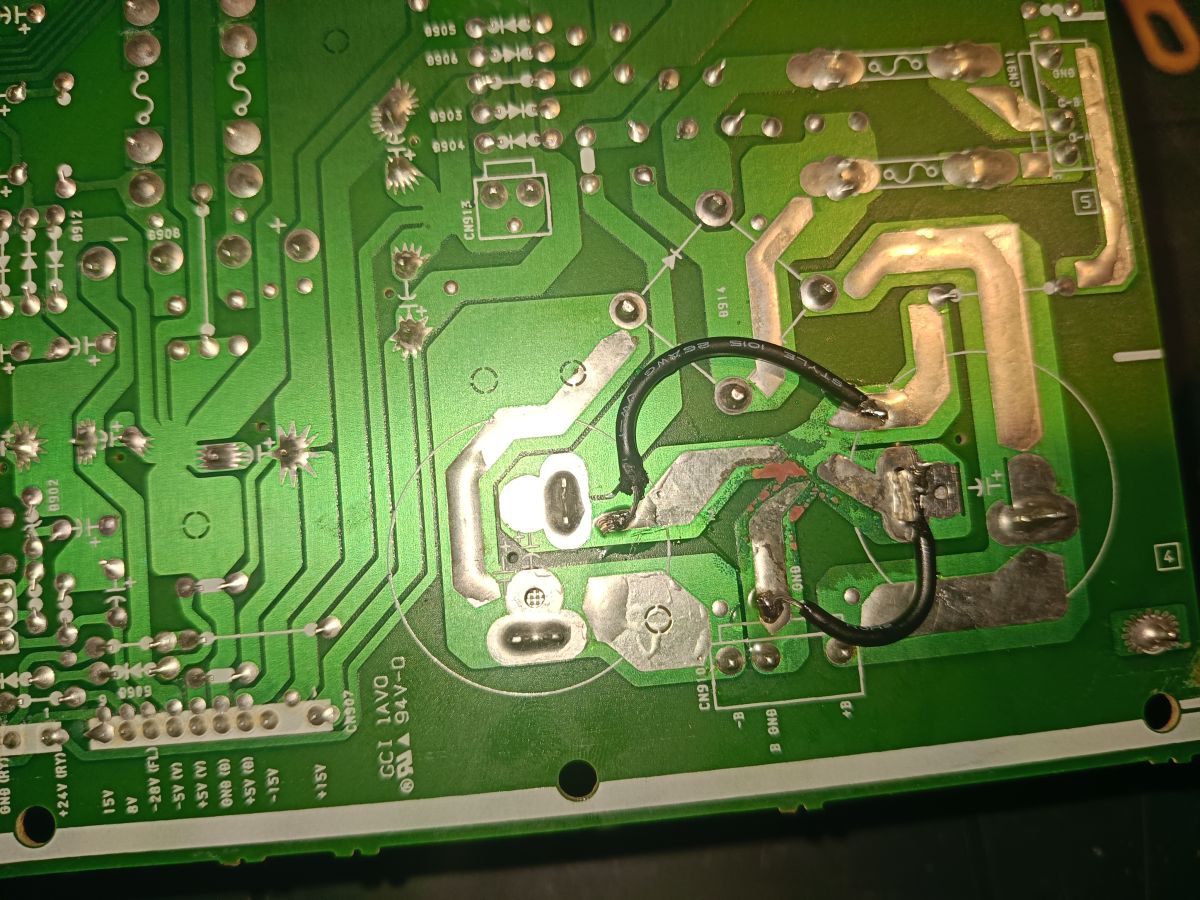

    >>21926026 Nic nie jest spuchnięte, rozebrałem to i prawie wszystko jest ok, oprócz tego, że na płycie, tej gdzie znajdują się kondensatory duże Sony, od spodu znalazłem jakby coś kiedyś zaczęło wyżerać płytę. Mierzyłem coś tam miernikiem i niby się ładują i są ok.

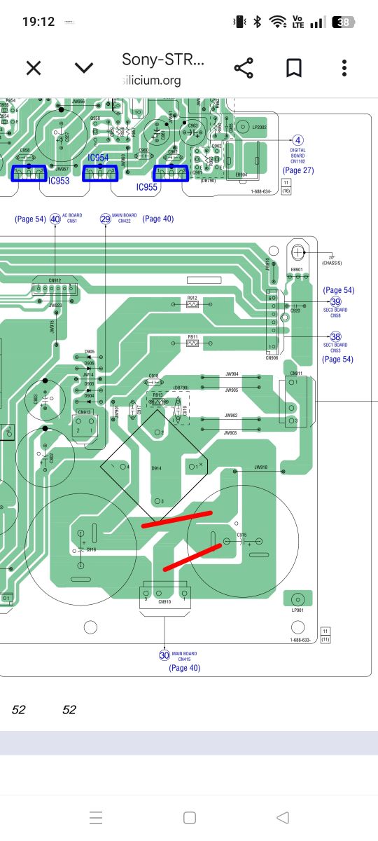

    >>21926026 Poszukam na necie tych schematów i może coś tam znajdę. Planuję wziąć się za zlutowanie 2 punktów na tej płycie przy pomocy kabelka, by ominąć to, co zażarte, może to coś da.
    Sony STR-DB790 - błąd PROTECT zniknął, dźwięk prawie niesłyszalny na Alton 80 Sony STR-DB790 - błąd PROTECT zniknął, dźwięk prawie niesłyszalny na Alton 80
    Polutowałem to tak jak na zdjęciach i chyba przestał wyskakiwać ten błąd, ale dalej prawie nie ma głosu, trzeba ucho przyłożyć.

    Planuję wziąć się za zlutowane 2 punktów na tej płycie przy pomocy kabelka, by ominąć to, co zażarte, może to coś da.
    A o omomierzu słyszałeś? To taki zakres miernika uniwersalnego, którym można sprawdzić czy pomiędzy jakimiś punktami obwodu jest przerwa czy zwarcie.
    Ale skoro nie umiesz odróżnić tranzystora od kondensatora to wydaje mi się, ze lepszym rozwiązaniem będzie oddanie sprzętu do naprawy w serwisie.

    >>21926135 Jednak to nic nie dało, dalej jest błąd procet.

    Te dwa kondensatory co masz objawy korozji zasilają końcówkę mocy B+ i B-. Na początek sprawdzisz napięcia które zaznaczyłem ci na twoich zdjęciach.

    Złącze CN910 - 1-czerwona sonda, 3-czarna sonda miernika, to pokaże jakie napięcie wychodzi z mostka prostowniczego. Przed pomiarem wyciągnij tę 3-pinową wtyczkę.

    Posts: 14
    Zmierzyłem -B i +B na odpiętej kostce na zakresie 200, no i wyszło mi 104.7.
  • #15 21926825
    jackfinch
    Level 20  
    Posts: 371
    Help: 21
    Rate: 43
    To jeszcze zmierz czarny na GND i czerwony do B+ i potem czerwony na B-. Powinno być około 52.2V i -52.2V
