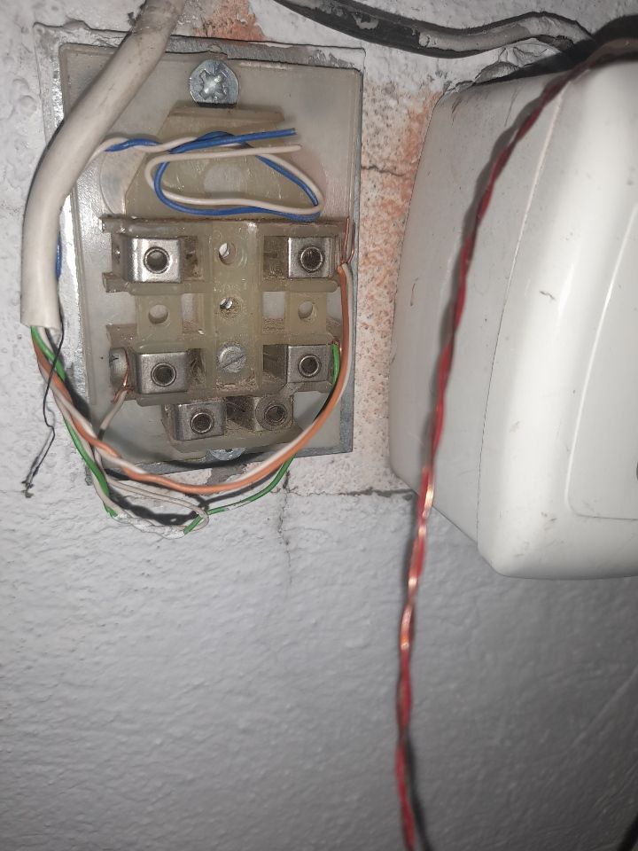

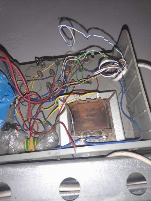

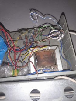

Zatelefonował do mnie na linie konferencyjną Pan Tadeusz Z Warszawy z potrzebą posiadania schematu dwóch aparatów Aster do którego dołączone są takie urządzenia jak transformator, diody, kondensatory, bez żadnych przekaźników. Było tak jak podnosiło się słuchawkę aparatu A to dzwonił B, Jak podnosiło się słuchawkę w B to można było rozmawiać, i wice wersja. Dołączam zdjęcia jakie przesłał pan Tadeusz. Lub pomoc w naprawie potrzebna teraz jest tak że jak się podnosi A to B dzwoni i jak podnosi się B to dzwonienie się przerywa słychać z A na B Ale na tle buczenia. i wice wersa.
Naprawa musi być pewna, czyli nie dopuszcza się że stan po naprawie, będzie gorszy niż obecnie!!!
Moja osobista diagnoza jest taka że po pierwsze może być uszkodzona linia i wprowadzać zakłócenia.
Druga sprawa że elektrolity straciły pojemność i są do wymiany, ale to jest moje gdybanie.

Mam pytania do Pana Tadeusza czy buczenie zaczynało narastać wraz z użytkowaniem, czy wystąpiło nagle?
Odpowiedź nie jedno znaczna, jej treść: Nie cały czas.
I ile przewodów było potrzebnych do działania urządzenia bo ze zdjęcia widać że trzy. Potwierdzono że trzy.
I jedno pytanie czy przystosowanie aparatów do działania zestawu wymagało przeróbek w samych aparatach Aster?

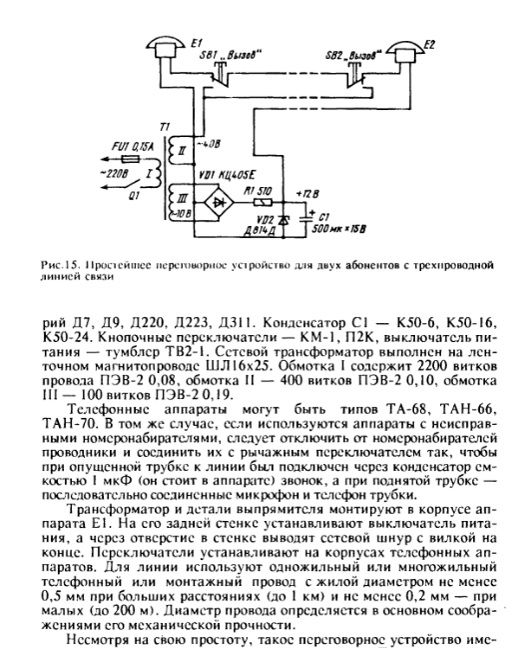

Znalazłem schemat w płatnym programie. załączam źródło.
Ale robiono ten układ na aparacie z czerwonym i białym przyciskiem, na aparacie aster musiał by ten układ wyglądać inaczej, co zaproponujecie?
