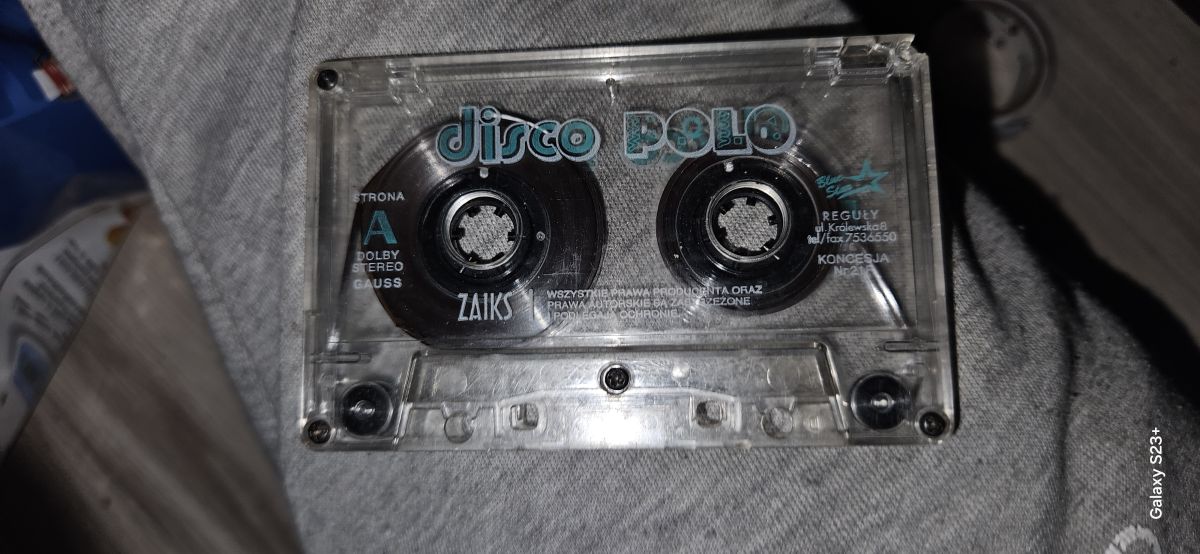

    Witam, mam problem z kasetą. Rano działała dobrze (koło 11), teraz koło 19 działa od tyłu i jest zniekształcona. To nie wina mechaniki magnetofonu, bo na innej taśmie jest okej.
    AI: Czy kaseta była przewijana, wyjmowana albo coś się z nią działo między tym, jak działała rano a teraz?
    Kaseta leżała chwilę obok telefonu odtwarzającego YouTube, ale z mechanizmu była wyjmowana, nie przewijałem jej.
    AI: To jest oryginalna kaseta czy była nagrywana na magnetofonie?
    Oryginał, mogę dać zdjęcie.

    Daj zdjęcie od strony taśmy. Sprawdź czy nie obróciła się i czy taśma w ogóle jest prowadzona w kasecie prawidłowo. Ewentualnie elektronika magnetofonu uszkodziła zapis (w zależności od konstrukcji magnetofonu - nie podałeś modelu - niektóre mogły mieć takie usterki elektroniczne, że tryb odtwarzania częściowo uruchamiał zapis). Ale raczej to kwestia prowadzenia taśmy.

    1 Sprawdź tą taśmę w innym magnetofonie, nie inną taśmę w tym samym.
    2 Może być problem mechaniki po dojechaniu do końca taśmy
    3 Może być taśma łączona (klejona), gdzie przez pomyłkę ktoś odwrócił strony i do klejenia będzie dobrze, a potem na odwrót.
    Tak .Sprawdź czy się nie odwróciła. Jest to możliwe bo osobiście miałem taki przypadek. Taśma z jakichś przyczyn weszła w łączenie połówek kasety i się odwróciła. Całą musiałem przewinąć przy pomocy ołówka ręcznie a była cenna w tamtych dawnych czasach bo na niej była XIII księga Pana Tadeusza i bajki Fredry.

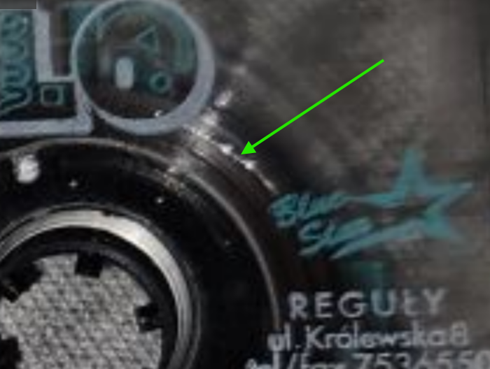

    Wybacz Kolego, do Hyde Parku z tą wypowiedzią. Co się dzieje na tym Forum? Widać ze kostka filcowa jest krzywo, prawdopodobnie odkleiła się od sprężyny i nie zapewnia dobrego docisku do głowicy, albo powoduje niewłaściwe prowadzenie taśmy.

    Jak wyżej. Docisk jest krzywo. Nic więcej nie widzę, co nie znaczy że jest ok. Trzeba by ołówkiem przewijać całą i patrzeć czy nie jest obrócona w którymś miejscu. Nie wiem czy tak czy siak nie lepiej byłoby przełożyć szpule do kasety w leprzym stanie. Więcej na forum trudno podpowiedzieć.

    Kaseta nie była nigdy klejona, przejrzałem całą taśmę na innym odtwarzaczu, też jest problem to się stało nagle i po prostu gra kilka min 3-4 minuty działa, a potem reszta od tyłu
    To też nie jest wina magnetofonu, bo wszystko inne na nim działa dobrze
    zatrzymaj w tym miejscu i dokładnie obejrzyj taśmę, przewijaj powoli z pomocą ołówka czy innego pasującego długopisu. Znajdziesz miejsce, gdzie taśma się obróciła i zgięła. Nie zrobiła tego przypadkiem, więc kaseta do precyzyjnego przeglądu i naprawy ... oraz rolki gumowe w magnetofonie też do sprawdzenia, czy guma nie jest czasem twarda i zniekształcona - definitywnie do wymiany, bo zacznie niszczyć inne kasety.

    Żeby tak było, to taśma musiała by się odwrócić o 180° prostopadle do jej osi podłużnej. Wtedy nastąpi zamiana śladów zapisu do góry nogami względem głowicy, bez utraty jakości odtwarzanego zapisu. Awykonalne w przypadku taśmy w kasecie.
    Jeśli taśma odwróciła się na "lewą" stronę, wzdłuż osi podłużnej, to głowica nie "czyta" warstwy magnetycznej taśmy, tylko jej podłoże. Stąd straty odsunięcia i zniekształcone odtwarzanie "od tyłu" zapisu z niewłaściwych ścieżek.

    Powierzchnia czynna taśmy, stykająca się z czołem głowicy, ma brązowy matowy kolor.
    Pytanie: czy powierzchnia taśmy, widoczna w środkowym okienku, w które zagłębia się głowica uniwersalna, jest matowa, czy błyszcząca?
    Na zdjęciach, które wcześniej podałeś, tego nie widać z całą pewnością.
    Miejsce wskazane strzałką
    Kaseta magnetofonowa odtwarza od tyłu i zniekształca dźwięk – co może być przyczyną?
    wygląda mi na punkt, w którym taśma została odwrócona na lewą stronę.
    Jakby krawędź taśmy była pognieciona przez zespół rolki dociskowej i wałka przesuwu.
    I jeszcze wróć do tego https://www.elektroda.pl/rtvforum/topic4128392.html#21594083
    Może być tak, że masz włączone odtwarzanie taśmy "do tyłu", taśma włożona do kieszeni widoczną stroną A, odtwarzanie strony B, ale z jakichś przyczyn, nie nastąpiło przełączenie ścieżek głowicy uniwersalnej, a jedynie zmienił się kierunek przesuwu taśmy. Taśma biegnie do tyłu i głowica odczytuje zapis strony A również od tyłu, a powinna odczytywać zapis strony B.
    W którą stronę kręci się prawa "szpulka" taśmy? Zgodnie z ruchem wskazówek zegara czy w przeciwnym?
    Obrócenie się taśmy o 180 stopni RÓWNOLEGLE do osi podłużnej jest wykonalne i spowoduje odtwarzanie do tyłu sąsiedniej ścieżki (drugiej strony kasety), przy równoczesnym poruszaniu sie głowicy po spodzie, nie wierzchu taśmy. Wykonalne, choć na zwojach taśmy widać by było "słój".
    Nie widać nic żeby taśma się odwróciła.
    Ale słychać. Masz tylko jedna kasetę? Ta przewinąć ją do konca w obie strony, to sie ułoży.
