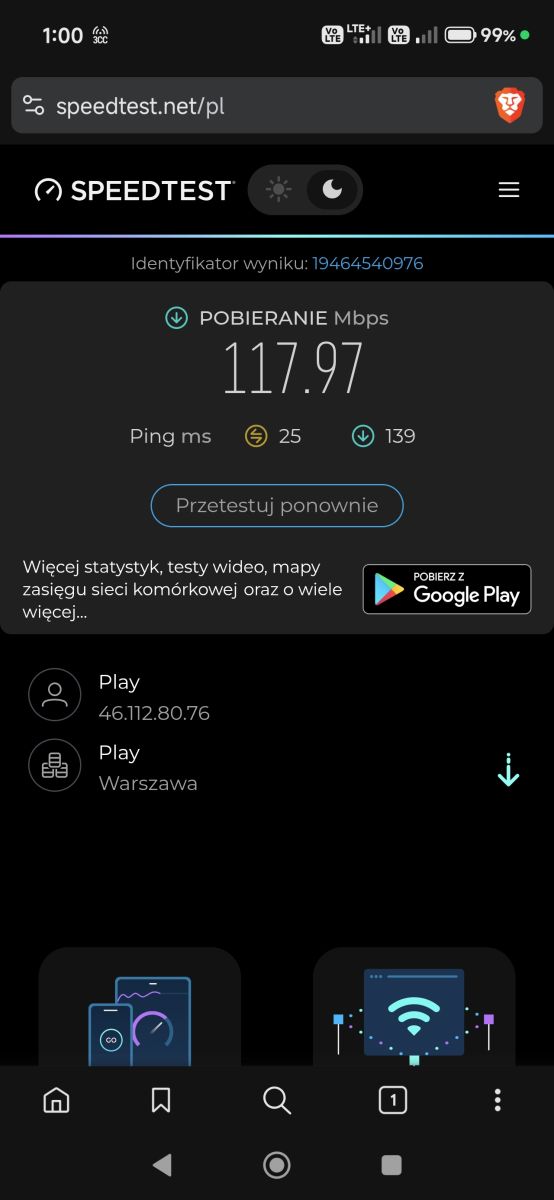

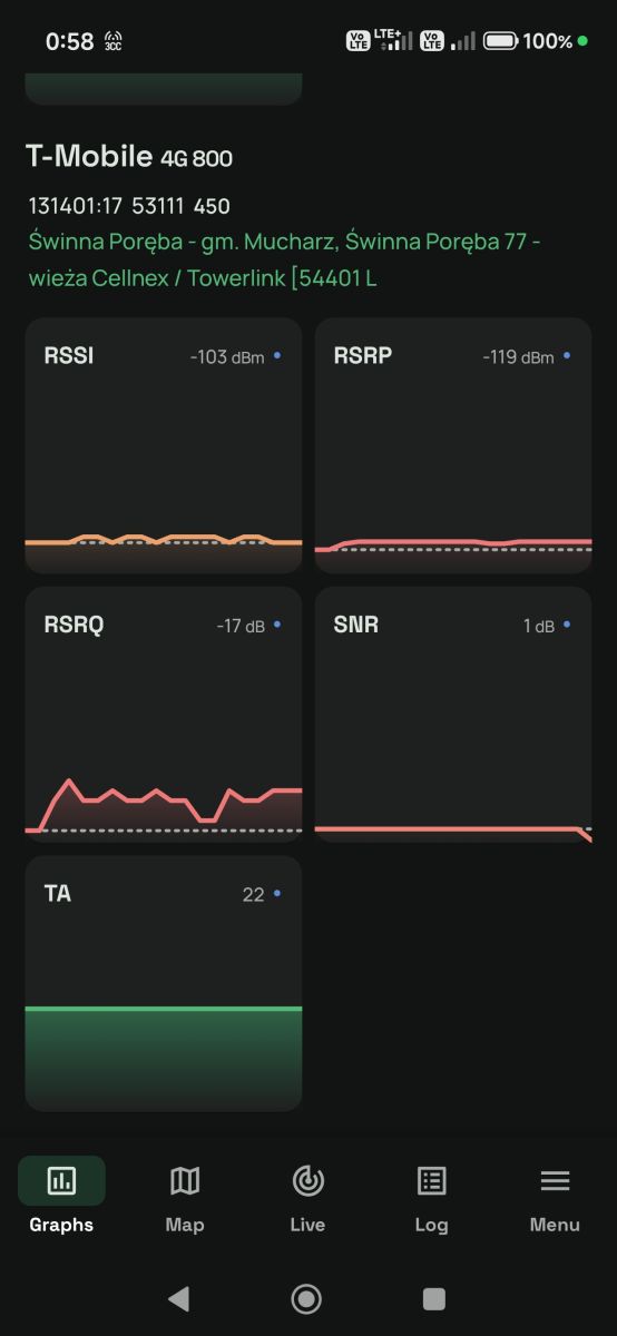

    Jako że kończy mi się umowa z Play, to zastanawiam się, czy w mojej lokalizacji jest jakaś lepsza opcja internetu bezprzewodowego. Do tej pory używałem Net Boxa 500 GB w zestawie z ZTE MF258 ODU-IDU. Bywało, że sygnał był na maksa, ale internet nie działał... Więc pytanie, czy warto nadal trzymać się internetu z Play (planuję zmianę na internet na kartę - 6 miesięcy bez limitu, potem 600 GB), czy też zmienić operatora?
    Moja lokalizacja: 49.8257624,19.498262
    Ponadto mam pytanie odnośnie zestawu ODU-IDU, po wygaśnięciu umowy 8 sierpnia muszę oddać obecny zestaw Play. Czy warto kupić jakiś zestaw 5G, jak ZTE MC889+T3000 (kolega sprzedaje nowy za 800 zł), czy wystarczy jakiś LTE przy moich zasięgach 5G?

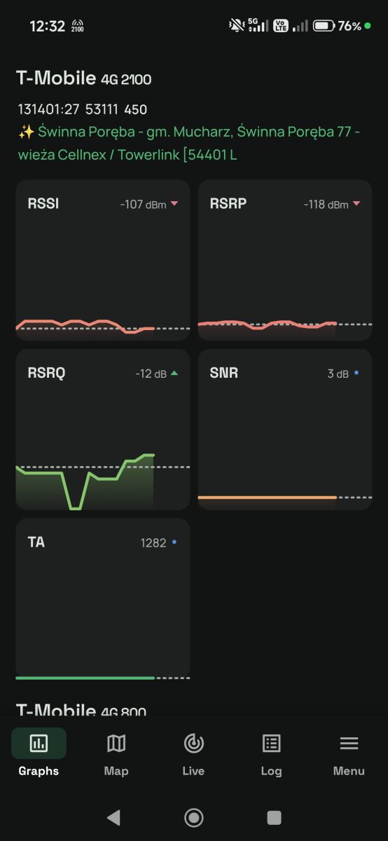

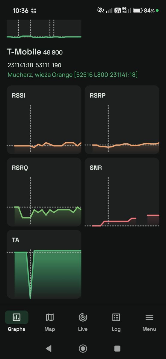

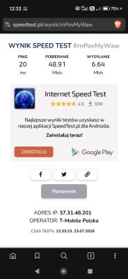

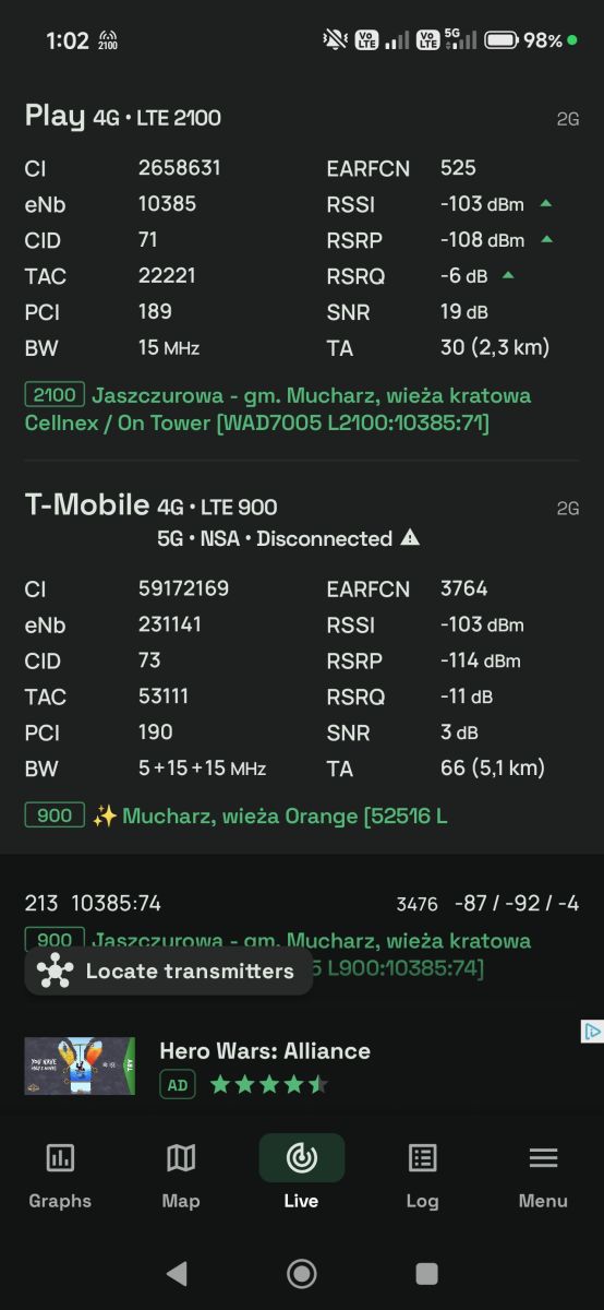

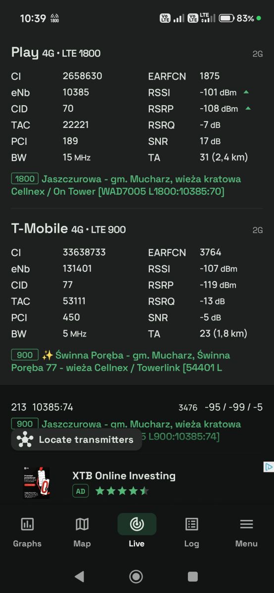

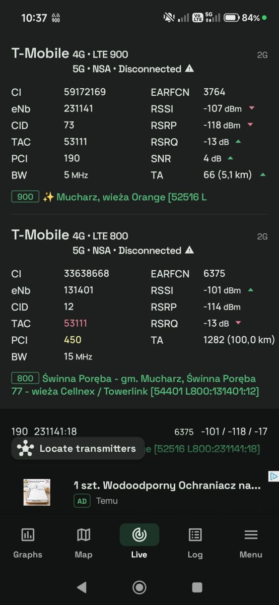

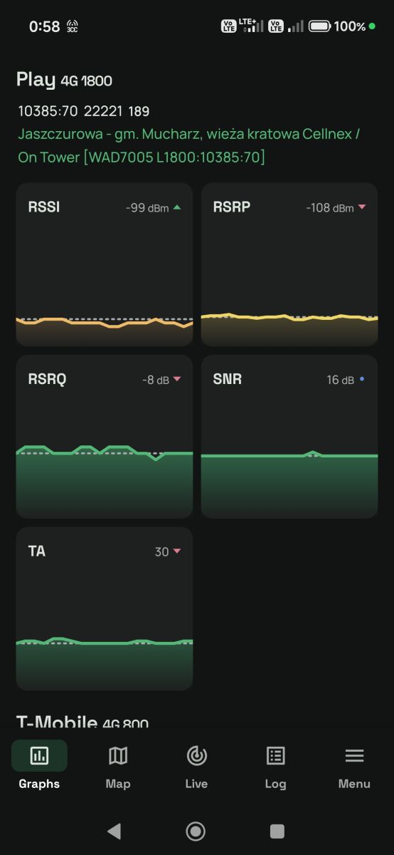

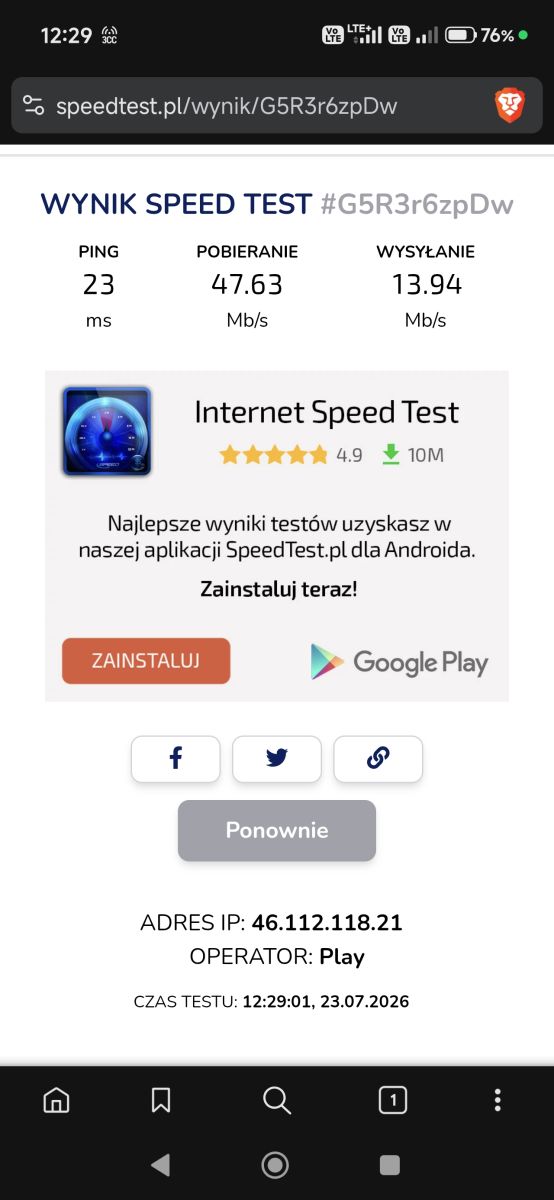

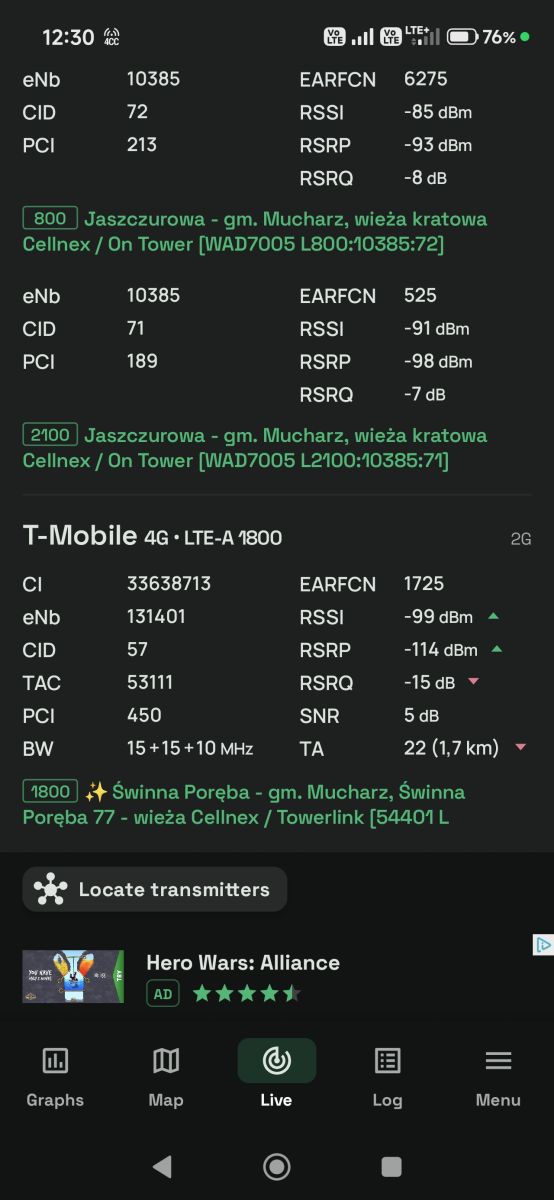

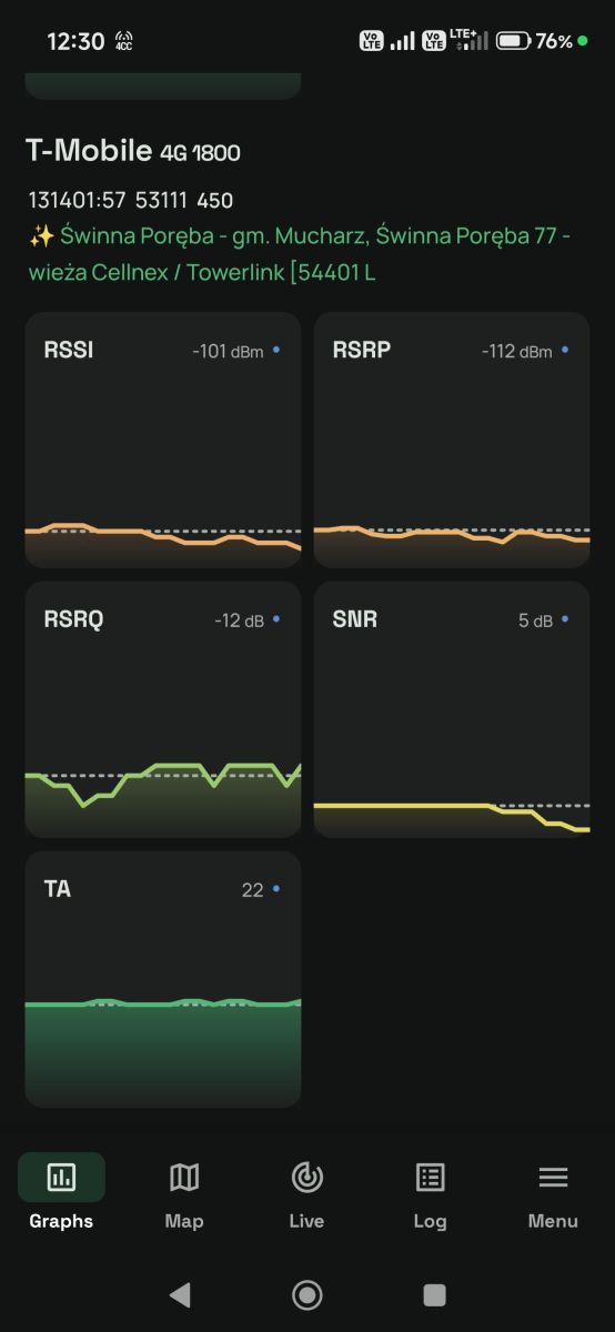

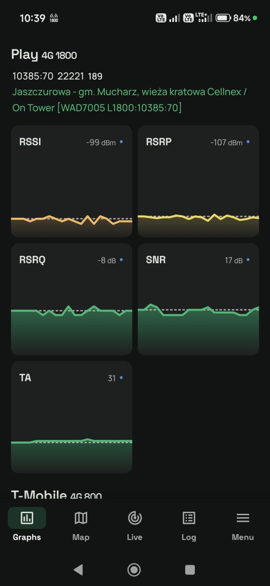

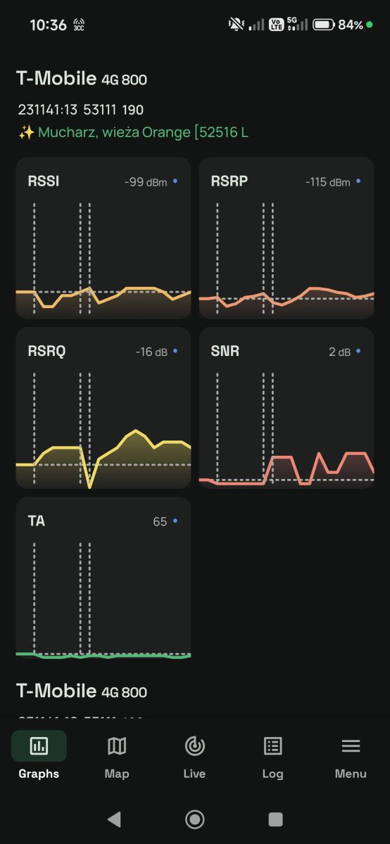

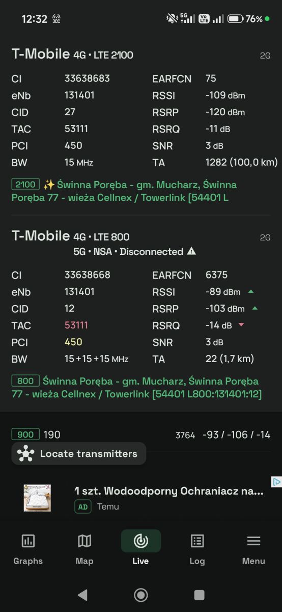

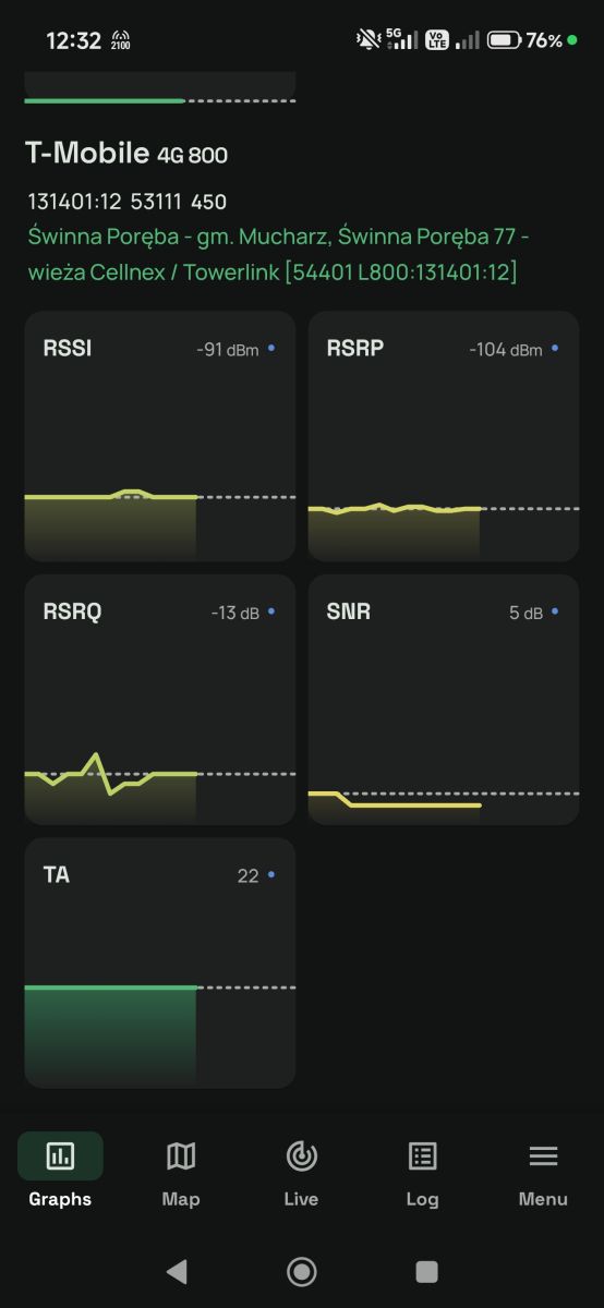

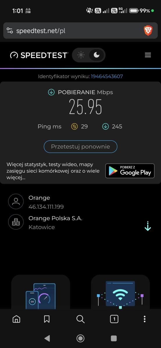

    Poniżej zamieszczam screeny, testy robione wewnątrz budynku telefonem z obsługą 5G:
    Zrzut ekranu aplikacji z parametrami sieci Play 4G 1800: RSSI, RSRP, RSRQ, SNR i TA. Zrzut ekranu aplikacji z parametrami sieci T‑Mobile 4G 800: RSSI, RSRP, RSRQ, SNR i TA Zrzut ekranu Speedtest na telefonie: pobieranie 117,97 Mb/s, ping 25 ms, operator Play. Zrzut ekranu Speedtest na telefonie: pobieranie 25,95 Mb/s, ping 29 ms, sieć Orange. Zrzut ekranu z aplikacji pokazującej parametry sieci Play LTE 2100 i T‑Mobile LTE 900 na telefonie

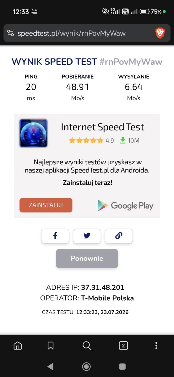

    Zrobiłem dzisiaj testy podczas większej ulewy, Play mimo w teorii najlepszego zasięgu nie działał i nie było opcji zrobienia testu prędkości. Orange i T-Mobile nie miały rewelacji, ale nie zerwało połączenia:

    Testy rob się w takich lokalizacjach zawsze na zewnątrz, T-mobile praktyczny brak zasiegu wewnątrz, LTE900 na resztkach sygnału. Świnna Poręba ma 2 sektory, ten 2 z którym się łaczysz jest na azymut 320 czyli jesteś na jego krawędzi. Play to prawidłowy wybór, Jaszczurowa działa na LTE2100+1800+800+900. Brak nawet pseudo 5G N1 na 2100MHz w DSS z LTE2100,M jest pozwolenie na nie tak samo jak na 5G 700 N28, 3 sektor z którego korzystasz na 330 stopni czyli na ciebie. Na dziś sprzet do 5G raczej niepotrzebny. Zew CPE LTE z agregacja LTE2100+1800+800 plus router wew. to około 300-400 zł, oferta na kartę Play OK. Zrób test na zewnątrz z kartą Play.

    Wg. mnie nikła szansa na poprawę prędkości. BTS'y w pobliżu działają na częstotliwościach 800, 1800, 2100, do tego jedynie ten nadajnik Play'a ma anteny skierowane w Twoją stronę, tyle, ze on działa z niską mocą.
    BTS'y z 5G 3500 oddalone o 6 km i do tego sygnał przesłonięty wzniesieniami, więc wg. mnie pchanie się w 5G nie ma sensu.
    Cokolwiek wg. mnie poprawić możesz jedynie anteną o większym zysku na pasma 1800- 2100, bo to ZTE ma bodaj 7 dBi.
    Ja bym na Twoim miejscu spróbował chyba z anteną cybertecha na pasma 1800-2100 z jak najkrótszymi przewodami https://www.cybertech.com.pl/p115,antena-dualna-lte-4g-15dbi-mimo.html i routerem https://mobilny.net.pl/produkt/huawei-b628-ro...-bridge-agregacja-3-pasm-600mb-s-16090943710/

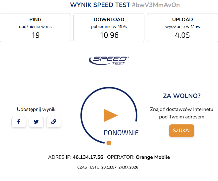

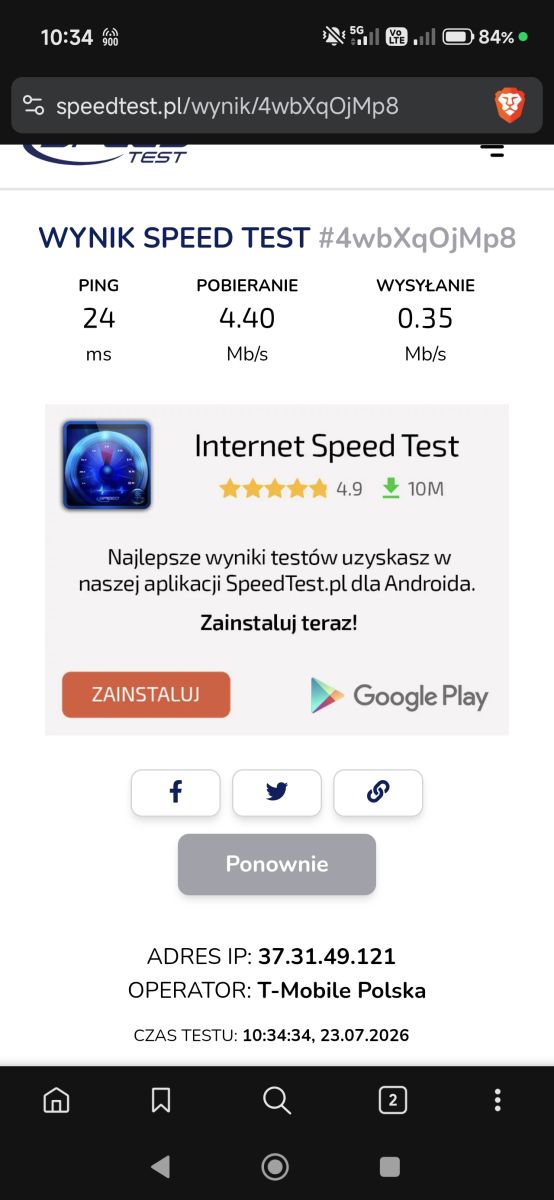

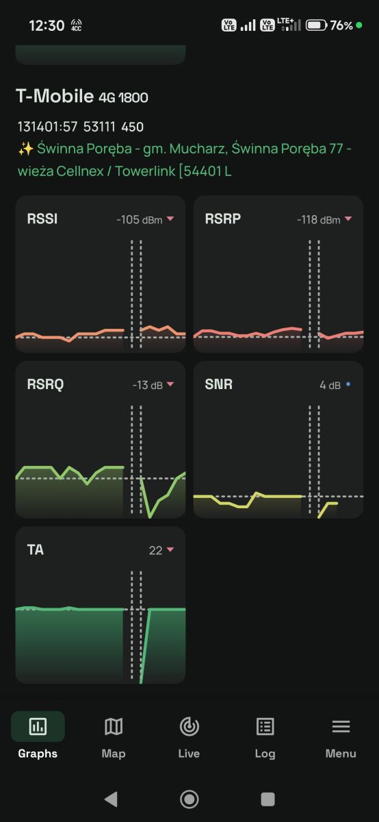

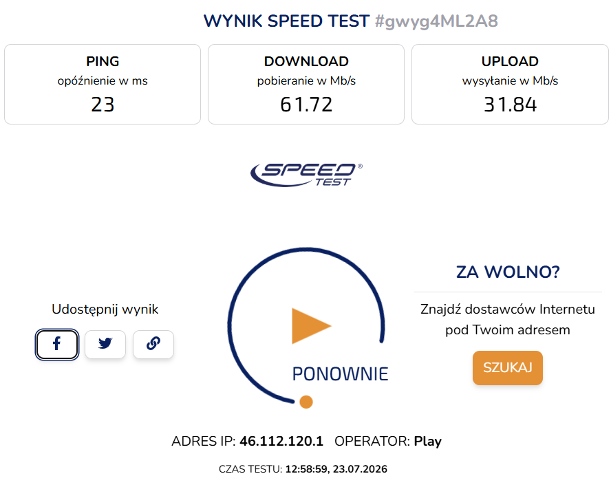

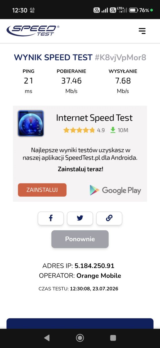

    Ok, zrobiłem testy na zewnątrz obok obecnego modemu ODU, dziwnie te wyniki wyszły...
    Internet 5G/LTE 49.825762,19.498262 - Play czy inny operator i ZTE MC889? Internet 5G/LTE 49.825762,19.498262 - Play czy inny operator i ZTE MC889? Internet 5G/LTE 49.825762,19.498262 - Play czy inny operator i ZTE MC889?

    O takiej porze już te prędkości są nie najlepsze, a weź pod uwagę, że w szczycie internetowym miedzy 18 a 22 jeszcze spadną o jakąś połowę. https://mikrotik.com/product/lhgg_lte7 powinien agregować B1+B3, jeżeli możesz sobie na taki wydatek pozwolić i matek zaakceptuje wybór :)

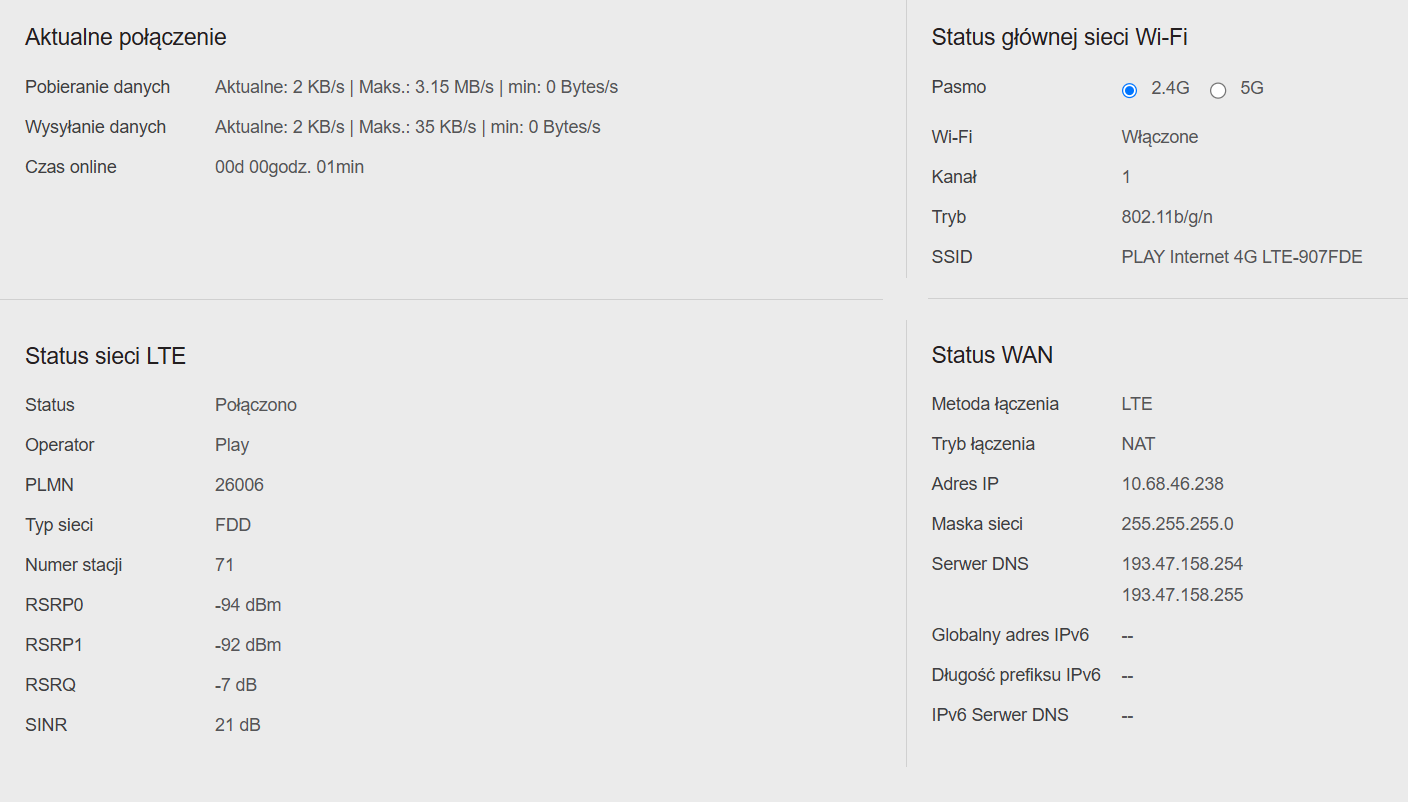

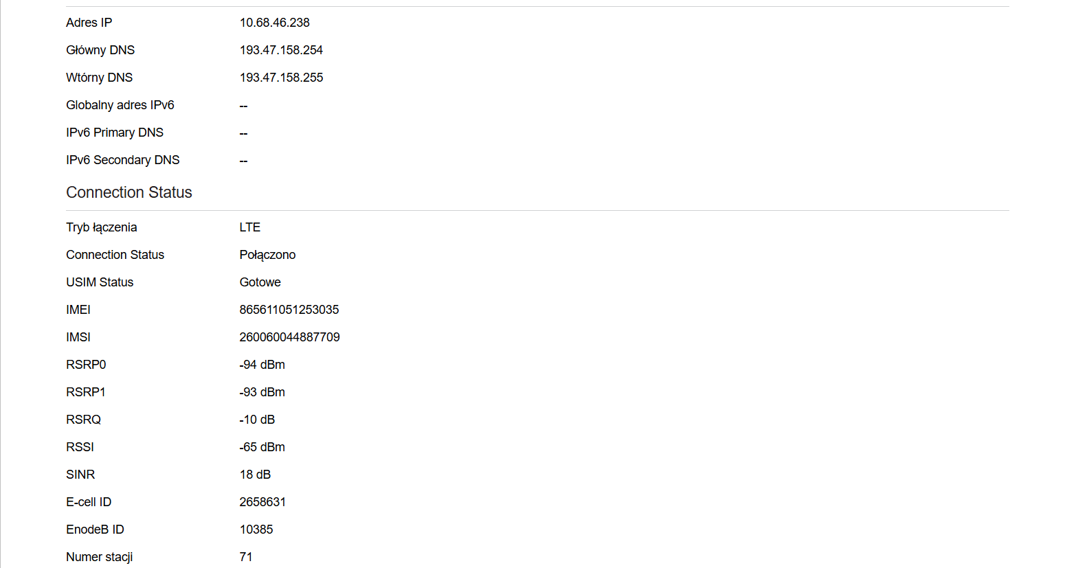

    Jeszcze wrzucę wyniki z Play, ale karty SIM, która siedzi w tym zestawie ODU-IDU:
    Internet 5G/LTE 49.825762,19.498262 - Play czy inny operator i ZTE MC889? Internet 5G/LTE 49.825762,19.498262 - Play czy inny operator i ZTE MC889? Zrzut ekranu panelu routera: status LTE połączono, IP 10.68.46.238, RSRP ok. −94 dBm, SINR 18 dB
    Czy zostawić automatyczny wybór pasma LTE i działać na paśmie 2,4?

    T-Mobile/Orange z tego kierunku co łapiesz ma sektory w zupełnie inne strony, więc stamtąd za dużo nie poprawisz, ja bym się skupił na poprawie sygnału z tego Playa co łapiesz sygnał. Ewentualnie jeszcze możesz podjechać pod nadajnik i pod nim porobić pomiary, czy w ogóle jest co poprawiać, bo może obciążenie nadajnika nie pozwala na nic więcej. Teoretycznie przy poprawie parametrów sygnału jest szansa na stabilny QAM256 przez większą ilość czasu, co powinno przełożyć się na lepsze prędkości internetu (w teorii o jakieś 30%) pod warunkiem nieprzeciążonego nadajnika.
    Teoretycznie na pasmie 5 Ghz powinieneś zaobserwować wzrost prędkości, pytanie czy będziesz miał pokrycie sygnałem pomieszczeń, w których korzystasz z internetu. Twój aktualny sprzęt agreguje 4 pasma, więc w zasadzie możesz zostawić na automacie, chyba, ze chcesz coś potestować.

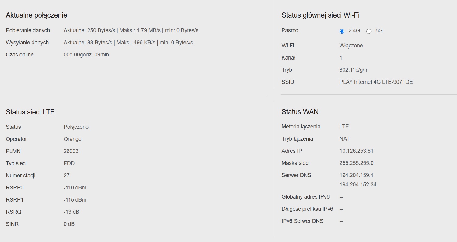

    Zrób test ale tylko na karcie Play, wyłacz drugi SIM, wyłacz RK na telefonie bo w Play loguje cię też do sieci Orange. W Play na pojemnościowych LTE2100/1800 dostateczny RSRP i SINR na poziomie pozwalajacym na pracę w QAM256 na DL. T-mobile korzysta juz z 45 MHz w agregacji LTE2100+1800+800 zamiast wcześniejszych 35MHz ale SINR z 3 sektora słabiutki i raczej daleki od 16dB do pracy w QAM256 na DL. Do T-mobile szkoda kasy na zakup sprzetu z 2 CC CA czyli tylko na 30MHz pasma z potencjalnych 45MHz.

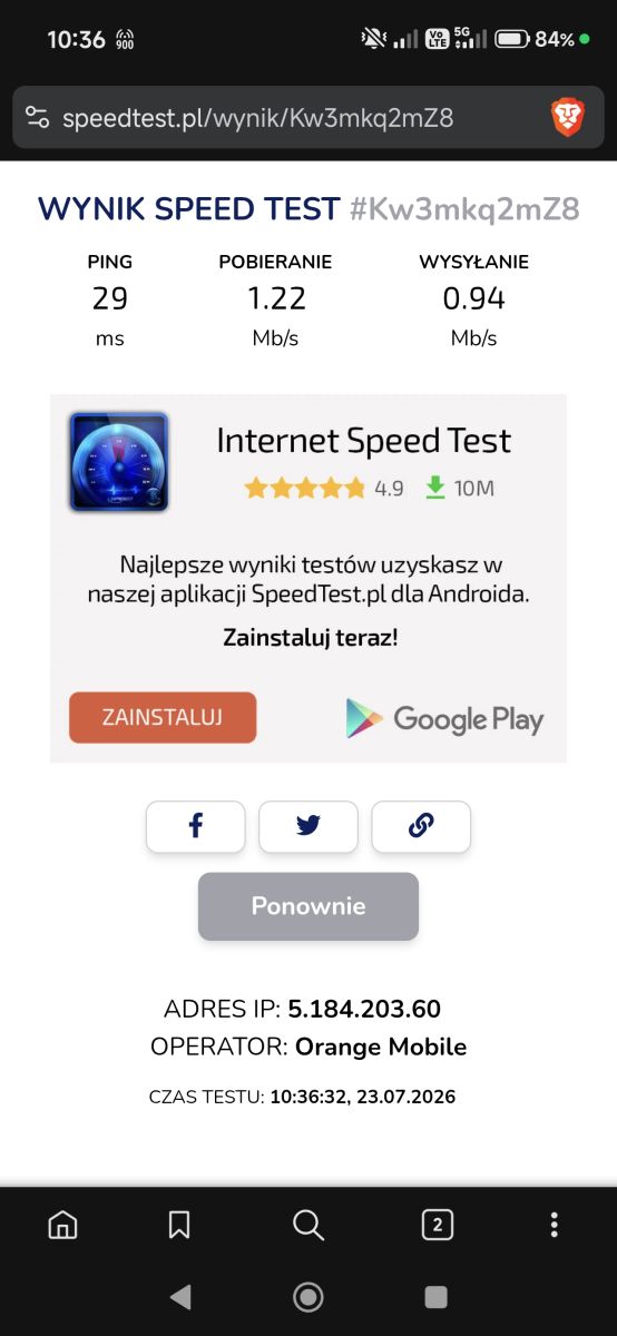

    Hmm, niby Play ma najlepsze pokrycie i zasięg, ale dzisiaj jest znowu ulewny dzień i nie działa mi internet mimo pełnego zasięgu... Włożyłem kartę z Orange do telefonu z 5G i robię hotspota: mimo że osiągi nie powalają, to internet działa nawet w taką pogodę. Jest na to jakieś rozwiązanie z Play'em?
    Wsadziłem też na próbę kartę SIM z Orange do tego modemu ODU-IDU:
