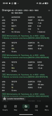

    NetMonster (z ogrodu w stronę nadajnika na Topolowej):
    Zrzut ekranu NetMonster z parametrami Orange 4G/5G, pasma 2600/2100/800/1800 i wartości RSRP/RSRQ/SNR

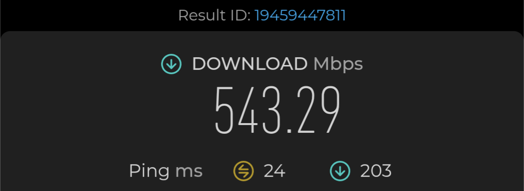

    Speedtest (z komputera podłączonego do hotspotu w telefonie, oba urządzenia wewnątrz):
    Wynik Speedtest: pobieranie 498,23 Mb/s, wysyłanie 38,33 Mb/s, ping 23 ms.

    Do BTS-a Topolowa masz ponad 400 m, łączysz się z 2. sektorem, kotwica na LTE2600, sygnał dostateczny, ale SINR fatalny, podobny na 3 pozostałych pasmach LTE. Do tego 5G N78, ale screen z NetMonster ucięty na tym paśmie, więc nie wiadomo, czy z tego BTS-a i sektora. Jesteś idealnie pomiędzy sektorami 2 i 3, bo one są na azymuty 180 i 310. Drugi BTS na Powstańców W. 1 ma sektor 1 na 70 i 190 stopni, więc jesteś na skraju 2. sektora.
    Od biedy może być wew. router 5G/LTE, ale nie piszesz nic o tym, jak duży jest dom i czy korzystasz z WiFi, bo duży dom trudno pokryć skutecznym zasięgiem WiFi z jednego routera/AP.

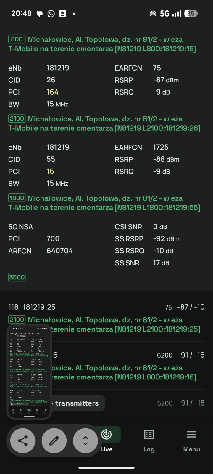

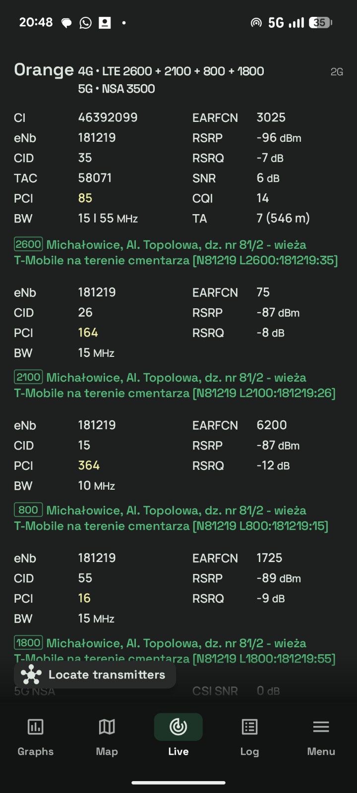

    Dodatkowe screenshoty zrobione teraz na zewnątrz:
    Jaki router LTE/5G do Orange na kartę bez anteny zewnętrznej, praca i YT?

    A jak wypada speedtest na zewnątrz?

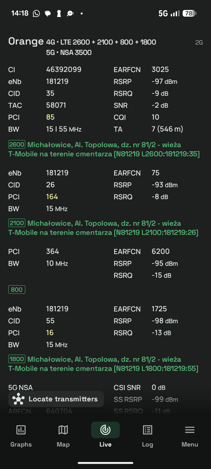

    Dość podobnie. Nie rozumiem tylko dlaczego nie testuje mi teraz uploadu ... ?

    Ten DL to podczas speedtestu na telefonie na zewnątrz?
    Pomogłem? Kup mi kawę.
  • #7 21942791
    snicky600
    Posty: 7
    >>21942787
    Tak, na zewnątrz.
