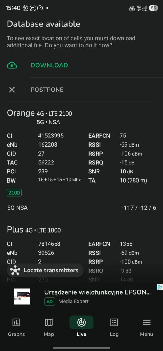

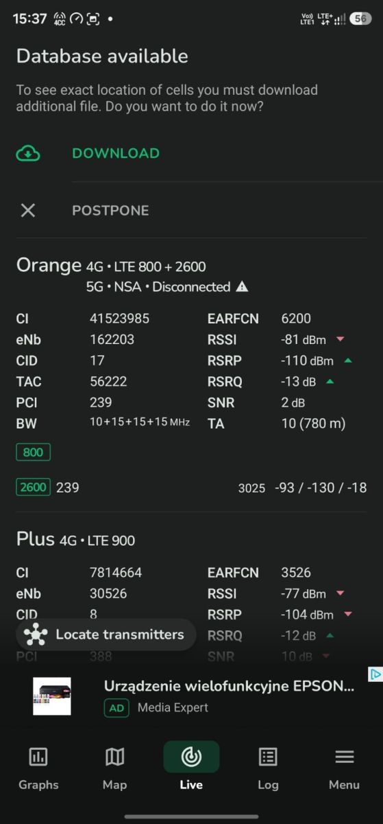

    Proszę o poradę w celu dobrania nowego sprzętu do domku letniskowego nad jeziorem Głębokie koło Międzyrzecza. Sprawdzałem 3 operatorów, tj. Orange, T-Mobile i Plus. Najlepiej działa Orange i T-Mobile. Orange ma dostępne pasma LTE 800, 1800, 2100 i 2600. T-Mobile ma 800 + 1800, a Plus 900 + 1800. Szukam routera 5G z możliwością montażu anteny zewnętrznej na SMA lub przewód Ethernet - odległość anteny od routera między 15-20 m. Router będzie znajdował się na piętrze i chciałbym nim pokryć cały domek - na górze Xbox + sypialnie, na dole TV + ew. konsola. Aktualnie w domku internet działa tak sobie, prędkości 4-15 Mb/s. Wystarczy wyjść z domku na zewnątrz i prędkości dobijają do 150 Mb/s. Upload do 15 Mb/s. Chciałbym czasem zdalnie móc popracować, co obecnie jest niemożliwe przez ścinanie internetu. Aktualnie korzystam z Huawei B535. Jego następca fajnie, jakby miał możliwość oszukiwania operatora, że SIM jest włożony do routera, a nie smatfona (zmiana TTL?). Być może jakiś model ODU-IDU lepiej się sprawdzi, czekam na propozycję. Proszę o informację, w którego BTS-a celować. Interesuje mnie raczej nowy sprzęt w ratach 0% ew. godna używka w rozsądnych pieniądzach. Proszę również o informację nt anteny. Załączam zdjęcia z NetMonstera (Orange + Plus) oraz z iPhone'a (T-Mobile). Chciałbym, aby router agregował pasma i dało się na nim wymuszać dane pasmo.

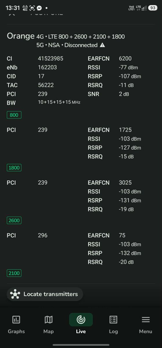

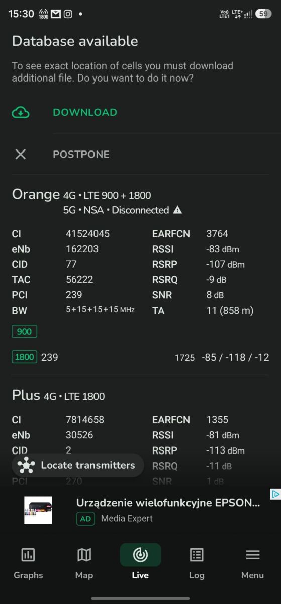

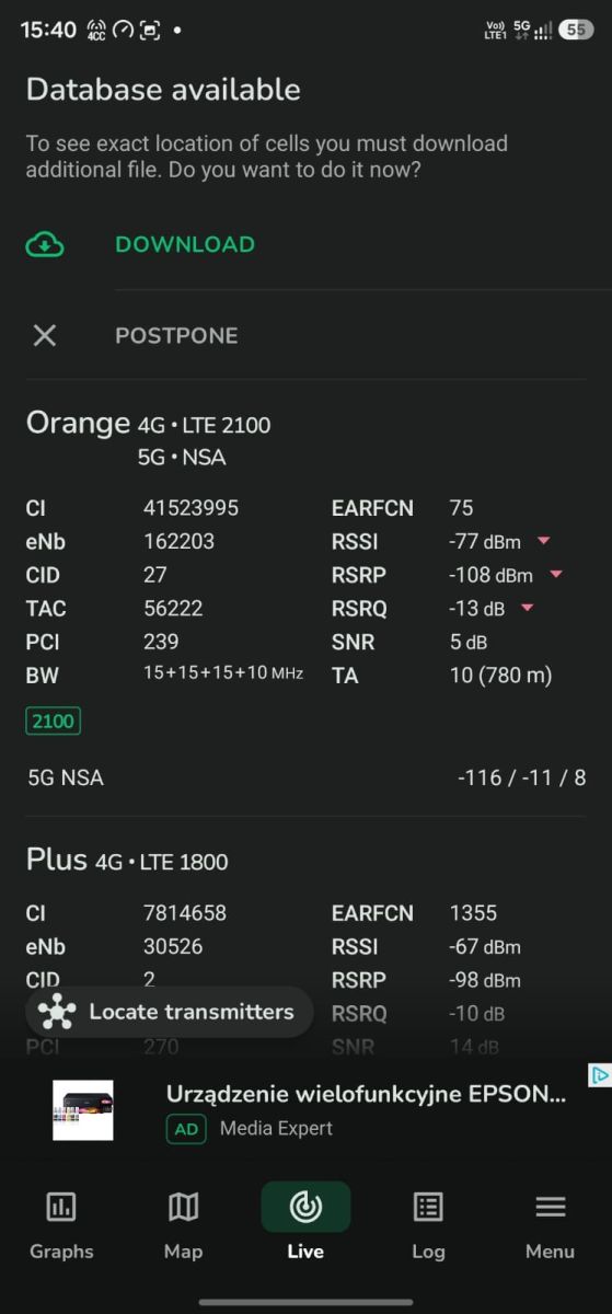

    Stojąc na dworze SNR dla Orange od +6 - +13. Dla Plusa na dworze SNR +15, a w domu +10. Orange w domu wpada w -3 do +2 lub wcale NetMonster go nie pokazuje.
    Jaki router 5G z anteną 15-20 m do Orange/T-Mobile nad jeziorem Głębokie? Jaki router 5G z anteną 15-20 m do Orange/T-Mobile nad jeziorem Głębokie? Jaki router 5G z anteną 15-20 m do Orange/T-Mobile nad jeziorem Głębokie? Jaki router 5G z anteną 15-20 m do Orange/T-Mobile nad jeziorem Głębokie? Jaki router 5G z anteną 15-20 m do Orange/T-Mobile nad jeziorem Głębokie? Jaki router 5G z anteną 15-20 m do Orange/T-Mobile nad jeziorem Głębokie?
    AI: Czy możesz podać dokładniejszą lokalizację domku, np. pinezkę Google Maps / współrzędne GPS albo najbliższą ulicę/stronę jeziora? Bez tego ciężko jednoznacznie wskazać, w którego BTS-a celować i jaką antenę dobrać.

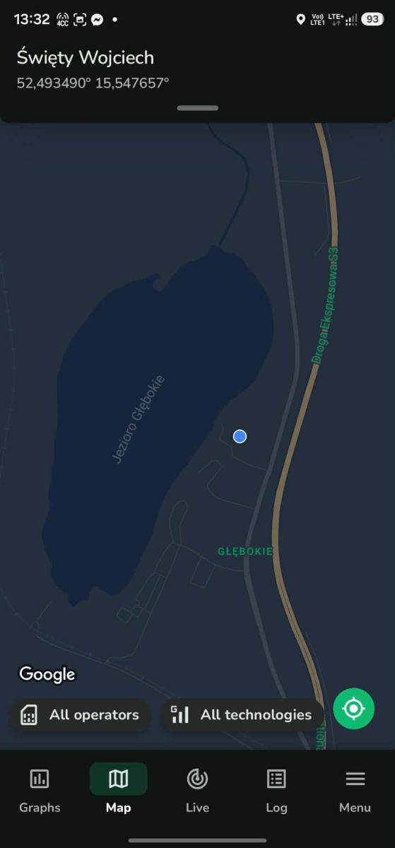

    52,493490N i 15,547657E

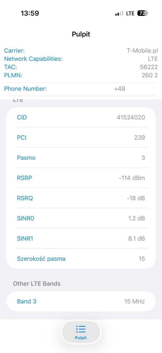

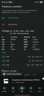

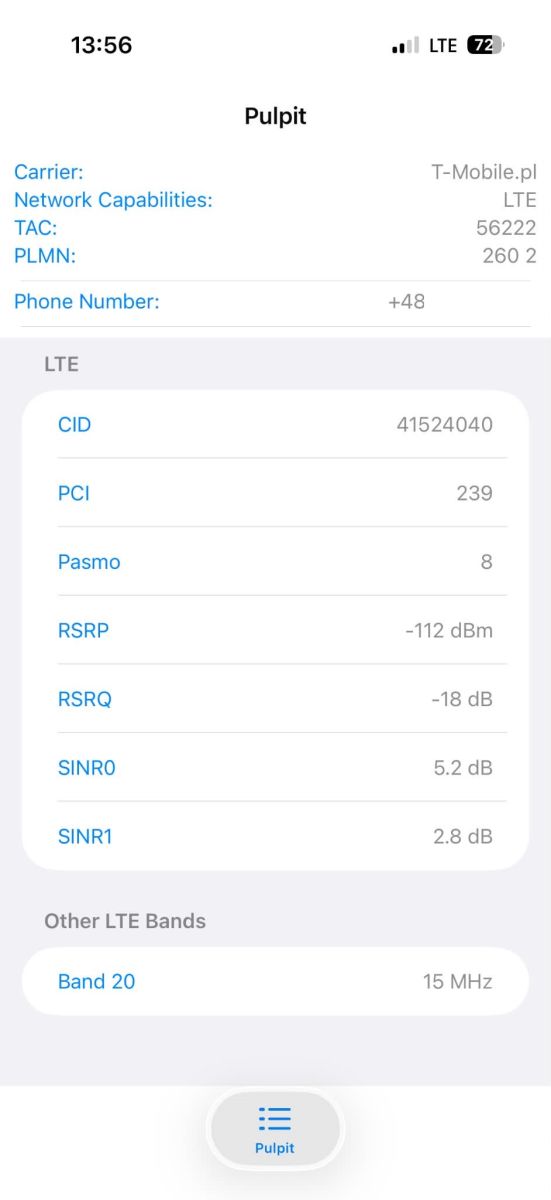

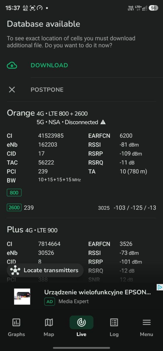

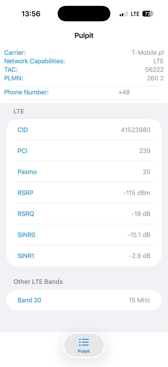

    AI: Wrzuć proszę konkretne parametry z NetMonstera/Field Test dla Orange i T-Mobile wykonane na zewnątrz oraz w miejscu planowanego montażu anteny: pasmo, RSRP, RSRQ, SINR, eNB/PCI oraz informację, czy była agregacja pasm.
    Są na dołączonych zdjęciach.

    Połączenie z 3 sektorem na BTS-ie NetWORKS Rojewo, zrób testy na zewnątrz dla Orange/T-mobile i screeny z NetMonster oraz speedtestu. Telefon 5G?

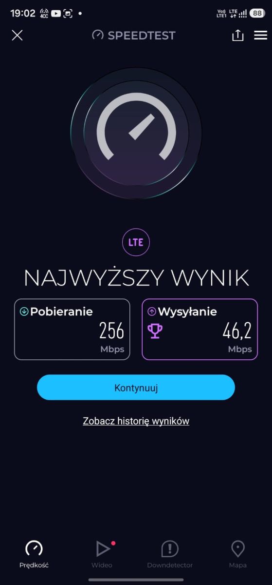

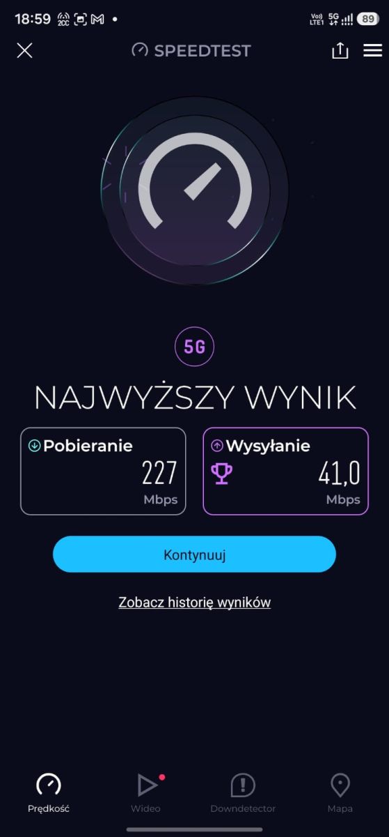

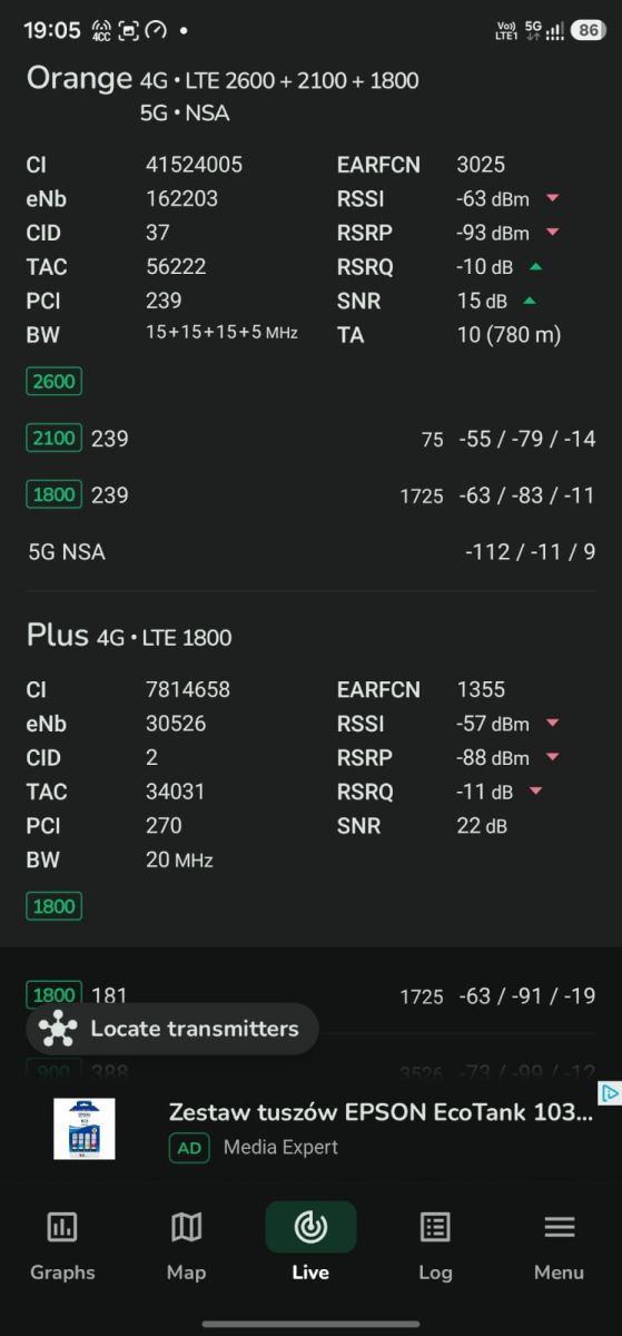

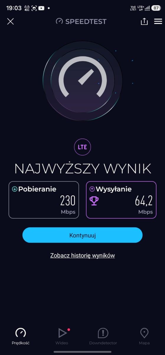

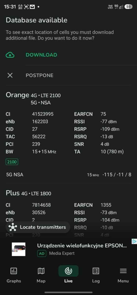

    Telefon to Samsung S23U.

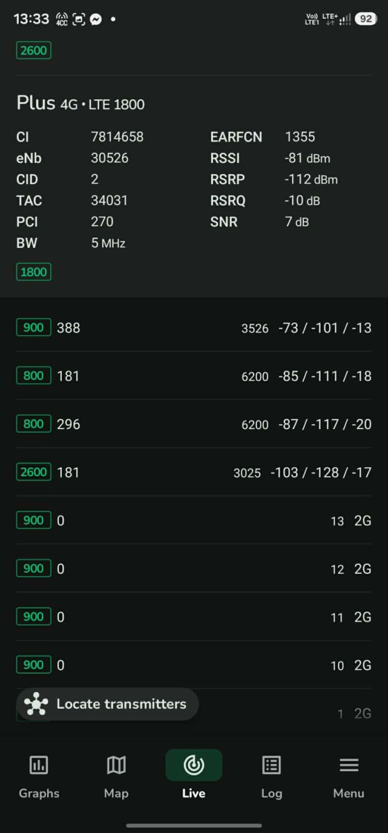

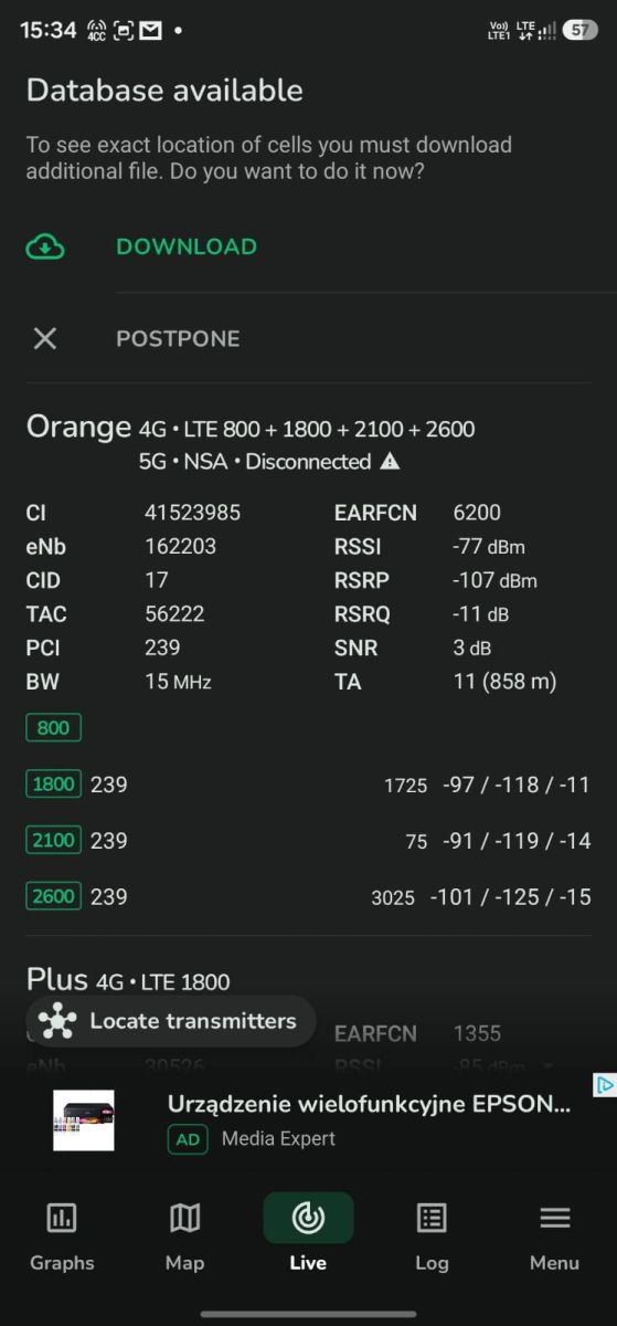

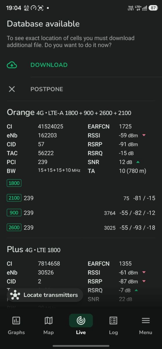

    Na tarasie byłem w stanie uzyskać do 150 Mb/s - 50 Mb/s raczej stale.
    ^^ Taras
    ^^ Parter
    ^^ Na piętrze (pomiar za oknem i w środku)
    Jaki router 5G z anteną 15-20 m do Orange/T-Mobile nad jeziorem Głębokie? Jaki router 5G z anteną 15-20 m do Orange/T-Mobile nad jeziorem Głębokie? Jaki router 5G z anteną 15-20 m do Orange/T-Mobile nad jeziorem Głębokie? Jaki router 5G z anteną 15-20 m do Orange/T-Mobile nad jeziorem Głębokie? Jaki router 5G z anteną 15-20 m do Orange/T-Mobile nad jeziorem Głębokie? Jaki router 5G z anteną 15-20 m do Orange/T-Mobile nad jeziorem Głębokie? Jaki router 5G z anteną 15-20 m do Orange/T-Mobile nad jeziorem Głębokie? Jaki router 5G z anteną 15-20 m do Orange/T-Mobile nad jeziorem Głębokie? Jaki router 5G z anteną 15-20 m do Orange/T-Mobile nad jeziorem Głębokie?
    ^^ Testy nad jeziorem dla samego LTE oraz 5G.

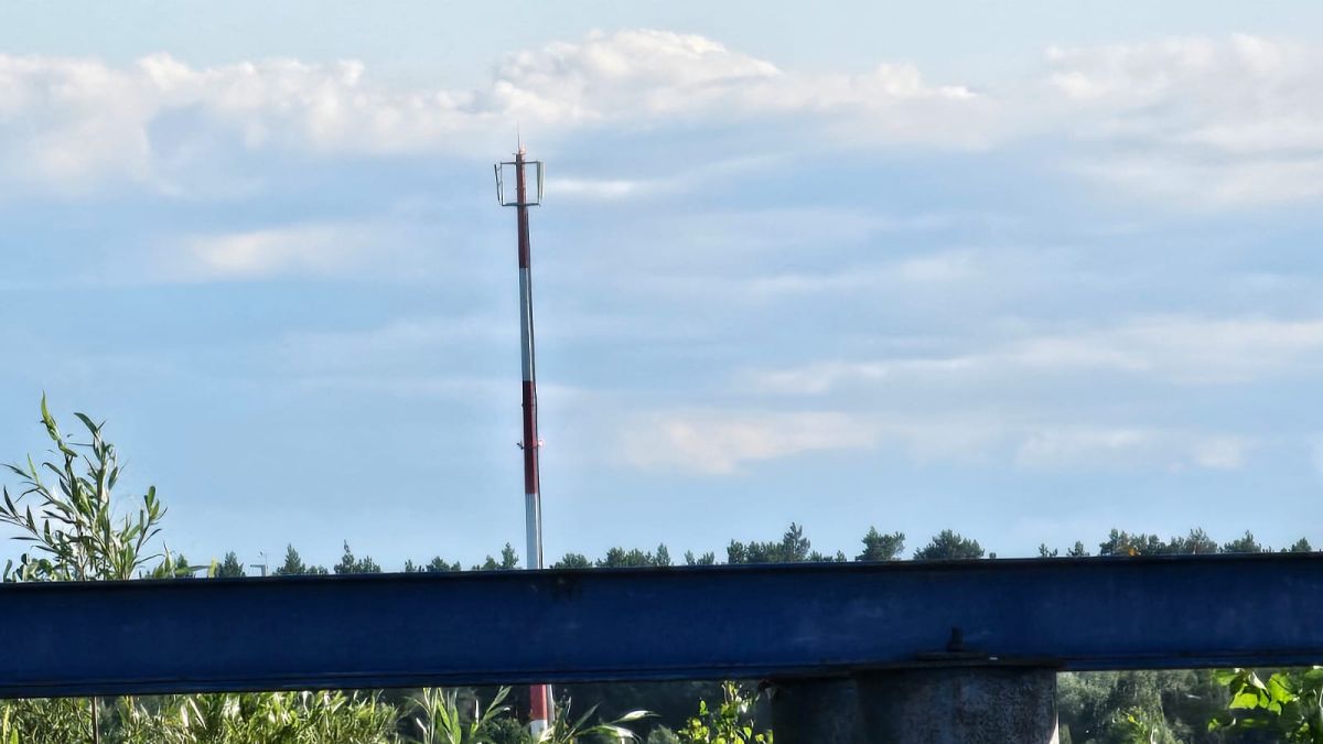

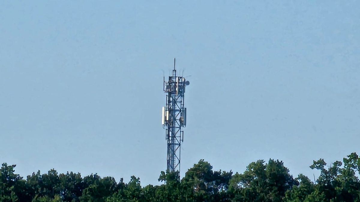

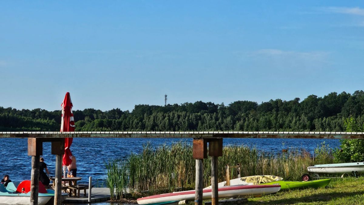

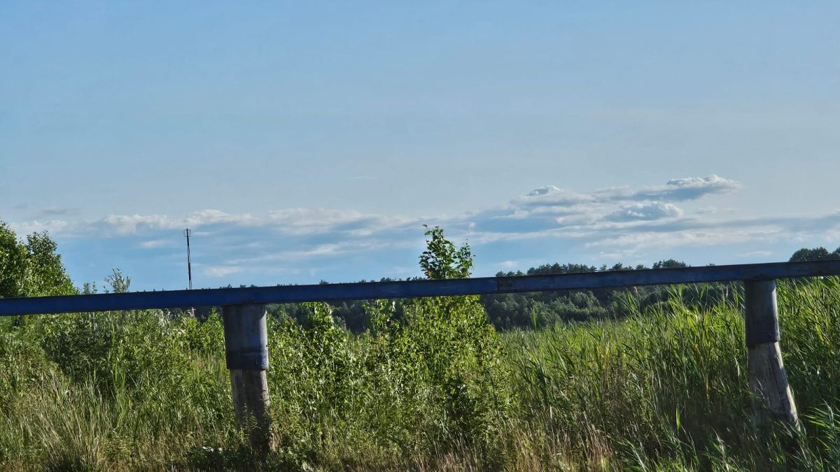

    Dodatkowo wrzucam zdjęcie nowego nadajnika powstałego na drugim końcu jeziora, z plaży go również widzę, ale w btsearch go nie ma. Kratownica na zdj. to Rojewo. Rojewo jest po prawej stronie, a tamten po lewej, stojąc przy jeziorze.
    Dodatkowo wrzucam cudzy filmik z drona https://youtu.be/imk_RUyw9Bg?si=bm9G5S-F-UMKIQ52&t=133 jak to wygląda z góry, widać oba nadajniki, którym zrobiłem zdjęcia.

    Kotwica na LTE z 3 sektora w ROJEWIE to ten na jezioro, nad jeziorem sygnał na LTE2600/2100/1800 poprawny, nieco gorzej na piętrze w domu do tego słaby i bardzo słaby sygnał na 5G3600 N78, zapewne z BTS-a Międzyrzecz-Zakaszewskiego, stacja ma 4 sektor na 320 stopni. Stąd takie osiagi w agregacji 5G N78+LTE, a ponieważ to NSA to pasma LTE z Rojewa a 5G N78 z tego na Zakaszewskiego.

    Nie mam jak celować w Międzyrzecz. Mogę tylko w to Rojewo koło S3. Domek z jeziorem w głębokiej dolinie, sporo metrów w dół względem S3. Za mną kolejne domki letniskowe lub drzewa. W wiadomości prywatnej podesłałem Panu, jak to wygląda.

    Dodanie w Orange 800 i 900 na ZTE w wielu lokalizacjach daje od razu opóźnienia ponad 200ms i prędkości poniżej 10 Mbps. Warto więc sprawdzić jak działa bez tych dwóch częstotliwości. U mnie w kilku miejscach różnica jest 10cio krotna.
