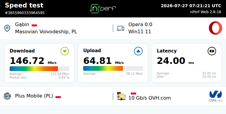

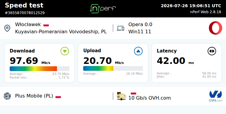

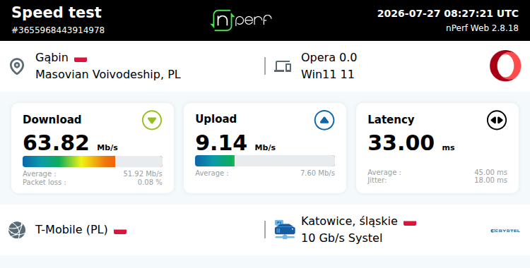

    Jako że mój obecny dostawca internetu radiowego od kilku lat nie modernizuje sieci, zdarzają się awarie i sama przepustowość nie jest wystarczająca, postanowiłem poszukać czegoś lepszego.
    Przybliżona lokalizacja: 52.6057, 18.6944
    W tym celu pożyczyłem router TP-LINK NE200 i kilka kart SIM. Play odpadł w przedbiegach. Został T-Mobile/Orange korzystające z tych samych nadajników oraz Plus.
    Nadajnik Plusa znajduje się ok. 1,5 km od domu i jego wyniki wyglądają następująco:
    Jaki router 5G do T-Mobile/Orange na 3 km od BTS: Zyxel czy ZTE a może coś jeszcze innego?

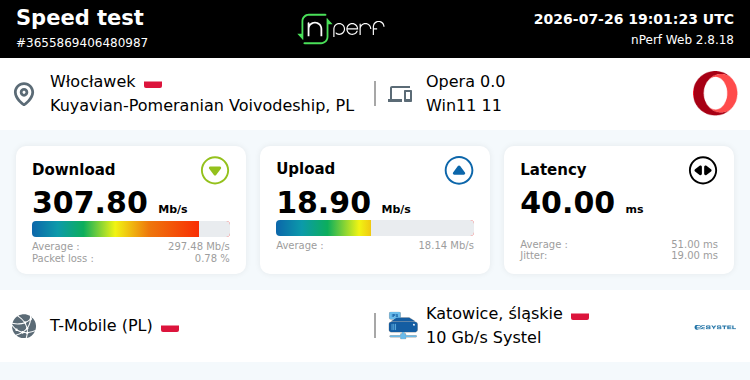

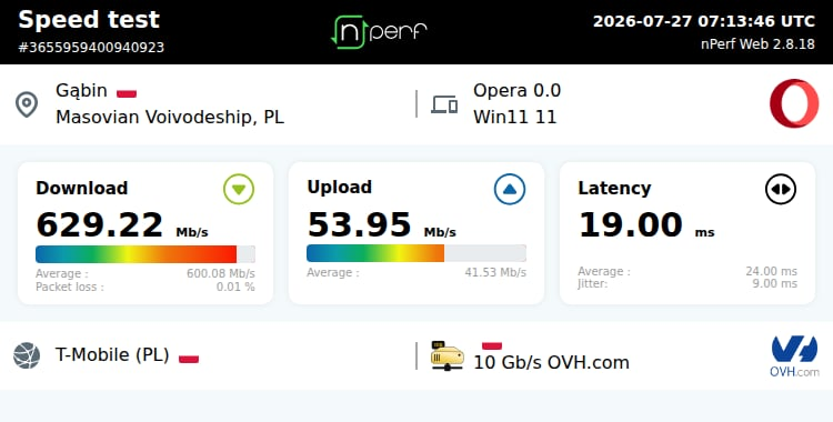

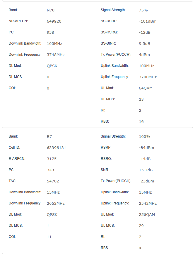

    Nadajnik Orange/T-Mobile jest niecałe 3 km od domu:
    Wyniki wydają się zastanawiające. W Plusie nigdy prędkości nie przekraczały 150 Mb/s - wieczorami często spadały do 60-80. Ping teoretycznie kilka ms lepszy, ale często skakał. Testowane na 2 różnych kartach SIM - myślałem, że mogę mieć jakiś lejek na karcie z telefonu.
    W T-Mobile z prawie 3 km udało się złapać pasmo C, stąd pewnie prędkości zazwyczaj przekraczały 200 Mb/s, rzadko spadając do 100-120 Mb/s, ping był stabilny. Orange wyglądało podobnie.
    Mimo odległości skłaniam się do T-Mobile/Orange - najpierw plany 800 GB+, jeśli by nie starczały, to umowy nielimitowane.

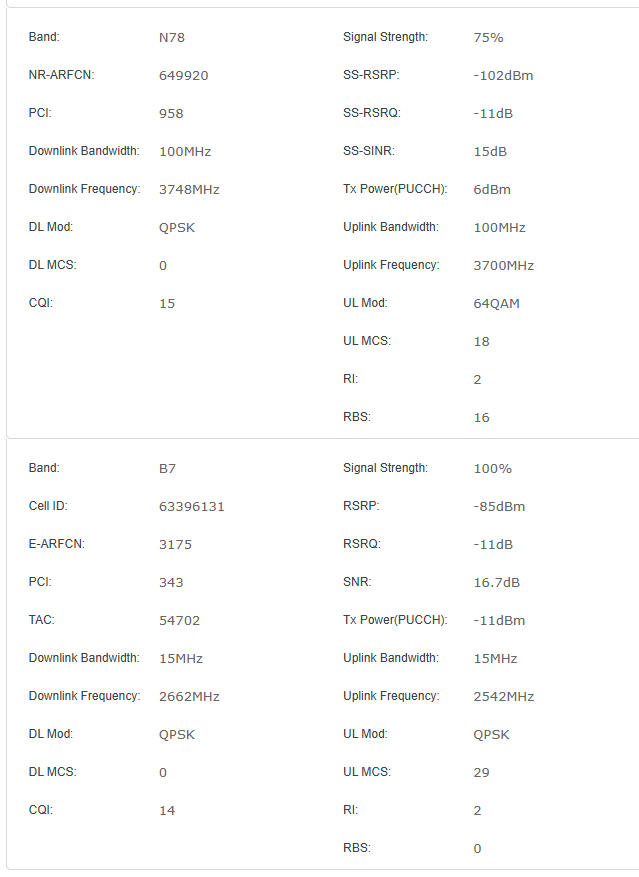

    Kluczowe to czy pozwolenie na 5G3600 N78 Orange w Osięcinach już działa, w testach na NE200 parametry sygnału na N78 słabe i dużo gorsze niż na LTE2600 co jest zastanawiajace.Kotwica na LTE2600 na pewno z tego BTS-a na 2 sektorze ale czy 5G N78 tez to trudno powiedziec.

    Ja wiem, że prędkość to nie wszystko, ale dodam jeszcze wyniki przy niskim ruchu:
  • #4 21945567
    matek451
    Posty: 31278
    Pomógł: 4356
    Ocena: 5816
    Osiagi masz ok, parametry sygnału na LTE2600 też ale trzeba sprawdzić czy N78 jest na tym pobliskim BTS-ie bo to kluczowe przy ustawianiu zew. CPE 5G/LTE na konkretny BTS, anteny w nim na 3.5GHz są kierunkowe i mają największy zysk , te na nizsze pasma są dookólne wiec z reguły sygnał na N78 jest w przypadku gdy korzysta z tego samego BTS -a co kotwica na LTE nie gorszy a nawet lepszy. U ciebie jest słabszy więć moze być w NSA z innego BTS-a niż pasma LTE. To tak informacyjnie bo G51F czy NR7302 powinny dać radę tylko trzeba ustawić je na BTS z N78. Pokaż jeszcze screena z NE200 dla tych ponad 600Mb/s na DL i ponad 50Mb/s na UL bo różnica na UL jest względem poprzedniego pomiaru bardzo duża.

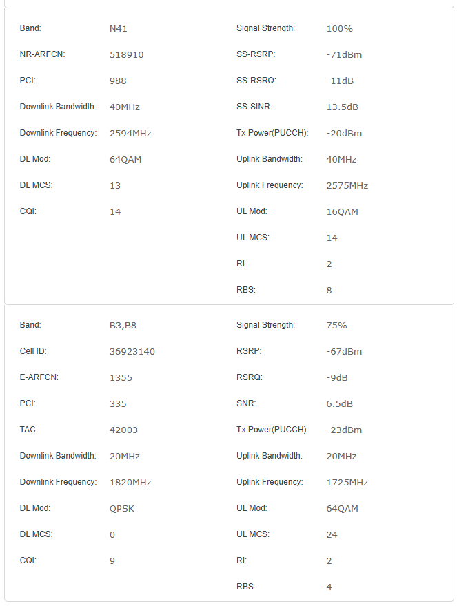

    Screen z NE200:

    Lepszy SINR na 5G N78 stad poprawa osiagów ale ogólnie to PCI 958 na N78 jest do weryfikacji i czy to z Osięcic czy Szkolna w Radziejowie bo tam na pewno działa N78 dla T-mobile a sektor 2 na azymut 120. Ustaw NE200 na ten BTS i zobacz parametry sygnału i prędkosci. Niewykluczone że to też Radziejów-Płowiecka który ma sektor z N78 na azymut 110 czyli na ciebie wzdłuż drogi, to pozwolenie Orange, uruchomione w lipcu.

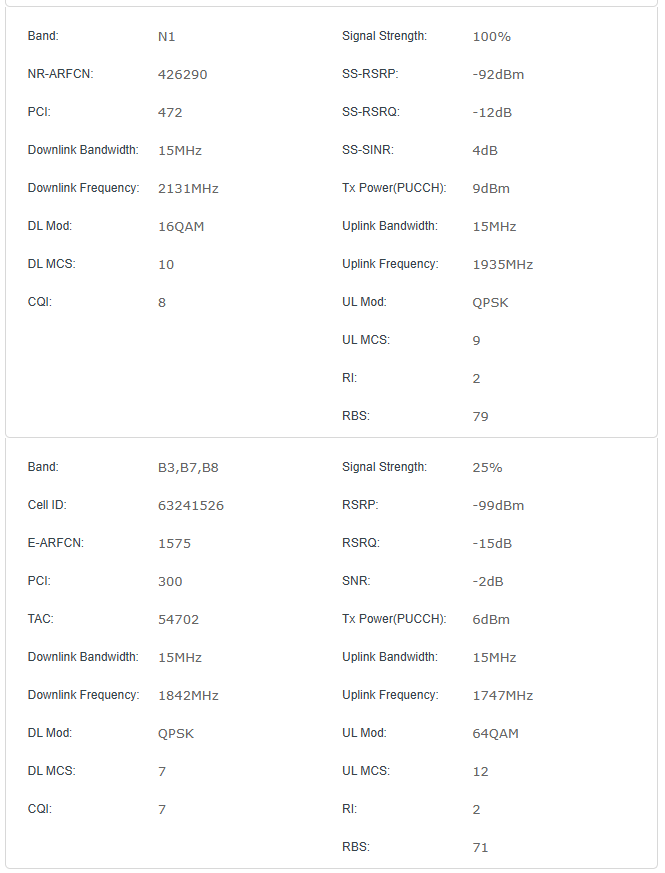

    Poniżej ustawienie na Radziejów:
    Radziejów jest na tyle daleko, że nie widać go z mojej pozycji, za to stacje bazowe T-Mobile i Plusa widzę bez przeszkód.

    Faktycznie z Radziejowa tylko N1, ale i tak kluczowy jest zakup sprzętu do 5G N78.
