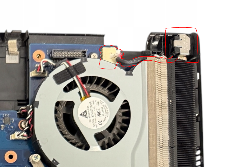

    Mój laptop Samsung NP400B5B-H01PL spadł wczoraj z potrąconego stolika i uderzył w ziemię gniazdem zasilania z wtyczką, co skończyło się uszkodzoną płytą główną w tej okolicy i firma, w której go dotychczas serwisowałem, sugeruje wymianę na nowy, bo naprawa z wymianą pł. głównej będzie kosztować 400 zł.
    Czy warto naprawiać czy rozejrzeć się za jakimś sensownym używanym?

    Musiałoby to być naprawdę mocne uderzenie, żeby taką płytę zniszczyć przy upadku ze stolika. Albo obudowa musiała już nie spełniać swojej funkcji.
    Skąd moje wątpliwości?
    Bo gniazdo w tym modelu, jeśli dobrze patrzę, nie jest wlutowane w płytę. Jest na przewodzie.
    Fragment płyty laptopa z wentylatorem, radiatorem i zaznaczonym złączem z przewodem
    https://www.ebay.com/itm/271923410282
    Tak więc zastanawiające, czy faktycznie płyta została uszkodzona, czy serwis chce wymienić gniazdo, które nawet nie wymaga lutowania za cenę wyższą niż wartość laptopa.
