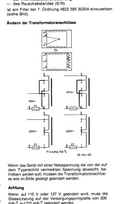

    Dzień dobry.
    Proszę o pomoc w ustaleniu, czy transformator sieciowy w moim odtwarzaczu Philips CD101 jest fabrycznie podłączony do uzwojenia/odczepu 220 V czy 240 V.
    Na tabliczce urządzenia widnieje 220 V, natomiast napięcie w moim mieszkaniu sięga w słoneczny dzień niemal 250 V. Odtwarzacz mocno się nagrzewa, szczególnie radiator z tyłu.

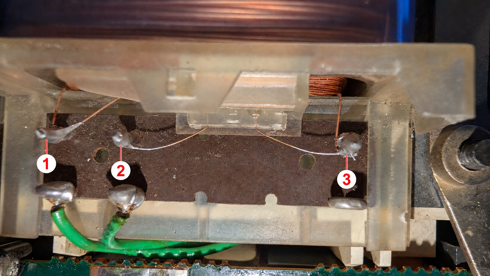

    Po zdjęciu osłony transformatora znalazłem kilka punktów uzwojenia pierwotnego. Nie widać żadnych śladów wcześniejszego lutowania ani przeróbek - połączenia wyglądają fabrycznie.
    Wykonane pomiary rezystancji dały około:
    62,5 Ω dla jednego odcinka uzwojenia, punkty 1-2
    61,4 Ω dla drugiego, punkty 1-3
    Na załączonych zdjęciach zaznaczyłem mierzone punkty. Niestety dysponuję tylko niskiej klasy multimetrem, więc zakładam możliwość niedokładnego pomiaru.
    Czy na podstawie układu wyprowadzeń i pomiarów można stwierdzić, że transformator jest obecnie podłączony do pełnego uzwojenia przeznaczonego dla 240 V, mimo oznaczenia 220 V na tabliczce znamionowej?
    Z góry dziękuję za pomoc.
    Philips CD101 - jak ustalić odczep transformatora 220 V czy 240 V ?
    Poniżej fragment schematu z serwisówki.
    #2 21948006
    ajpier
    Poziom 37  
    Posty: 2965
    Pomógł: 363
    Ocena: 480
    To zdjęcie tylko połowy transformatora. Masz go przełączony na 220V.

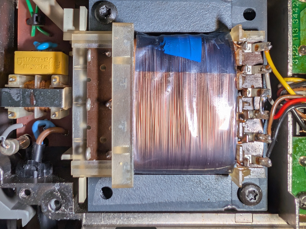

  • #3 21948039
    majkel076
    Posty: 5
    Tak to wygląda od strony uzwojeń pierwotnych, od spodu są trzy puste wyprowadzenia, a po przeciwnej stronie doczepy od wtórnych

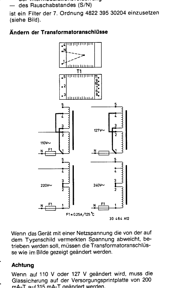

    #4 21948064
    ajpier
    Poziom 37  
    Posty: 2965
    Pomógł: 363
    Ocena: 480
    Pierwsze twoje zdjęcie to górny rysunek trafo z zaciskami 4, N i 1. Zasilanie z sieci to 4 i N. Drugie zdjęcie to dalsza część rysunku czyli odczepy 5, 2, 3 oraz cała wtórna strona. Musisz to sobie wymierzyć czy tak się to zgadza. Powinno być zwarcie pomiędzy 2-3.

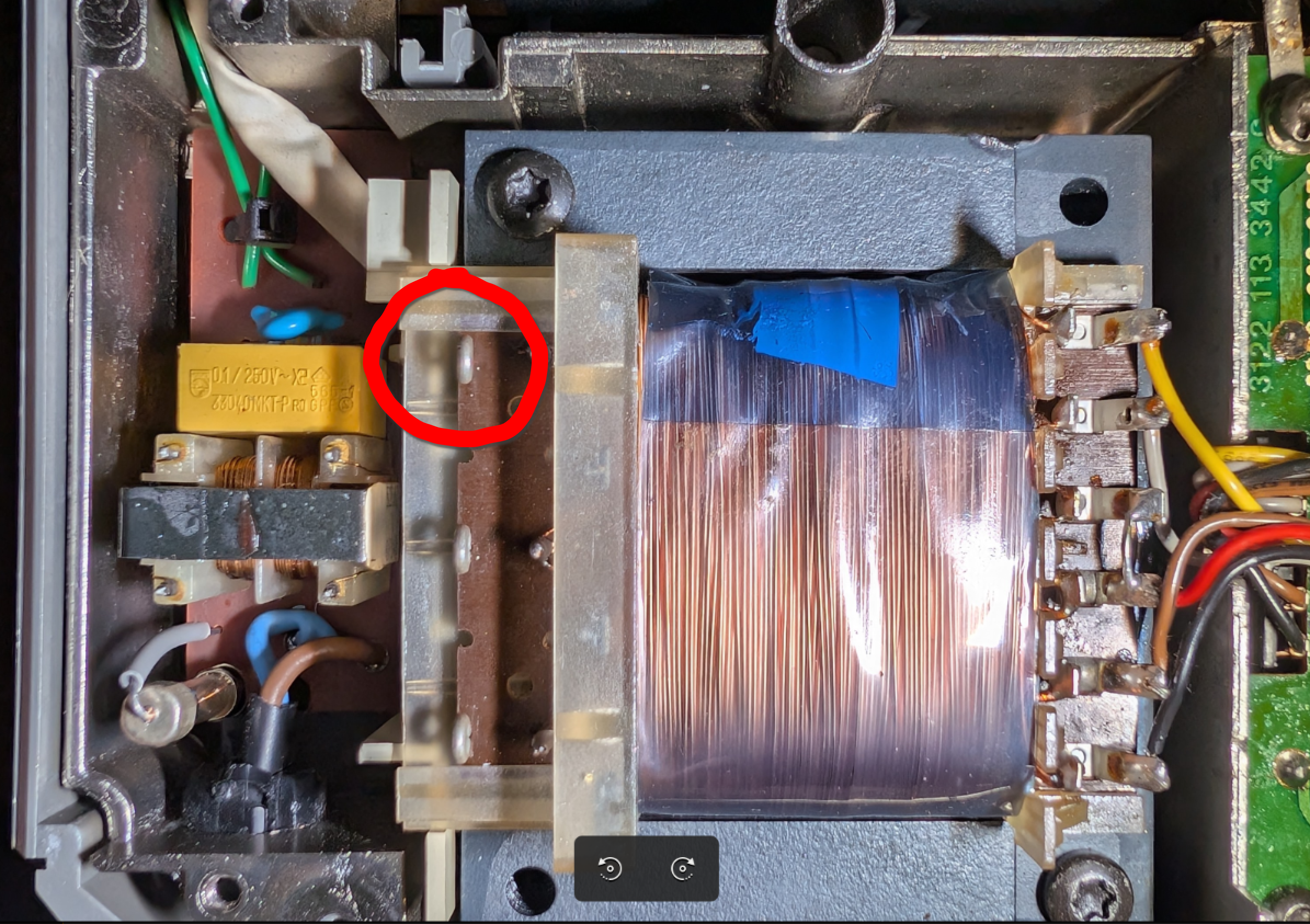

  • #5 21948085
    majkel076
    Posty: 5
    Czyli poszukiwany punkt nr 5 dla napięcia 240 V znajduje się jak na zdjęciu.
    I tam powinien być przylutowany kabel z punktu 4 - poniżej oznaczonego jako 2?
    #6 21948100
    ajpier
    Poziom 37  
    Posty: 2965
    Pomógł: 363
    Ocena: 480
    Punkt 4 to twoje oznaczenie 1. Twoja 2 to "N" i tego nie ruszasz. Teoretycznie 5 to tam gdzie zaznaczyłeś ale zanim to przepniesz zmierz dokładnie uzwojenia czy faktycznie jest tak jak na schemacie. Ze zdjęć nie widać zmostkowanych zacisków 2-3.
    #7 21948168
    W.P.
    Specjalista - zasilacze komputerowe
    Posty: 5322
    Pomógł: 773
    Ocena: 1238
    Transformator nawinięty jest z dzielonym uzwojeniem pierwotnym by mógł stosownie od połączeń pracować przy różnych napięciach zasilania.
    Skoro najwyższe deklarowane napięcie to 240V, to logiczne będzie, że dla tego połączenia miernik wskaże największą rezystancję.
    Trzeba tu pamiętać, że szeregowe łączenie uzwojeń (zwłaszcza po stronie pierwotnej) ma ważne obostrzenia.
    Tutaj pkt. 2 musi być połączony z pkt. 3, gdyż tylko wtedy zostanie zachowana zasada łączenia umownego początku z umownym końcem uzwojenia.
    Błędem byłoby połączenie pkt. 5 z pkt. 2 i zasilanie jako 1-3, choć także byłoby to połączenie szeregowe.
    Co ciekawe (i oczywiste) rezystancja widziana ze strony zasilania w obu w/w przypadkach będzie taka sama.

  • #9 21949166
    majkel076
    Posty: 5
    Problem rozwiązany, transformator w odtwarzaczu jest przystosowany dla różnych napięć. Aby przełączyć go na 240 V, należy przelutować przewód oznaczony jako 1 w miejsce zaznaczone na drugim zdjęciu, to druga strona transformatora. Może się komuś przydać, podejrzewam, że w wielu sprzętach Philipsa z początku lat 80. jest to samo. Oczywiście najpierw multimetr i zmierzyć opór dla pewności.
