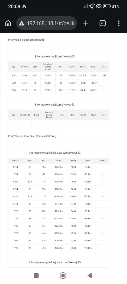

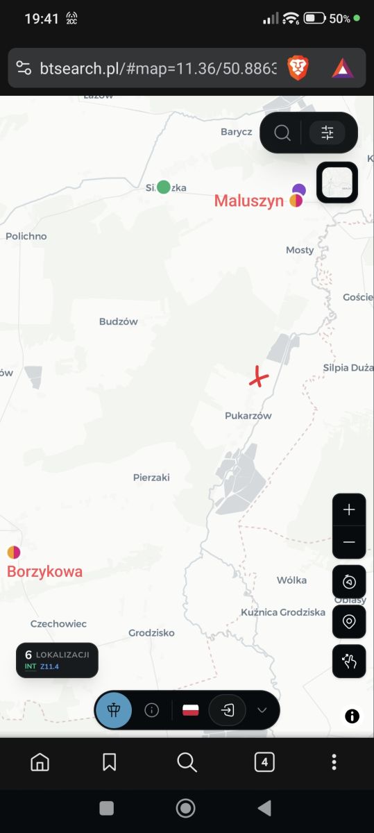

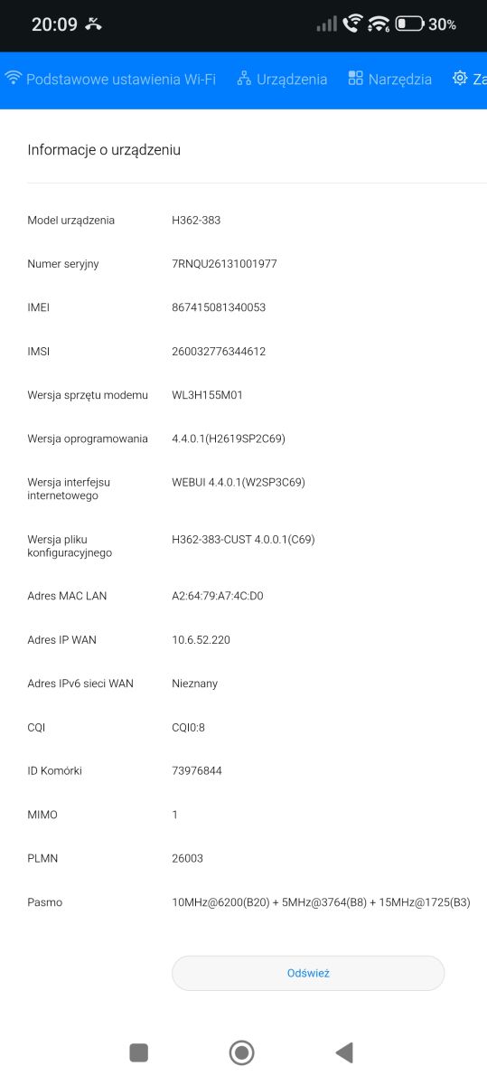

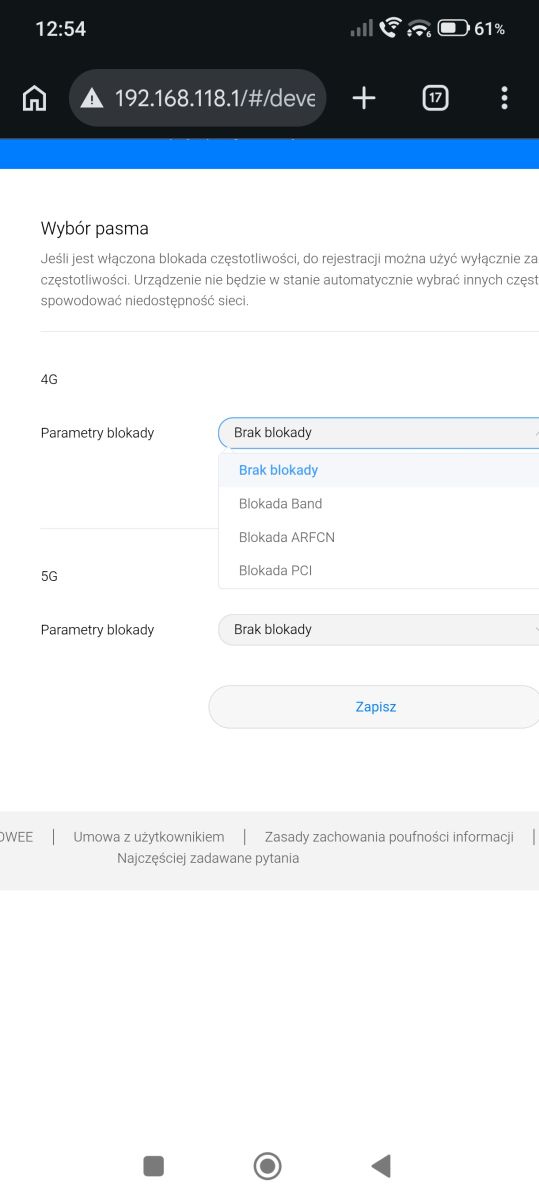

    A ja mam Zowee H362-383 i z racji promocji na GB używam głównie Orange na kartę. Lokalizacja to wieś Pukarzów (woj. łódzkie). Teren dość trudny, bo lasy. BTS-y to: Borzykowa i Maluszyn - podobne odległości, ale jestem między kątami w obu przypadkach i często miota połączeniem pomiędzy jednym a drugim BTS-em, zrywając jego ciągłość. Nie wiem, czy dobrze myślę, że to w tym przyczyna leży?
    Co można na to poradzić? Widziałem, że w opcjach blokad są:
    blokada pasm, ARFCN i PCI.
    Nie chcę jednak bawić się tym „na pałę”...
    Dodatkowo mam też tam Nokię Fastmile, jako awaryjny modem, z kartą Play, ale chodzi to dużo gorzej (wolniej), no i ma tylko 200 GB/miesiąc. Dlatego najbardziej zależy mi jednak na Orange.
    Proszę o poradę.

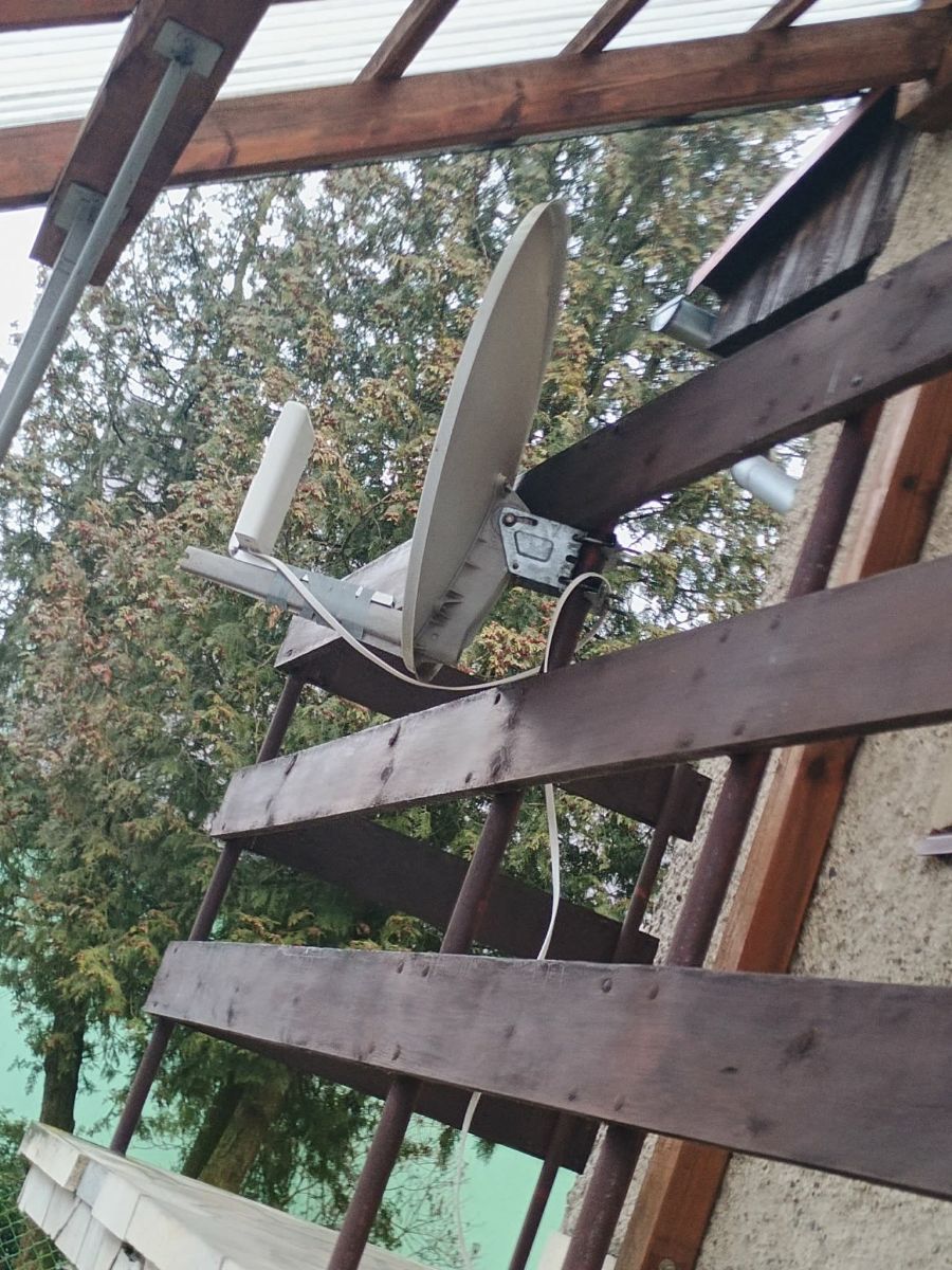

    Pomimo słabych, jak słusznie zauważyłeś, parametrów, całkiem przyzwoicie to hula - do 50 Mbps DL i około 5 UL. Problem pojawia się niekiedy, gdy leci streaming z c+online (zatnie się i kilkanaście sekund nie ma połączenia). Wiem też, że zmieniają się BTS-y na modemie pomiędzy tymi dwoma, o których wspomniałem. Kolega @matek451 też był zdziwiony swego czasu, że to w ogóle działa (choć wówczas to był T-Mobile, co pewnie nie ma większego znaczenia).
    Walczę z tą lokalizacją od wielu lat i nadal nie jest perfekcyjnie, choć i tak dużo lepiej niż za czasów modemu z antenami zewnętrznymi...
    Zastanawia mnie jeszcze, czy kręcenie, ustawianie obu tych modemów w kierunku danego nadajnika ma w ogóle sens, bo mam wrażenie, że nie są to urządzenia kierunkowe. Spróbuję jeszcze w najbliższym czasie zamienić karty w tych modemach i sprawdzić, czy Nokia nie poradzi sobie z tym Orange lepiej. Mam na myśli stabilność i nieskakanie po nadajnikach.
    Jeśli to nic nie da, będę się bawił z czaszą. Wówczas pewnie chętnie poznam tajniki tego rozwiązania.

    krzyz69 napisał:
    Myślisz, że to realnie coś da?
    Jak najbardziej masz prawo uważać, że jestem idiotą, ale zaręczam, z nimi jest wszystko OK - https://www.orange.pl/esklep/modemy-i-routery...taw-router-zowee-5g-super-odu-6---be3-wi-fi-7. Oczywiście można tak to ustawić, że nic nie da, ale jak wybierzesz odpowiednie miejsce, potem prawo-lewo, góra-dół i ogniskową, a parametry śledzisz w czasie rzeczywistym podczas ustawiania, to powinno pomóc. Dodam tylko, że lepiej się sprawdzają czasze, te bardziej wypukłe.

    Genialne! Obejrzałem filmik i zachwycił mnie ten system, a w szczególności pozycjoner. Szkoda, że nie za bardzo da się dokupić takiej czaszy, bo łyknąłbym jak pelikan. Chyba że się da? Naprawdę fajne i robi to wrażenie.
    @rybaczek2
    Nie sugerowałem, że jesteś idiotą... Przykro, że tak to odebrałeś. Po prostu ciekaw jestem, czy przy takich parametrach jak u mnie ta opcja da wyraźne efekty.
    Modemy u mnie są zamocowane na długiej rurce, jakieś 4-5 metrów od wysokości balkonu (czyli około 7 m od gleby). W przypadku dołożenia czaszy już raczej nie będę mógł sobie na taką wysokość pozwolić, co jest minusem tego rozwiązania. No ale zobaczymy. Zwykła antena satelitarna od n+, bo taką dysponuję, mam nadzieję, że zadziała podobnie jak ta z zestawu od Orange. Będę kombinował i oczywiście informował o postępach. Jakieś rady na początek? Jak znaleźć odpowiednie miejsce na balkonie, co najpierw, za pomocą jakiego softu szukać najlepszego sygnału itd.?

    Będę robił takie testy w ten weekend. Maluszyn jest bliżej, ale bardzo dużo przeszkód po drodze (lasy, wzniesienia), Borzykowa ciut dalej, ale mniej przeszkód. Generalnie, jak kiedyś zauważyłeś, moja lokalizacja jest pomiędzy kątami sektorów i trochę jestem w d...

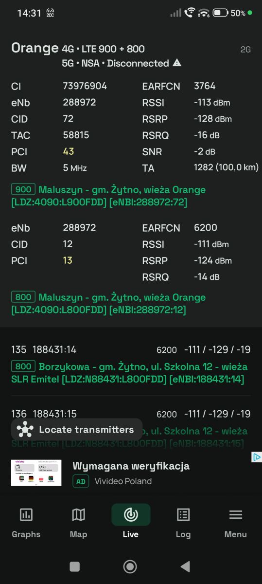

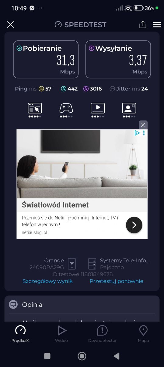

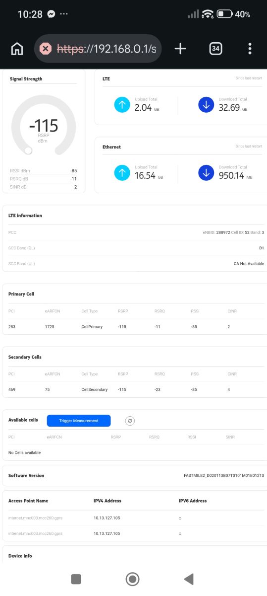

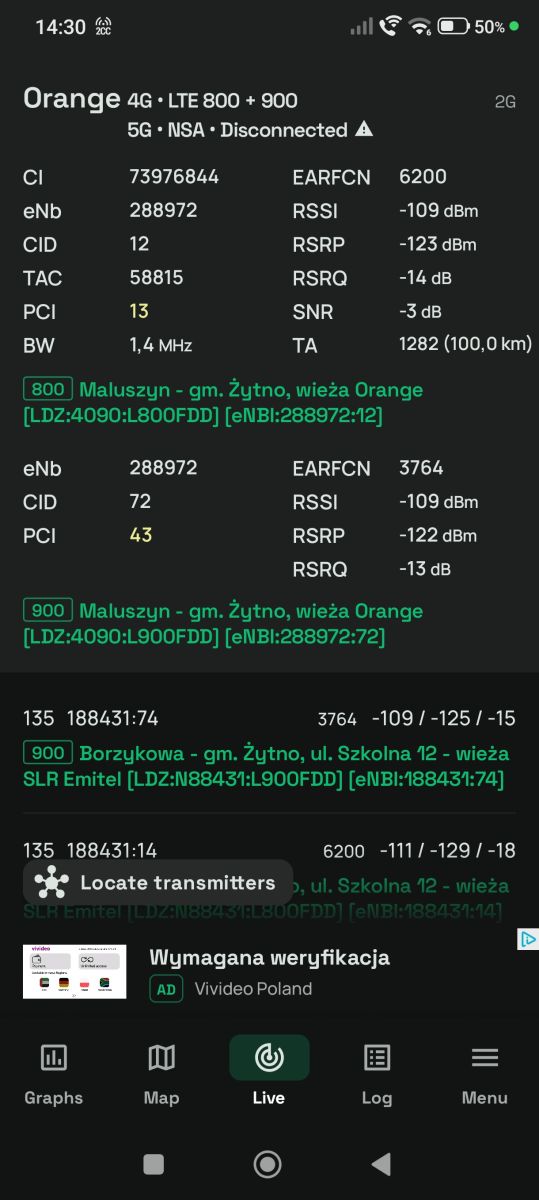

    Wczoraj wrzuciłem simkę Orange do Nokii i zamontowałem w miejsce Zowee.
    Połączenie wytrzymało ciągle, sześciogodzinne oglądanie Canal+ online, bez zająknięcia, czyli pożądany przeze mnie efekt jest. Prędkości wg. Speedtest ciut spadły, ale jest za to stabilniej. Parametry nadal liche. Zablokowane B1 i B3, ale w blokadę PCI się nie bawiłem i mam wrażenie, że to już nie będzie konieczne (póki co!). Dołączam aktualne screeny.
    Edit :
    Następnego dnia już niestety rwało i to ze sporą częstotliwością 🫤
    Brak mi już sił i pomysłów...
    Nie zdążyłem się pobawić z czaszą od satelity, póki co.

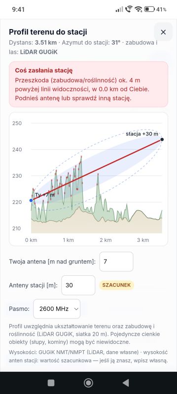

    Chyba jednak będę musiał spróbować z tą parabolą, choć wstępne przymiarki z telefonem w miejscu konwertera nie wyglądały obiecująco. Jakieś sugestie dotyczące kąta pionowego czaszy? Zacząłem już nawet łazić po podwórku, szukając lepszego sygnału, ale jest lipa...
    Teren do bts w Maluszynie:
