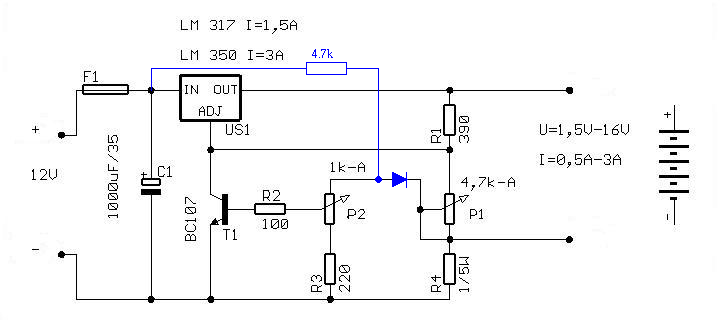

Budowa mikroprocesorowej ładowarki NiMH AAA 700–2300mAh – schemat, prąd ładowania
nowikzdw 29 Sty 2006 23:50 5339 10
✨ Dyskusja dotyczy budowy mikroprocesorowej ładowarki do akumulatorów NiMH AAA o pojemności od 700 do 2300 mAh, ze szczególnym uwzględnieniem ładowania akumulatorów 2300 mAh prądem impulsowym. Podstawową zasadą ładowania jest stosowanie prądu około 1/10 pojemności akumulatora. Autor poszukuje schematu ładowarki impulsowej z regulacją napięcia i prądu, gdyż dostępne na forum schematy dotyczą głównie ładowarek z prądem stałym. Wskazano, że usunięcie kondensatora na wejściu zasilania (po podłączeniu transformatora i mostka prostowniczego) umożliwia ładowanie impulsowe. Regulacja prądu odbywa się przez dobór rezystora (np. R4=2,2 Ω zamiast 1 Ω dla LM317) zgodnie z wzorem R4=3V/Imax, a napięcie reguluje potencjometr P1. Element F1 na schemacie to bezpiecznik (fuse). Zalecane jest stosowanie napięcia stałego na wejściu (kondensator filtrujący) dla stabilnej pracy. Wskazano również na konieczność pomiarów napięć w punktach schematu podczas regulacji potencjometrami w celu poprawnego uruchomienia układu.
