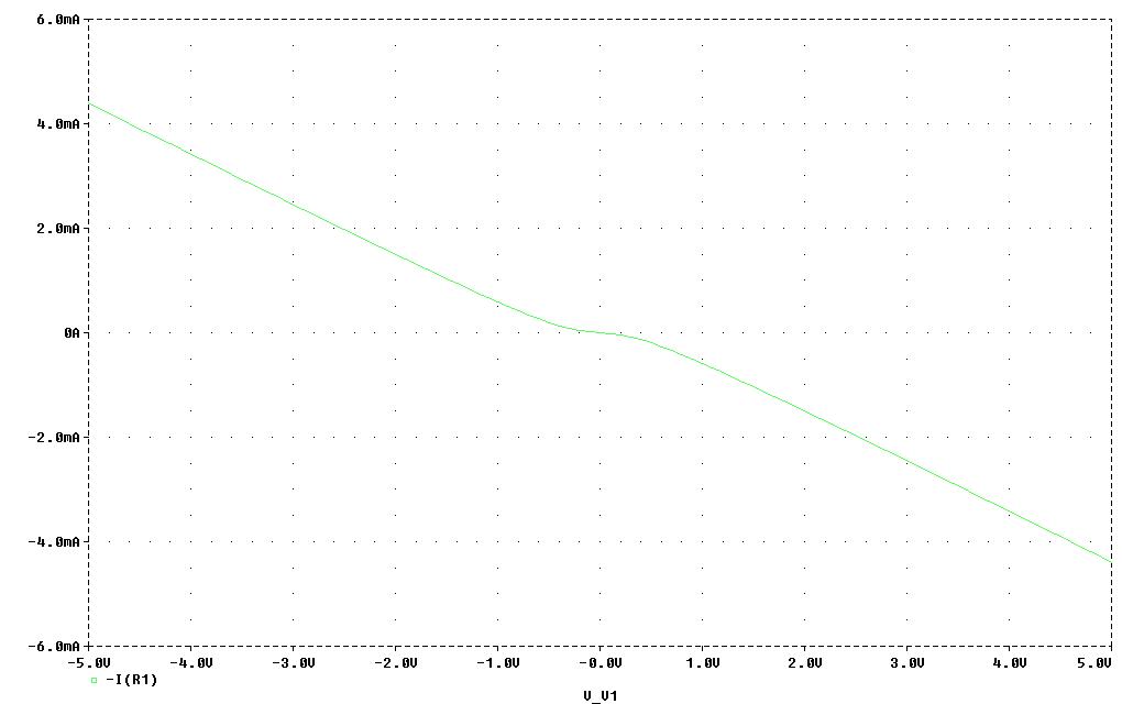

    A PSpice na to
    • Charakterystyka prądowo-napięciowa diod Zenera w specyficznym połączeniu diody.JPG (42.15 KB) Musisz być zalogowany, aby pobrać ten załącznik.

    Cos chyba nie tak na tym wykresie z PSpice bo nigdzie ne widac zeby zeby dioda dzialala jak dioda Zenera.:|:|:| Prosze o wypowiedz kogos kto sie na tym zna??

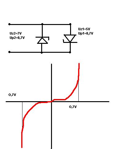

    Czyli rozumioem ze bedzie wygladac tak:
    • Charakterystyka prądowo-napięciowa diod Zenera w specyficznym połączeniu rownolegle.JPG (13.07 KB) Musisz być zalogowany, aby pobrać ten załącznik.

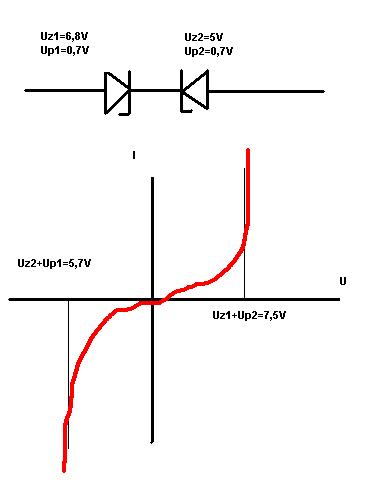

    A dla dwoch diod polaczonych szeregowo tak: ??
    • Charakterystyka prądowo-napięciowa diod Zenera w specyficznym połączeniu zener szeregowy.JPG (13.38 KB) Musisz być zalogowany, aby pobrać ten załącznik.

    Miej więcej tak będą te charakterystyki wyglądały jak na twoich rysunkach.

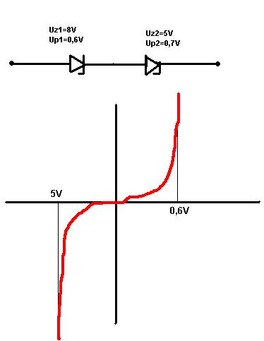

    Czy tak wyglada charakterystyka dla obwodu:
    • Charakterystyka prądowo-napięciowa diod Zenera w specyficznym połączeniu szereg2.JPG (11.83 KB) Musisz być zalogowany, aby pobrać ten załącznik.

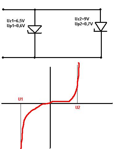

    A jakie napiecia na charakterystyce dla takiego obwodu:
    • Charakterystyka prądowo-napięciowa diod Zenera w specyficznym połączeniu rownolegle2.JPG (15.16 KB) Musisz być zalogowany, aby pobrać ten załącznik.

    Nie powinno być tak Up1+Up2 Czyli zamiast 0.6V będzie 1.3V a zamiast 5V będzie Uz1+Uz2=13V

    A dla połączenia równoległego będzie 0.6 i 6.5V
