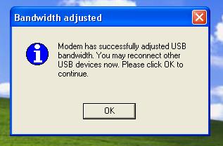

    • Neostrada rozłącza się na różnych portach USB – jak ustabilizować połączenie? inte.JPG (13.61 KB) Musisz być zalogowany, aby pobrać ten załącznik.
    • Neostrada rozłącza się na różnych portach USB – jak ustabilizować połączenie? internet.JPG (17.51 KB) Musisz być zalogowany, aby pobrać ten załącznik.
    • Neostrada rozłącza się na różnych portach USB – jak ustabilizować połączenie? hh.JPG (14.67 KB) Musisz być zalogowany, aby pobrać ten załącznik.

    to powinno cos pomóc
    • Neostrada rozłącza się na różnych portach USB – jak ustabilizować połączenie? adasd.JPG (6.18 KB) Musisz być zalogowany, aby pobrać ten załącznik.
