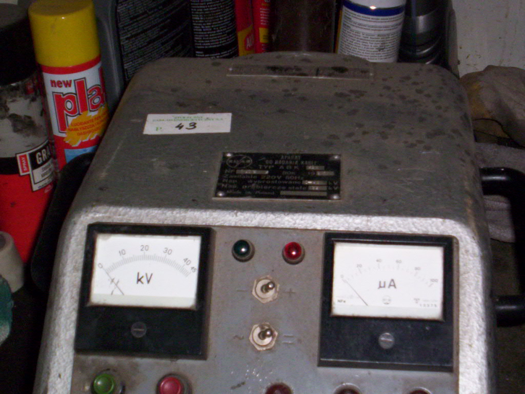

    Mam coś takiego: zas.220v wyjście płynne 35kV.Do badania lini kablowych.
    • Potrzebny bezpieczny generator 0-3000V jak zrobić? 100_0106.JPG (178.69 KB) Musisz być zalogowany, aby pobrać ten załącznik.
