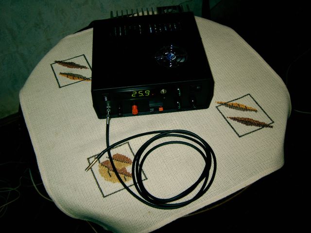

  • Witam wszystkich.
    Temat zasilaczy laboratoryjnych był wielokrotnie wałkowany zwłaszcza sprawdzony układ z
    http://www.electronics-lab.com/projects/power/003/index.html wiec nie jestem pierwszy.
    W moim zasilaczu dodatkowo zamontowałem układ pomiarowy z Praktycznego Elektronika
    Pomiar napięcia i prądu w dwóch zakresach automatycznie przełączanych, auto załączanie wentylatora na radiatorze, sygnalizowanie przegrzania radiatora buzerem oraz dodane przeze mnie jednocześnie odłączenie wyjścia mocy.
    https://www.elektroda.pl/download/dwpl.php?file=inne/pe2/zasilaczcztero0-30v5a.pdf
    Częściowo wzorowałem się na rozwiązaniach, które zaproponował Holtek-dzięki za pomoc.
    Link do jego postu: https://www.elektroda.pl/rtvforum/topic332823.html

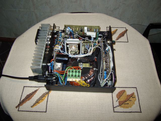

    Zastosowałem transformator toroidalny 2x17V 4.5A (wyjście mocy) Dwa równolegle 2N3055

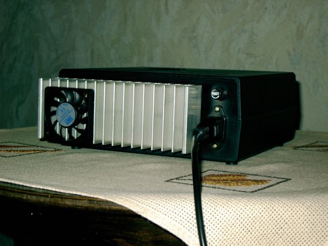

    Transformator do miliwoltomierza 2x7V oraz transformator do zasilania wzmacniaczy operacyjnych napięciem stabilizowanym 33V. Rozwiązanie to nie jest ekonomiczne ale za to zasilacz jest bardzo stabilny i praca poszczególnych modułów nie wpływa na siebie. Dodatkowo dowinięte uzwojenie do toroida zasila układ do płynnego chłodzenia zasilacza- zostało to później dołożone (podczas kilkugodzinnego poboru 4A zasilacz trochę nadmiernie się rozgrzewał).
    Dodatkowo zasilacz posiada wejście do pomiaru temperatury, które uaktywnia się po włożeniu czujnika (LM35dz - pomiar od 2-100stC)
    Dodany automatyczny przełącznik uzwojeń transformatora mocy z możliwością ręcznego blokowania stanu przekaźnika na niskim lub wysokim napięciu (na kondensatorze filtra.)
    Posiada równoległe wyjście - okazało się to dosyć funkcjonalne.
    Jak działa?
    Napięcie regulowane od 0.01V - 30.0V (2 potencjometry zgrubny + precyzyjny)
    Prąd wyjściowy regulowany od 0.004A - 4.20A i nawet nie przysiada ale dopiero po wzmocnieniu części ścieżek dodatkowymi drucikami.
    Odporny jest na długotrwałe zwarcie i przeciążenie. Po przegrzaniu się, odłącza wyjście aż temperatura nieco spadnie.
    Część rozwiązań stosowałem z głowy więc nie mam schematów np. do załączania i płynnego regulowania obrotów wiatraczka i przełączania uzwojeń, płytkę główną trochę zmieniłem, część elementów jest na drugiej płytce np. mostek, kond 10000uF, tranzystory mocy itp.
    W środku trochę jest ciasno ale wszystko się zmieściło więc myślę, że jest OK. Opis panelu przedniego jak znajdę trochę czasu.
    Co do kosztów, to w tym momencie trudno wszystko zliczyć, budowałem go z przerwami i chwilę to trwało. Działa jak na razie nieźle, budowa a teraz używanie sprawia przyjemność i o to chodziło.
    Polecam i pozdrawiam

    Słusznie zauważyłeś, 4A wyciąga przy ok. 26V ale nie jest to dla mnie problem, dlatego tak ustawiłem ograniczenie ponieważ w większości przypadków zdarza mi się pobierać 4A ale do ok. 20V i mniej a tu już nie ma problemu. Dziś robiłem te testy, nie mam takiego rezystora aby móc dokładniej sprawdzić. Podłączałem 3 szeregowo żarówki halogenowe 55W/12V Gdybym teraz się rozglądał za transformatorem na pewno kupił bym trochę mocniejszy. Poza tym nie chciałem też zasilać wzmacniaczy operacyjnych wyższym napięciem niż +33/-5V bo już jest to nie mało a do wysterowania stopnia mocy potrzeba zawsze trochę więcej.
    Jeśli chodzi o pomiar temperatury jest to typowe podłączenie wyjścia z czujnika do wejścia miliwoltomierza (LM35dz jest scalonym przetwornikiem temperatura/napięcie gdzie 225mV oznacza 22.5stC) W moim przypadku pomiar musi być ustawiony na napięcie aby przecinek był we właściwym miejscu. Dzięki za komentarze. Pozdrawiam
