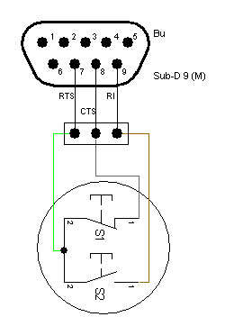

    Kto z Was pamięta stare aparaty z kręconą tarczą do wybierania numerów w sposób impulsowy? W niektórych instytucjach nadal królują takie telefony. Połączenie tarczy wybierczej z komputerem jest bardzo proste i może go wykonywać każda osoba nawet nie znająca się bardzo na elektronice. Połączenie jest realizowane za pomocą jednego z wolnych szeregowych portów COM. Resztę czynności wykonuje odpowiednie oprogramowanie. Po zainstalowaniu pluginu do winampa możemy przypisać wybrany numer na tarczy do określonej funkcji realizowanej przez program Winamp. Np. po wybraniu z tarczy 6 nastąpi pauza, a po wybraniu 0 zatrzymanie.

    A czy ten program dziala pod winampem 3?? I jak zrobiona jest ta migajaca dioda?? pozdrawiam

    Kiedy wybierasz numer na tarczy, to na odpowiednich stykach pojawia się cyklicznie napięcie (tyle impulsów, jaka liczba została wybrana) i do tych właśnie styków jest podłączona dioda, która miga w rytm załączania styków. Dioda musi być połączona przez opornik, żeby nie uszkodzić portu.

    kurcze a na tym schemacie co oznacza ten prostokat z 3 kropkami?? to jest jakas przejsciowa czy jak?? Jutro jak dobrze pojdzie to rozbiore telefon i sie pobawie...

    To jest chyba jakieś gniazdko czy cuś takiego - nie ma znaczenia.

    sciagnolem ten program ale w wersji 1-1 z tej niemieckiej stronki i wszystko chodzi ale nie do konca:/ chodzi o to ze jak ustwaie np. na 1. nastepny utwor a na np. 2 lub 3 lub 4 itd az do 0 inna opcje to nie zaleznie ktory wybiore numer i tak wlaczy sie nastepna piosenka:/ a ta opcja ktora byla przypisana do ktorejs innej cyfry nie dziala:/ powiedzcie dlaczego?? czy mam zla tarcze?? czy cos zle podlaczylem? ale raczej wszystko jest dobrze...:/ aaa i jeszcze jedno gdy podlacze diode to gdy nic nie robie ona swieci ale gdy zakrece tarcza gasnie i nie mruga tak jak na tym filmiku... Pomocy!!
    Cofam wszystkie posty ktore pisalem wszystko chodzi:D:D poprostu zle podlaczylem... Fajny bajerek:D:D

    Zrobiłem to pokrętełko ale coś niedziała cry: program odbiera impulsy ale winamp niereaguje ustawiłem w nim reakcje na wykręcanie stop itp. ale winamp niereaguje sprawdzałem na wersji 2 i 5 kombinowałem i zaczełem lutować na p..... ale nic . sprubowałem jeszcze raz zajrzeć do schematu i zobaczyłem swój błąd odwrotnie lutowałem kabelki :d teraz działa fajny bajer pozdrawiam
