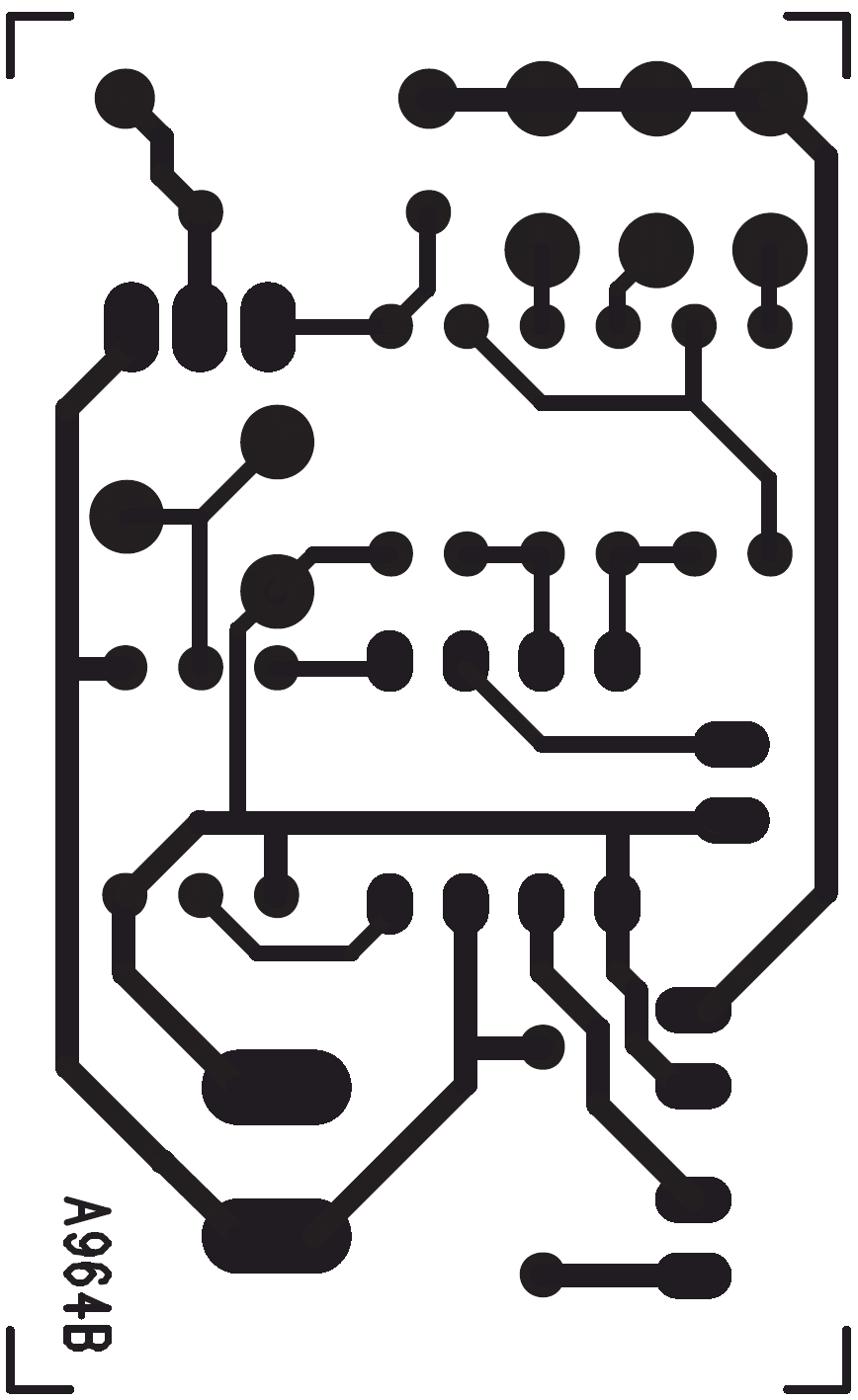

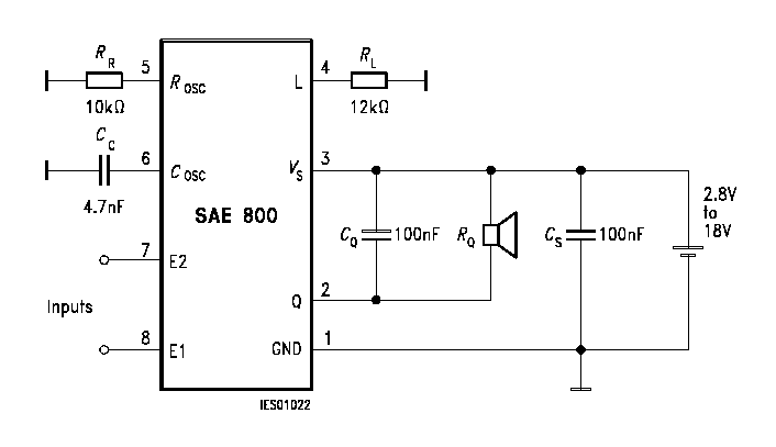

  • Bardzo proste rozwiązanie gongu uzyskano dzięki zastosowaniu układu SAE800 zintegrowanego i programowalnego gongu jedno-dwu-trój tonowego. Układ generuje trzy różne tony, wyboru dokonujemy za pomocą przycisków S1-S3. Sam SEA800 do generowania tonów wymaga tylko kilku elementów zewnętrznych. W przedstawionym schemacie na elementach D3, R4, T1, C1, C2 zbudowano prostownik jednopołówkowy plus stabilizator 5V, dzięki temu układ może być zasilany wprost z transformatora. Regulacji głośności dokonujemy za pomocą P1.
    • Prosty gong jedno-dwu-trój tonowy gong3_schemat_typical.gif (4.89 KB) Musisz być zalogowany, aby pobrać ten załącznik.
    • Prosty gong jedno-dwu-trój tonowy gong3_schemat.gif (8.54 KB) Musisz być zalogowany, aby pobrać ten załącznik.
    • Prosty gong jedno-dwu-trój tonowy gong3_elem.gif (10.76 KB) Musisz być zalogowany, aby pobrać ten załącznik.
    • Prosty gong jedno-dwu-trój tonowy gong3_pcb.gif (37.4 KB) Musisz być zalogowany, aby pobrać ten załącznik.

    Zbudowałem taki gong w wolnej chwili. Dźwiek do bani (oscylator 10k i 4,7nF). Może jak zmienie elementy oscylatora to się poprawi. Dźwięk bardzo długi i słychać obwiednie.
