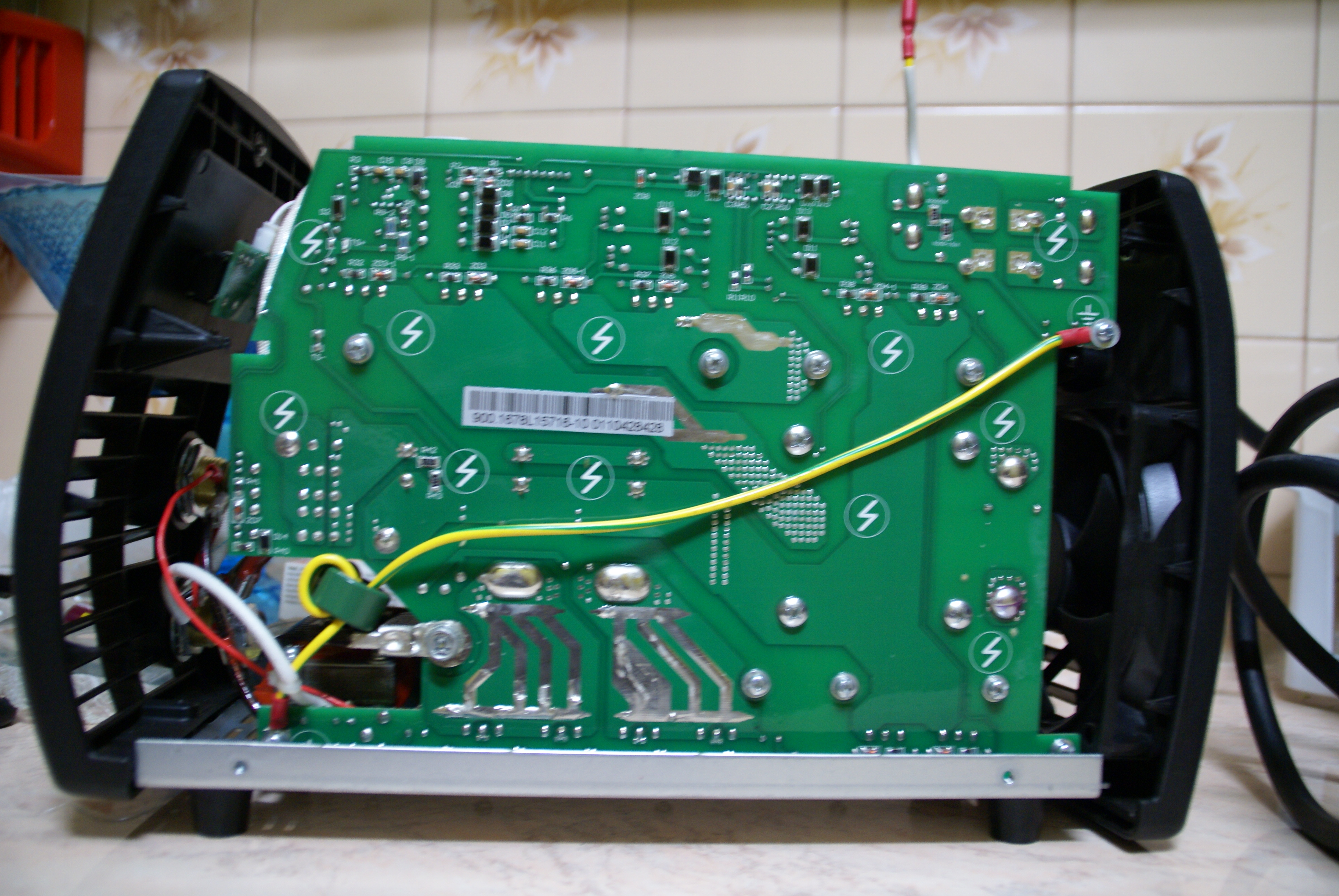

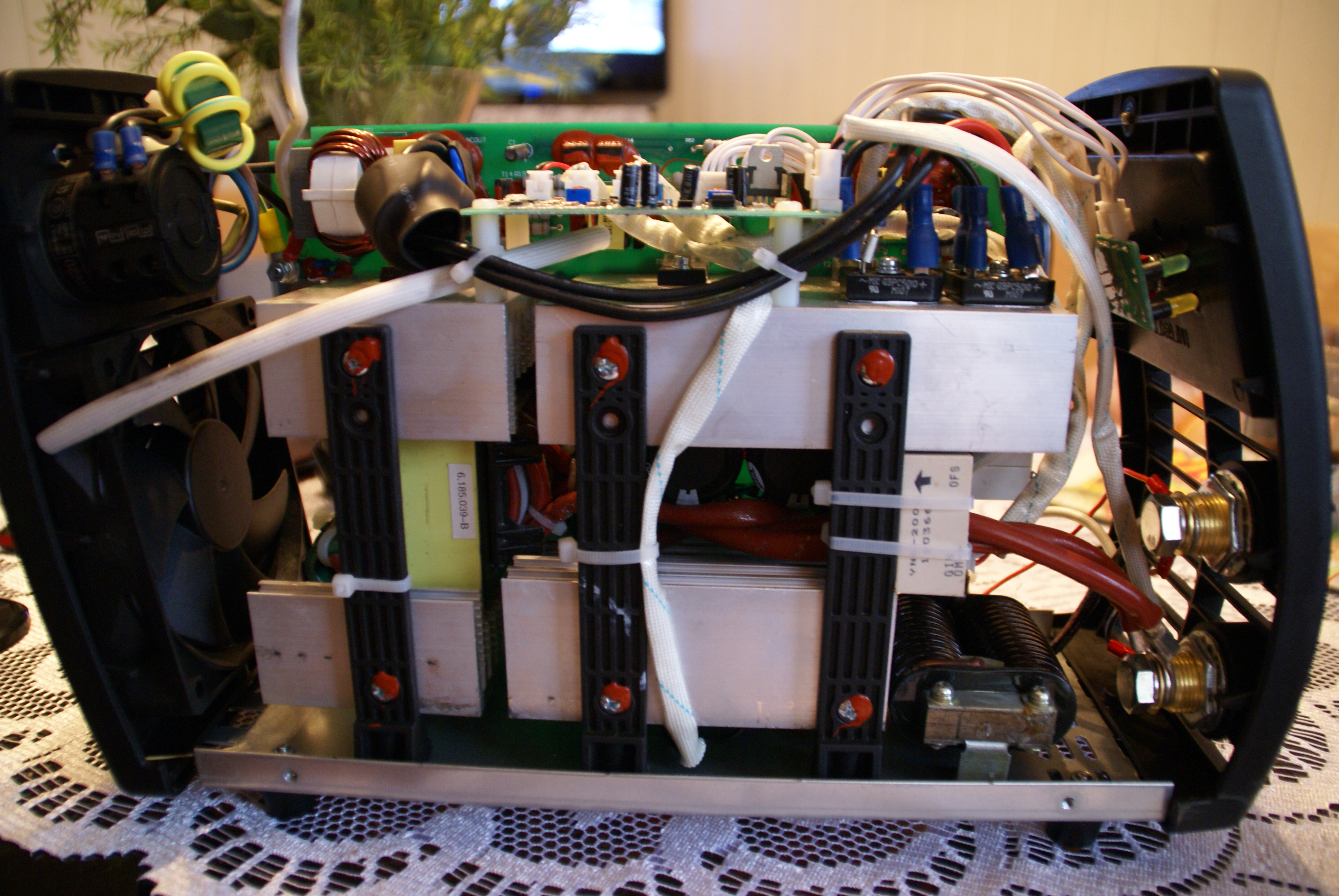

    Pozwolę sobie podłączyć do tematu i poprosić o ile jest ktoś w posiadaniu schematu do Bester 200i-st (serwis twierdzi, że nie ma bo w chinach zamówili :) serio!). Ma dość dziwne objawy po załączeniu przełącznikiem działa chwilę (około 5-7s), napięcie na wyjściu około 81V (troszkę za wysokie), jeśli w tym momencie (zanim się wyłączy) zacznie się spawać to działa do końca elektrody lub do przerwy w spawaniu. Po tym czasie koniec wyłącza się przetwornica zasilająca sterownik, wentylator itd. Po przełączeniu przełącznika na off po około 2-5 sekundach włącza się (działa na energii z kondów) i działa około 1s. Później można ten proces powtórzyć. Jeśli jednak się nie przełączy przełącznika i nie odczeka tej chwili w pozycji off to nic więcej nie da się zrobić - dziwne. jakby działało jakieś zabezpieczenie nadnapięciowe ale w przetwornicy. Dodam, że jest to TOP244, elementy posprawdzane - pojemności wymienione oprócz głównych. Może jakieś pomysły? A schemat byłby szczytem marzeń :)
    Zdjęcia tego modelu (może po inną marką występuje)
    Urządzenia BESTER i obecnie Bester&Lincoln Electric
    P.S.
    Chyba znalazłem przyczynę, ale jeszcze nie jestem na 100% pewien. Mianowicie obok TOP-a zalanego z resztą czerwoną masą coś jak silikon jest dioda zabezpieczająca (coś tam xx200A trudno odczytać zapaprana tym czymś - duży zener) i przeciwnie do niej FR107 - szybka przełączająca. Owy FR jest przebity ale okazało się to już po eksplozji TOP-a :), w końcu wystrzelił i demontując go znalazłem też diodę, trochę późno :(. Jak zamienię top i diodę to dam znać.

    Nawiązując do poprzedniej wypowiedzi, po wymianie Top244 i diody FR107, zasilanie 24V wróciło, jednak sterownik "zgłupiał", prawdopodobnie przepięcie podczas "wybuchu" top-a uszkodziło sterownik (SG3525 smd) oraz dwa drivery TC4420 (sterujące trafem bramkowym IGBT). Po wymianie sterownika i TC4420 spawarka działa. Przypuszczam, że gdybym od razu dokładnie sprawdził blok zasilania pomocniczego w owej silikonowej masie oraz te dwa TC4420 (też zalane, że trudno było odczytać co tam siedzi), koszt byłby niższy o 230 netto i szybszy o 2 tygodnie. No ale w końcu działa i ma nowszy sterownik (ponoć łatwiej na nim zajarzyć łuk).

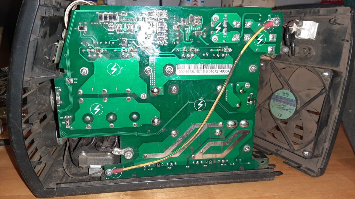

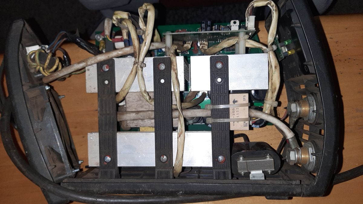

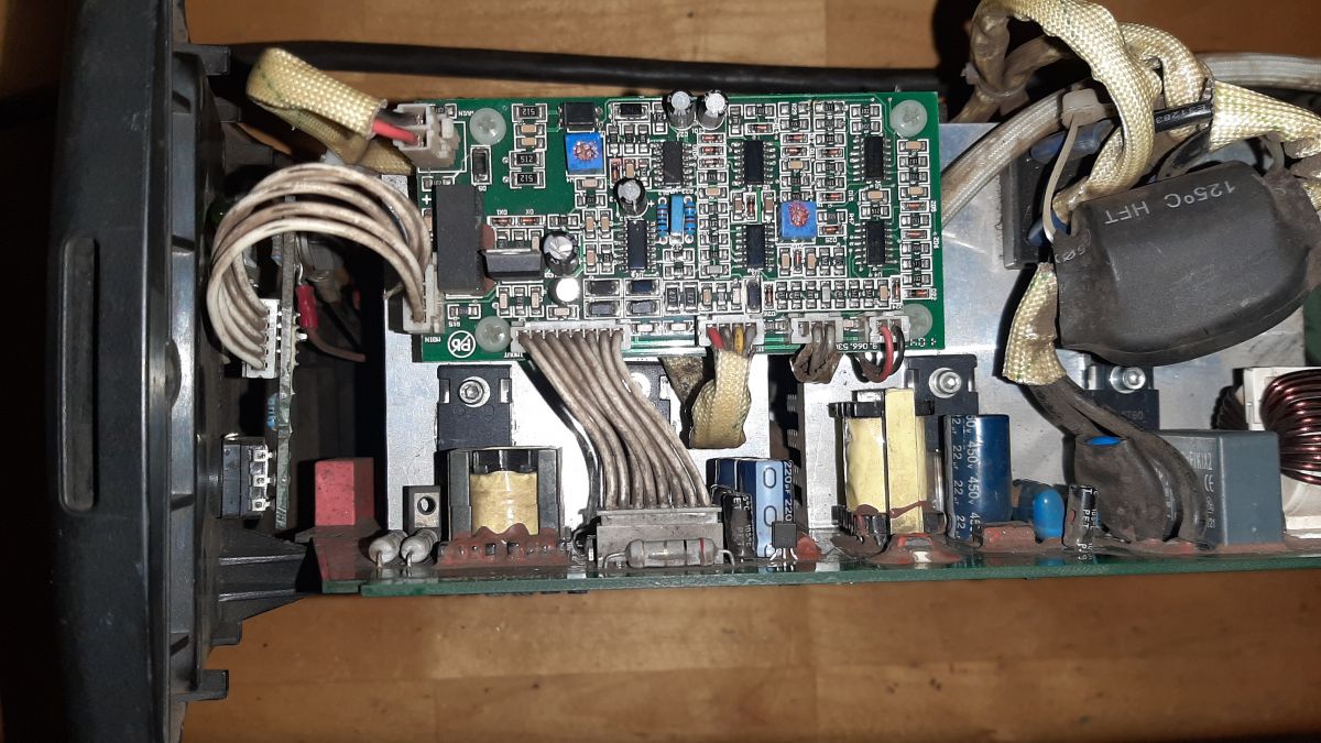

    Witam wszystkich. Posiadam w naprawie Bester 160i-st do której brak schematu w sieci. Uszkodzone były tranzystory IGBT. Po wymianie spawarka wystartowała ale brak mocy- na wyjściu tylko 13,5V. Doszedłem do tego że nie ma sterowania na bramkach IGBT. Na TC 4420 nóżka 2 brak sygnału ze sterownika. I tu mam pytanie który to jest ten sterownik bo układy śa tak zalane lakierem że nie widzę który, a może ktoś się orientuje. Urządzenia BESTER i obecnie Bester&Lincoln Electric Urządzenia BESTER i obecnie Bester&Lincoln Electric Urządzenia BESTER i obecnie Bester&Lincoln Electric
    Ok. Znalazłem ten SG3525, wymienić tylko ten sterownik czy Tc4420 też wydają się na sprawne, zwarć nie ma.

    Sg steruje igbt za pomoca dodatkowegi stopnia.

    Po wymianie SG3525, TC4420 spawareczka śmiga jak nowa.
