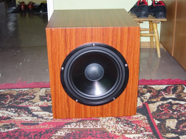

  • Witam
    Dotychczas używalem kolumny DIY na głośnikach Tonsila oraz subwoofer na alphardzie LW 800. Lecz narodził się pomysł by zmienić subwoofer na cos mocniejszego i lepszego jakościowo. Wypadło na Stx 27 ze względu na cene oraz opinie na forum, miałem też okazje testować wersje SS u kolegi. Spodobalo mi sie i tak wziołem sie za tworzenie swojego suba na stx.
    Załorzenia:
    Chciałem aby bylo lepiej niz na alphardzie lw800 czyli glosniej, z mocniejszym basem, i czysciej.
    Głośnik:
    Stx 27-150-8-SC

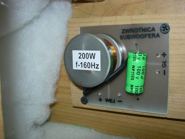

    do tego filtr dolnoprzepustowy odciecie 160hz
    Obudowa:
    Została wykonana z plyty wiórowej 18mm, w środku znajdują sie wzmocnienia. Obudowa została wyliczona w progranie winISD, ale sugerowalem sie takze innymi projektami na tym forum. Wym zewnetrzne obudowy to (wys x szer x gł) 40x36x40. Wewnatrz głośnik ma dla siebie ok 43L przestrzeni :) Obudowa jest typu Bass-reflex.
    Wykończenie:
    Obudowa od wewnatrz została uszczelniona silikonem. Na tylną scianke poszła gąbka oraz na to warstwa watoliny. Z zewnątrz obudowę okleiłem brązowa okleiną drewnopodobną. rura bass-reflex ma średnice 10cm i jest długości chyba 28cm (już nie pamiętam). Głośnik został oklejony od spodu uszczelką aby w miejscu jego styku z otworem nie przedostawało sie powietrze.
    Brzmienie:
    Jak dla mnie super, gra zdecydowanie lepiej niż mój poprzedni subwoofer. Właśnie czegoś takiego oczekiwałem. Bas jest głęboki, pełny dość dynamiczny i szybki.
    Koszty:
    Głośnik- 59 zł+przesyłka =69 zł
    rura pcv- 10 zł
    BR- 5 zł
    terminal- 2,5 zł
    okleina- 18 zł
    wkręty- 2 zł
    filtr dolnoprzepustowy- 25 zł
    cena samego subwoofera to ok 140 zł + wzmacnacz za który dałem 60 zł czyli koszt takiego subwoofera wraz z zasilaniem to 200 zł. Współczynnik cena/jakość jest dla mnie bardzo dobry.
    Subwoofer zasilany jest z wzmacniacza Unitra nie znam modelu ale wygląda jak ws-442 tyle ze ma 2x80W.
    Współpracuje onz z kolumnami na głośnikach tonsil zasilanych z wzmacniacza unitra diora ws-442.
    Oto link do tej konstrukcji https://www.elektroda.pl/rtvforum/topic501898.html?highlight=
    Pozdrawiam i zapraszam do komentowania i oceniania mojego dzieła

    daj temu stx 200rms to zobaczysz co on potrafi dopiero a sub ogólnie podobva mi się

    wykonanie bardzo przyzwoite oceniam na 5:)

    no fajny projekcic, ale glosnik nie ma wykopu niestety :)

    ja wsadzilbym tego STX'a do zamknietej obudowy
    chyba ze masz go do ogladania filmow :)
    na ile strojony :?:

    strojony jest na 35-40 hz. Głównie uzywam go do muzyki, czasem zdarzaja sie także filmy.

    TEgo alpharada najpierw miałem w BR ok 40 L strojony był rurą 6cm śr i 12cm dł , w takiej postaci był przez kilka miesięcy, po tym czasnie chcialem cos w nim zmienić ponieważ bas byl taki długi, wolny i bez kopnięcia. Zastosowałem obudowe Br ok 30L, lecz w takiej konfiguracji z otworu bass-reflex przy wiekszej mocy było słychac furczenie. Sprawdzalem z wiekszym otoworem i z dwoma ale coś nie pomagało. Wiec przerobiłem to na obudowe zamkniętą 30L. Grało to całkiem znośnie lecz nie był zbyt głośny. Bas był krótki, szybki, i bardziej kopiący. Nadawał sie bardziej do muzyki niż do filmów jak to było wprzypadku wiekszej obudowy.

    ladny sub ,
    niestety nie prawda jest ze ten glosnik gra szybko i z wykopem , natomiast piekielnie nisko schodzi to fakt , mam 4SS ,
    Jesli ktos uwaza ze on gra szybko to niech poslucha TONSIL GDN 25/80/1
