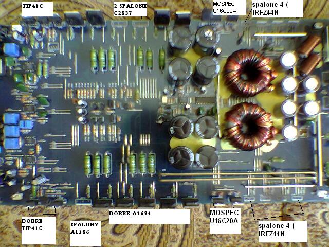

    dostalem taki wzmacniacz magnat phantom monoblock 1400W no i jak go rozebralem zobaczylem ze dwa IRFZ44N sa prawie doszczetnie spalone wiec wylutowalem i sprawdzilem pozostale IRFZ44N i sie okazalo ze wszystkie maja zwarcie i niedzialają , co jeszcze sprawdzic?? i co jeszcze moglo sie spalic?

    Na razie zlokalizowales skutek ale nie koniecznie przyczyne awarii. Mozliwe ze spalila sie ktoras z koncowek mocy (tranzystory koncowe) i robiac zwarcie na zasilaniu spalily sie rowneiz mosfety kluczujace.
    Sprawdz czy zasilanie na wtornym nei ma zwarcia.
    Mozesz sprobowac uruchomic wzmacniacz tylko na jednej parze mosfetow. Jak sie spala to mniejsza strata a wzmak powinien ruszyc.

    Sprawdzilem tranzystory na koncowce mocy i 3 spalone sa tzn maja zwarcie;/

  • #10 2783458
    Vacker
    Posty: 273
    Ocena: 5
    marian1981.02 napisał:
    No to je wymien!
    OTO JAK WYGLADA

    juzx wszytsko wymienilem czyli 8 Irfz44n 3 tranzstory z koncowki mocy i sterownie , ale jak podlaczylem zapala sie dioda protecion czemu ??

    mogly sie popalic rezystory emiterowe ( to te rezystory mocy) i uklad zabezpieczen od razu sie zalacza. Mozliwe tez ze tranzystor od zabezpieczenia jest spalony.

    jest i dobrze nic sie niegrzeje i po chwili zapala sie na zieloną hyba kondesatury mocy nabiora i wtedy sie zalancza bo mam slaby zasilacz do niego a ten wzmacniacz ma prawie 700 wat RMS
    ale kurcze podlaczylem glosniki i strasznie cicho chodzi ;/ co to moze byc???
    jak wyjme bezpieczniki tez sie pali czerwona i tylko ona ale nic sie niegrzeje a jak wloze bezpiecznik to aie wlancza wzmacniacz toznaczy z czerwonej na zieloną, zauwarzylem ze jeden kondensatro jest uderzony od góry moze to jego wina??
    mam taki problem ze w magnacie phantom monoblock mialem popalone wszzystkie tranzystory na przetwornicy irfz44n i 3 spalone na kocówce wszytskie wymienilem i do tego wymienilem sterowanie TL494 , gdy podlanczam do napiecia zapala sie dioda protection i po chwili zmienia sie na zieloną tak jakby cos sie ladowalo , wzmacniacz po podlaczeniu glosnikow dziala ale hyba jakby cos cicho ;/ , a gdy podlacze go z wyjetymi bezpiecznikami to tez sie swieci na czerwono protection, a i jeden z kondesatorów tych najwiekrzych jest jakby troszke od góry wgniecony !!
