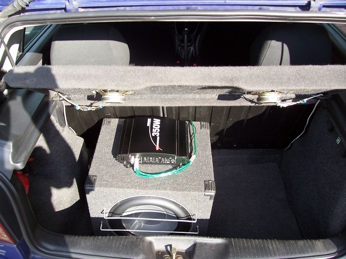

    Witam!
    WSTĘP
    Chciałem pokazać swoją pierwszą konstrukcję. Powstała już jakiś czas temu (przed tym całym zrzutem na forum subów z tymi własnie głosnikami :) Miał to być sub do VW Polo, który uzupełni dolne pasmo. Skrzynka nie miała być duża ale itak zajęła polowe bagażnika.
    BUDOWA
    Budowany z płyt wiórowych 18mm a przod z 35mm (dlatego wyszedł pomysł z frezem na głosnik) skręcany wkrętami do karton-gipsu ok. 60mm co 5cm i dodatkowow klejona na vikol. Pozniej jeszcze od wewnątrz na łączeniach wysmarowana silikonem. Wymiary wewnętrzne skrzynki to 33cm wysokości, 38cm szerokości i 32cm dlugości co daje ok 41litrów. Subwoofer zestrojony jest na ok. 45Hz BR o średnicy 10cm, długość rury to 28cm. Obicie suba to czarna wykładzina ze sklepu z dywanami (18zł za 1m*3m) klejona na klej szewski. Wytłumienia nie dawałem bo jak było to sub grał bardzo miękko i nie było go czuć, jak wyjąłem je to troszke sie poprawiła moc. Na głośnik wstawiłem maskownice, wiadomo że skrzynka sie przesuwa w aucie i trzeba zabezpieczyć membrane! Zrobiłem ją ze zwykłego drutu aluminiowego... Dogiąłem, wypolerowałem i przymocowałem :) Na koniec dałem wszędzie narożniki. Wszystko od podstaw robiłem sam.
    GŁOŚNIK
    Głośnik, który wybrałem to słynny już na tym forum STX-30-300-4AP.
    Wybór padł na niego ponieważ jest chyba najlepszy w tej cenie, a jak mam już budować to wolę poszukać i kupić ten najlepszy w tej cenie.
    NAPĘD
    Subwoofer napędzany jest wzmacniaczem Carpower (monacor) HPB 602. W sumie wystarczy ale mysle, że jakbym kupował jeszcze raz to wybór by padł na HPB 1502! Zamontowany został na górze skrzynki bo tak mi najbardziej pasowało!
    ODSŁUCH
    Gra szybko i mocno, precyzyjnie i potrafi naprawdę kopnąć!
    Koszty:
    STX-30-300-4AP 155zł +przesyłka za pobraniem 21zł = 176zł
    Portal 5zł
    Wykładzina 18zł
    klej szewski 3x 4zł
    Papier ścierny 3zł
    BR 9zł
    Rura PCV 10zł
    Narożniki 16zł
    Wikol 2x 2,50
    Uszczerlka do drzwi 4zł
    Płyty wiórowe miałem
    Drut miałem
    Wkręty 6zł
    Kabel 10zł
    Sylikon miałem
    ok. 274zł
    Moja praca i wysiłek = bezcenne :D
    PROSZĘ O OCENY!

    Chłopie przekroczyłeś transwer... No i dupa ale wiem co ten głośnik potrafi więc myśle że gra dobrze pozostaje tylko kwestia wykończenia...
    pozdrawiam
    o wkońcu otworzyły mi się fotki.. ja nie mam żadnych zastrzeżeń konstrukcyjnych bo mi się podoba...(sam nie przyłożyłem się do oklejania swojego i aż wstyd umieściĆ go na forum)....
    dam 6/6

    Subik bardzo ładny, świetne wykonczenie, ale te prety od maskownicy mogły byc ukosem, mysle ze duzo ładniej by wyglądało 6/6 ; )
  • #6 2876111
    Arkadius3
    Posty: 274
    Ocena: 8
    mi się podoba :) bardzo ładnie wykonany.
    Gdzie kupiłes te narożniki??
  • #7 2876142
    jakubbilski
    Posty: 159
    Pomógł: 14
    Ocena: 2
    subik swietny. gratuluje talentu.
    w nastepnych konstrukcjach zastanow sie nad umieszczeniem gniazda glosnikowego pod wzmacniaczem, zeby przewod miedzy wzmakiem a subem nie walal sie po bagazniku i nie lecial na widoku. (oczywiscie chodzi mi o to, zeby po przykreceniu wzmacniacz zakrywal zlacze glosnikowe)
    pozdrawiam.

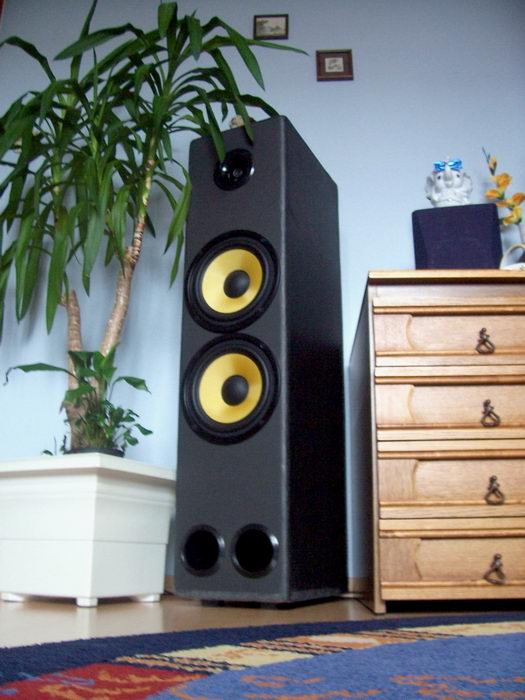

    A pierwsza konstrukcja to to chyba nie jest bo na 16 fotce widze jakas kolumne i wydaje mi sie ze tam siedzi jakis STX z włókna szklanego ;)
  • #11 2876913
    blade13
    Posty: 195
    Ocena: 162
    No faktycznie budowałem jakis rok temu kolumny na stxach ale nie doczekały się jeszcze wykonczenia :( Wydaje mi sie ze nie są za ładne i nie warto ich pokazywać na tym forum w osobnym temacie :) Dla ciekawych dołącze fotke:

    majster1990: Przednia płyta jest z jednej całości a nie z dwóćh (blat kuchenny ok. 35mm) a frez ku zdziwieniu wszystkich zrobiony jest przecinakem i młotkiem... Troche było z tym zabawy ale wyszło całkiem ok.
    Taki frez na maszynie nie byłby możliwy bo jeśli robi sie go w płycie wiórowej to niszczy ostrza...

    Kupiłem go na metr bieżący, Pani w sklepie ucieła mi kocyk o długości 1 metra z rolki o szerokości 3 metrów. Za co zapłaciłem 18zł. Wygląda według mnie dobrze :)
    Przod chciałem robic z 2 płyt ale nie chciało mi sie kleic a znalazłem ładny blat kuchenny 35mm więc poszedł na przod. A frez to tak wyszedł w trakcie :) Ale na szczescie sie udał. Troche roboty też było z BR bo początek był szeroki (duze zaokrąglenie wlotu) a reszta węższa... Rure przedłuzającą PCV od środka tez pomalowałem na czarno :D
    jak myślicie czy wygłuszenie zmieni dzwięk? Bo w aucie gra przeciętnie ale w domu to masakra... Jak podłącze go pod Technicsa 2x85W RMS to dudni niesamowicie. :(

    Blade, mam do ciebie pytanko, powiedz mi czy wygłuszałes skrzynkę? Powiem ci szczerze że po włozeniu gabki karbowanej co wy zmniejszyć współczynik fali stojącej efekt był taki że bas był bardziej miękki. Acha i jescze jdeno, jakim programem mierzyłeś obudowę?
    Ogólnie kawał dobrej roboty, co do frezów na skrzynce, był taki sobie patent na stronie Igod, frez palcowy na wiertarce i cos w rodzaju japońskiego drewniaka na niej, konstrukcja banalna ale skuteczna.
  • #26 2934485
    blade13
    Posty: 195
    Ocena: 162
    Próbowałem wygłuszać skrzynke ale grała nieciekawie wiec pozostawiłem ją pustą w srodku. Jest za to dobrze sklejona itd. Obudowę (litraż) sciągnąłem sobie z GOTOWCÓW z tego forum i zmieniłem wymiary pod moj bagaznik.
    Ostatnio bawiłęm sie ustawieniami wzmacniacza i radia i w koncu jestem zadowolony z tego jak gra subwoofer :D
