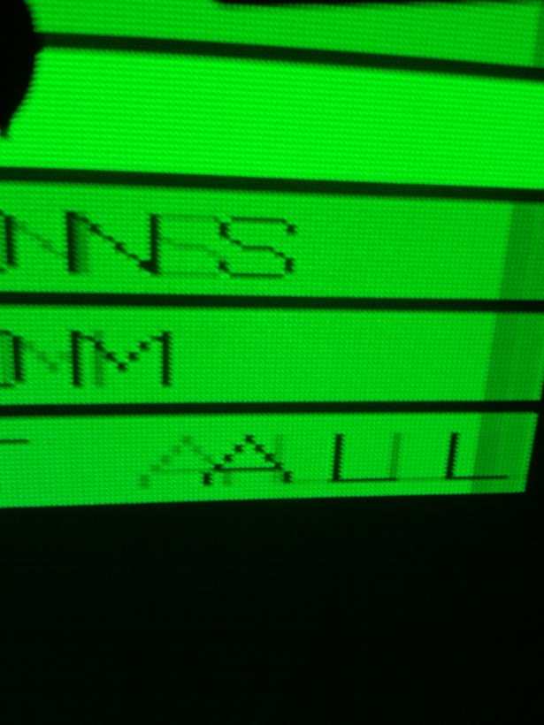

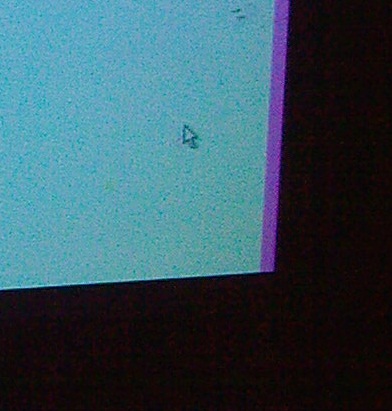

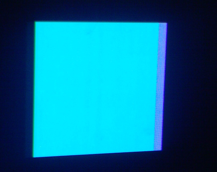

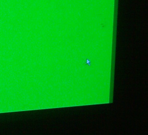

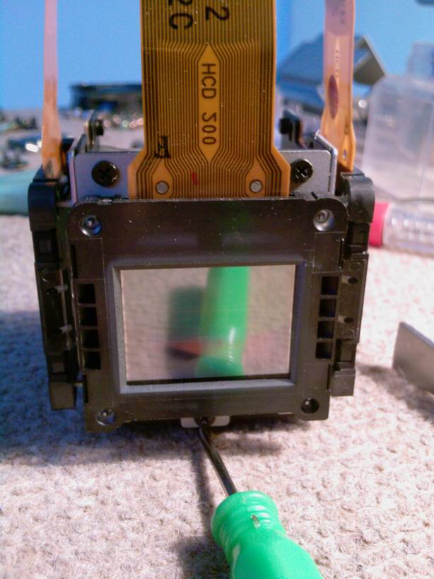

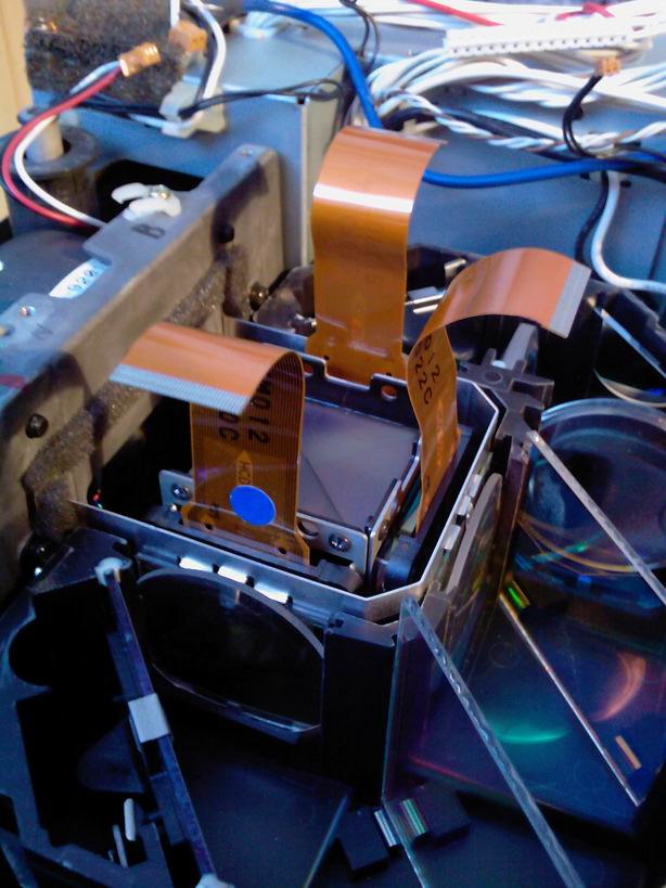

✨ Projektory LCD z trzema matrycami RGB, takie jak Epson EMP 5000, często mają problem z przesunięciem kolorów, objawiający się rozjechanym obrazem i tzw. efektem "ghost image". Mechaniczna regulacja położenia matryc LCD jest zwykle niemożliwa lub bardzo trudna, ponieważ brak jest dedykowanych mechanizmów regulacyjnych, a jedynie luzy na śrubach, które dają minimalne przesunięcia. Użytkownicy próbują zasłaniać poszczególne matryce, aby zdiagnozować, który kolor jest przesunięty – najczęściej problem dotyczy zielonego i niebieskiego kanału, podczas gdy czerwony pozostaje poprawny. Przyczyną może być nieprawidłowe ustawienie matryc względem pryzmatów lub obiektywu, a także ewentualne uszkodzenia płyty głównej lub toru optycznego. W starszych modelach problem ten często wynika z zużycia matryc lub ich przesunięcia na skutek działania ciepła lub mechanicznych czynników. Część użytkowników wskazuje, że problem można częściowo skorygować programowo w trybie serwisowym projektora, gdzie dostępne są opcje kalibracji przesunięć kolorów, co jest często jedynym skutecznym rozwiązaniem w przypadku starszych projektorów. Dodatkowo jakość kabla sygnałowego może wpływać na widoczność efektu ghostingu. W praktyce regulacja mechaniczna jest skomplikowana i wymaga dużej precyzji, a w wielu przypadkach konieczne jest użycie dedykowanego oprogramowania serwisowego do korekcji przesunięć RGB.
