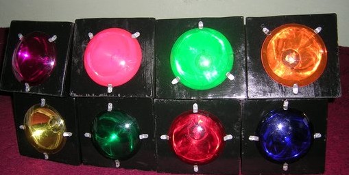

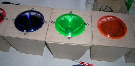

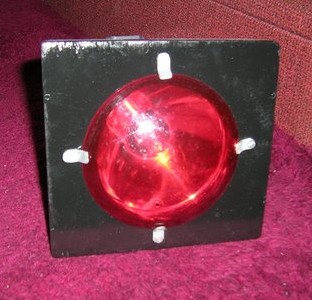

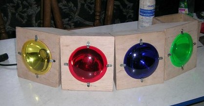

    Witam chciałbym przedstawić mój pierwszy poważniejszy projekt oświetlenia dyskotekowego.
    Światła miały służyć do oświetlania dyskotek w szkole... itp. Nie miały być to jakieś drogie światła... proste lecz fajne... :)
    Światełka budowałem od zimy ale z braku czasu (i chęci) ukończyłem je właśnie teraz.
    Na początku miałem zrobić to wszystko w jednej paczce żeby nie było problemów z kablami...
    Ale kolega stwierdził że lepiej będzie dołożyć kasy i zrobić każdy reflektor osobno... i miał racje :)

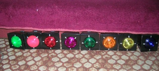

    Na początku myślałem nad żarówkami typu PAR32 ale koszty...koszty i jeszcze raz koszty... (żarówka w promocji 10zł, filtr i trafo ... jak dla mnie to za dużo).
    Znalazłem stare odbłyski od mojego kolorofonu. Kupiłem na allegro żarówki 50w 230v i oprawki...
    Żarówki są bardzo dobre z względu na małą bezwładność czyli gasną bardzo szybko...

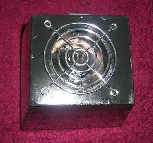

    Od kolegi załatwiłem kawał sklejki 5mm następnie kolega powycinał mi to wszystko i pozbijał... ja tylko powycinałem otwory na odblaski gniazdo i wentylacje :)
    Po poskładaniu tego wszystko zostało mniej więcej doczyszczone papierem ściernym.

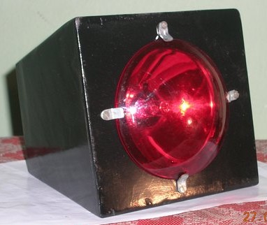

    Następnie wyszpachlowałem doczyściłem i pomalowałem każdy reflektor farbą olejną :)
    Największy problem jak dla mnie to było mocowanie filtrów PAR32 nie miałem żadnego pomysłu . Ale wpadłem na pomysł żeby doszlifować blaszki do mocowania kontaktów 230v domowych. Okazało się to dobre rozwiązanie :) filtry się trzymają dobrze :D
    Cała konstrukcja wykonana jest z sklejki 5mm zbita gwoździami i zalana klejem wikol :)
    Odblask jest przykręcony śrubkami tak aby w razie awarii (spalenia żarówki) można było ściągnąć filtr i zmienić żarówkę.
    W planach mam zamiar jeszcze dorobić uchwyt do mocowania

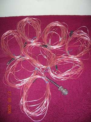

    Kupiłem 100m kabla i pociąłem go na różne długości 2x15m 2x12m i 4x10m razem 96m resztę kabla wykorzystałem do połączeń w sterowniku...

    Kratka wentylacyjna – 2 (allegro)

    No to czekam na sterownik! Światełka fajne.. Nie grzeją się za bardzo??? Możesz podac linka do aukcji z oprawkami i żarówkami?

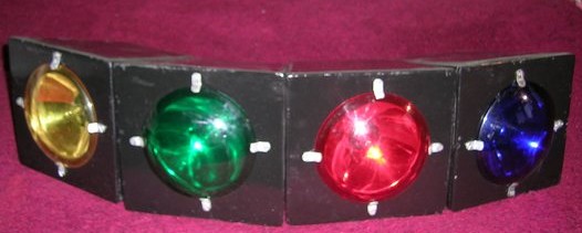

    fajny pomysł i ładne, staranne wykonanie, ale zrób jeszcze jakieś uchwyty do mocowania, np. do stojaków itd.

    Grzanie troszke sie grzeją (50w)
    ale myśle że jak powiesze je filtrem w dół to ciepłe powietrze pujdzie do góry i bedzie ok :)
    po zabawie wszystko było w porządku nic sie nie stopiło :D
    żarówka to
    Żarówka halogenowa JD G-6,35 50W 230V
    http://www.allegro.pl/item122911196_zarowka_halogenowa_jd_g_6_35_50w_230v.html
    nie moge znaleść opraw zamieszcze zdjęcie żarówki i
    oprawy :)
    pozdrawiam

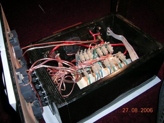

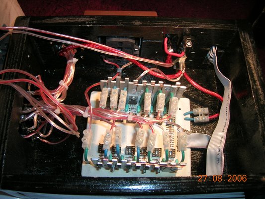

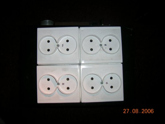

    Witam chciałem wam zaprezentować mój układ wykonawczy do oświetlenia dyskotekowego :) „Power Pack”
    Układ był budowany do sterowania 8 reflektorów i 4 innych urządzeń (typu UV, kula i inne... na zasadzie włącz/wyłącz sterowane pilotem z game portu).

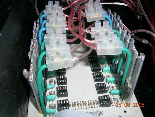

    Układ wykonawczy został zbudowany na podstawie schematu ze strony discolitez’a. Płytki wykonałem sam metodą termo-transferu. Zaprojektowałem w Eagle. Elementy takie jak Triaki i Transoptory kupiłem na allegro (bo było tanio).
    Problemów z odpaleniem nie miałem ruszyło do pierwszego uruchomienia :)

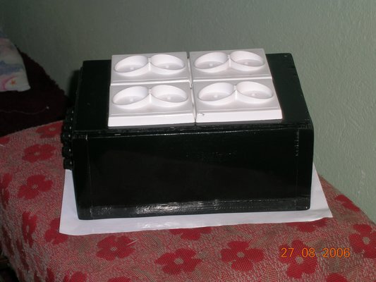

    Obudowa zrobiona z sklejki 10mm skręcona wkrętami do płyt gipsowych... doczyszczona papierem ściernym i pomalowana resztą farby z poprzedniej konstrukcji .
    Całość myślę obłożyć kątownikiem aluminiowym.

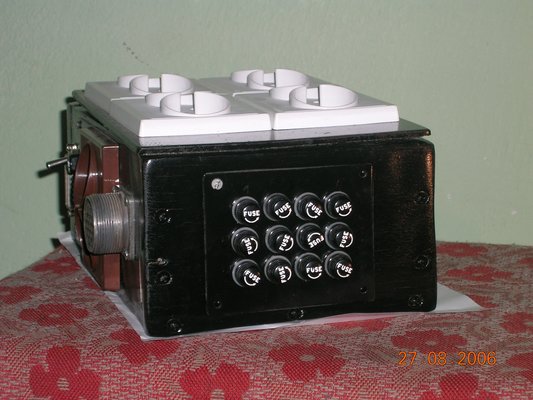

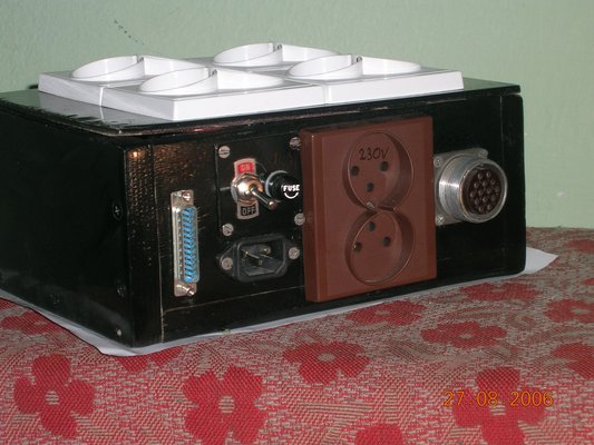

    Na każdy kanał przysługuje bezpiecznik (0,5A na reflektor i 1A na gniazdko) i jest jeszcze bezpiecznik główny (10A).
    Port LPT służy do przesyłania sygnałów do załączania poszczególnych kanałów.
    Gniazda białe to kanały 9, 10, 11, 12. Gniazdo brązowe to wyjście 230V (przewidziane do zasilania dla układu sterownika discolitez deluxe 32)
    Gniazdo wojskowe służy do podłączenia kabla reflektorów (jest go 94metry)
    Główny sterownik LPT jest w trakcie budowy... na ukończeniu brakuje mi tylko taśm połączeniowych i układów 74374.

  • #7 2960288
    wow
    Posty: 1440
    Pomógł: 57
    Ocena: 182
    Hmmm powiem, że te białe gniazdka mnie wkurzają nie lepiej było jakies mniejsze?? troche to dziwnie wygląda.. Ale ważne ze spełnia swoją rolę :P Ogólnie projekt fajny sam planuję zrobić coś na 4 kanały!
  • #8 2960330
    Uszol 1990
    Poziom 29  
    Posty: 1570
    Pomógł: 41
    Ocena: 72
    :D Białe wyróżniają sie na czarnym dobrze je widać :D
    może kiedyś je przemaluję :)
    a akurat taki układ pasuje do wielkosci obudowy :)

    Projekt pierwsz klasa tylko skrzynka sterująca nie za bardo, ale ogólnie jest super.
    Mugłbyś zamieścić linka do programu.
  • #10 2960432
    Uszol 1990
    Poziom 29  
    Posty: 1570
    Pomógł: 41
    Ocena: 72
    http://discolitez.com/
    tam jes wszystko :)
    własnie przez to chce kątownik aluminiowy dać bo na kantach nie za dobrze to wygląda ;)

    jak dla mnie swiatelka sa bardzo fajne co do sterownika jest troszke gorzej z estetyka jak dla mnie to te dwa gniazda powinny znajdowac sie z tylu moja ocena to 4+/6
    pozdrawiam

    Wszystko bardzo dobrze, tylko się przyczepię so tych spinek trzymających klosze (nieładniw pasują do świateł) oraz do białych gniazdek na sterowniku, poza tym jest super. 4/6

    te blaszki co czymają filtry mysle pomalowac tylko nie wime czy na czarno czy kazdy na taki kolor jak filtr ?
    a gniazdka moze na czarno by malnoł :D heee cos tam farby jeszcze jest :)

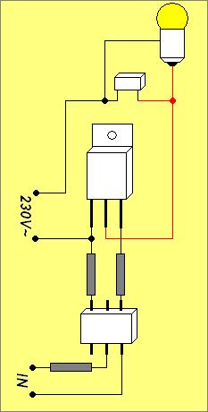

  • #19 2962342
    kloose
    Uczeń
    Posty: 140
    no to robisz to samo co to tylko na 4 kanały a nie na 12
    Chyba najprostrzy schemat (DJpopak:) dał go w jakimś poście):
    Moje światełka :) i sterownik By Uszol 1990
    a teraz schemat ideowy:
  • #20 2962353
    peeres
    Posty: 17
    Ocena: 2
    Jestem dość zielony w elektronice i mam pytanie czy w tym schemacie:Moje światełka :) i sterownik By Uszol 1990 można zastąpić triaka 4A 400V triakiem 4A 600V jak tak to czy coś trzeba będzie zmienić.
  • #21 2962406
    DarkSnakee
    Posty: 347
    Pomógł: 30
    Ocena: 65
    Tak- można umieścić 4A 600V - ten parametr to maksymalne napięcie pracy. Maksymalne napięcie w aktualnym układzie to 220V tak więc nie powinno spalić triaka.
