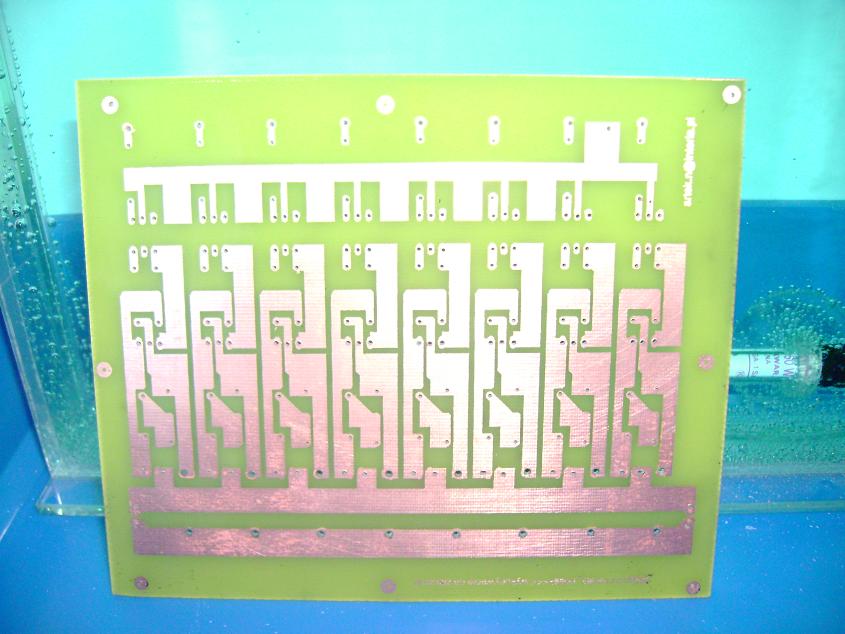

    Szkoda że nie ma fotki płytki od strony scieżek - zobaczyłibyśmy to i owo.

    widok płytki?? hmm.. proszę bardzo:
    Sterownik discolitez, lightning - 8x230v

    Płytka jak będzie to jako JPG. gdyż miałem problemy z dyskiem i cały projekt znikł, tyle co mi pozostały wydruki i teraz kseruje.Jak zeskanuje to będzie wzór płytki i go załączę do posta. A program to Eagle bardzo fajny i dość prosty, jak dla mnie to wystarcza.

    Poniżej wzór płytki do tego sterowniczka - wydrukować i zaprasować.(format .JPG).
