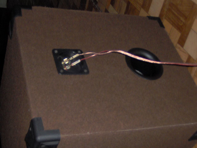

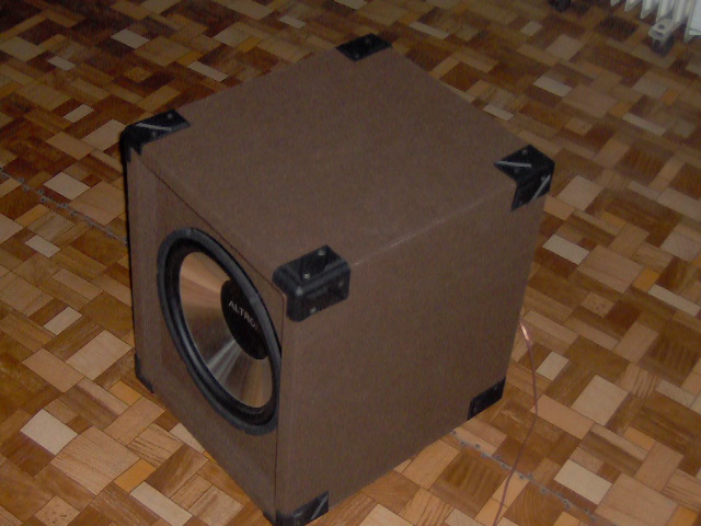

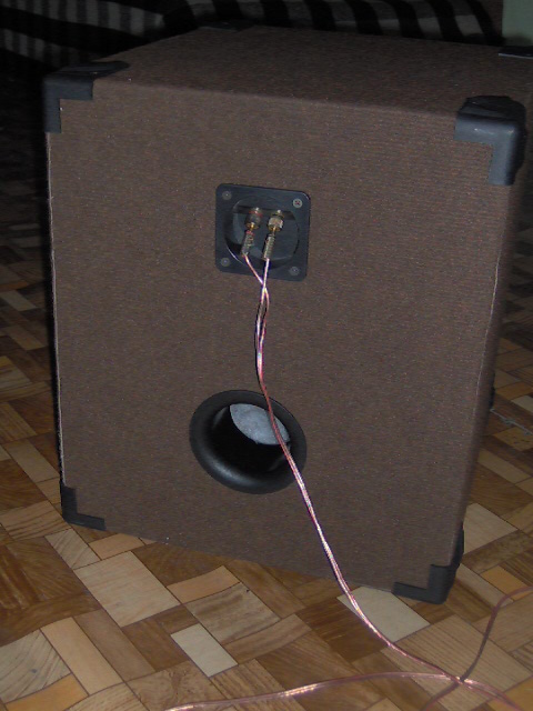

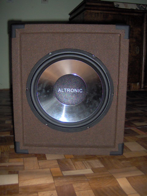

    Witam! Chcialem zaprezentowac mój pierwszy subwoofer pasywny. Jest to konstrukcja typu bass-reflex. Głośnik jakiś z Allegro. Pudło było robione na oko.. tzn. nieliczyłem litrarzu w żadnym programie, poprostu pociołem deski i poskrencałem go do kupy. Niestety nieposiadam zdjęć z budowy (bylo to 2 lata temu) Jakieś 1,5 roku wstecz okleiłem go i "wykończyłem" Zamieszczam pare fotek...
    Zwrotnica
    Poprostu cewka i kondensator. Częstotliwość odciecia to 150Hz dla głośnika o impedacji 4Ohm.
    Moja pierwsza konstrukcja... Subwoofer 30cm...
    Wrażenia odsłuchowe
    Bas jest... No ale niezadawalający mnie... (Więcej niezrobie żadnej konstrukcji na "oko"!!!!)
    NIERÓBCIE KONSTRUKCJI NA OKO!!! TO STRATA PIENIĘDZY I CZASU!!!
    Teraz przymierzam sie do tuby estradowej (tym razem wszystko dokładnie policze i kupie jakiś konkretniejszy głośnik)
    Koszty
    Głośnik- 60zł
    Zwrotnica- mialem
    Deski- mialem
    Klej- mialem
    Wkręty- 10zł
    Okleina- 15zł
    Bass-reflex- 1zł
    Terminal- 10zł
    Narożniki + podnóżki- 30zł
    RAZEM- coś kolo 130zł

    Piszesz, że brzmienie jest beznadziejne...
    Czyli chcesz byśmy oceniali wykończenie ?
    Ja dałbym okleinę koloru czarnego, bo ta wygląda jak dywan.
    Poza tym wykończenie wygląda dobrze.

    bo to jest dywan... a co do glosnika to dlatego nie ma basu bo to przecudowny altronic hahaha, 2/6 za chęci

    w sumie to drogi glosnik... ;]

    jeśli następny wyrób będzie już policzony i zastosujesz odpowiednie podzespoły to będzie dobrze. Za dobre chęci i wykonanie oraz przede wszystkim za samokrytyczne podejście 4+/6 :)

    ja proponuje wyrzucic tego basa i kupic tonsilka 12" zamiast zwrotnicy zrobic wzmacniacz z filtrem dolno przepustowym i bedzie bajer :D no co do koloru to mogles dac czarny dywanik ;) ale ten tez jest ok
    a sprobuj jeszcze przedluzyc bass refleksa to ci zestroji na nizsze czestotliwosci
    sprobij jakas pcv-ka

    no jak widzę nie boisz sie krytyki więc jak bedzie następna konstrukcja w warsztacie to okleinę docinaj dokładnie i staraj sie by nie było widać drewna spod niej bo u Ciebie widoczne są łączenia. no ale jak mam oceniać wygląd to nie wygląda tak źle widziałem znacznie gorsze wykonania:)
