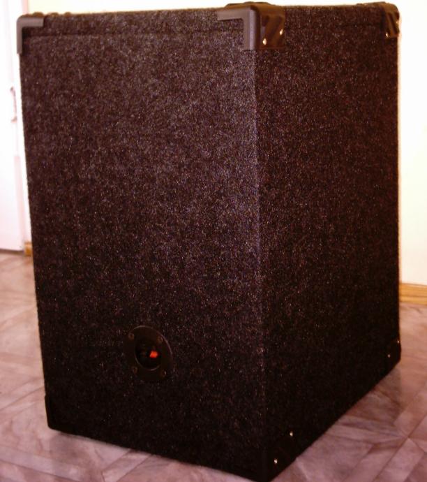

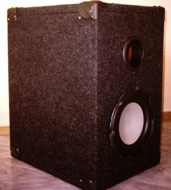

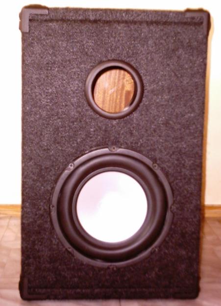

    witam! chciałbym się pochwalić swoim subem zrobionym na początku wakacji!
    części :
    głośnik - boschmann 350W/150rms (80zł)
    płyta wiurowa - ze starych mebli ( z odzysku:D)
    obicie - 25zł
    terminal narozniki - 8x1,50zł=12zł
    bas reflex - 7zł
    całkowity koszt = 124zł
    chciałbym zaznaczyć że jest on nie uszczelniony w srodku oprucz silikonu na łączeniach scianek musze nad tym jeszcze pomyslec
    sub gra jak dla mnie bardzo czysto i ma głęboki dynamiczny bas.
    teraz myśle nad jakimś wzmakiem do tego suba bo stoi on bezozycztecznie mam nadzieje że z czasem coś cos sie zklepie:D
    pozdrawiam i zapraszam do oglądanie fotek :D
    • sub na głośniku boschmann :) moja pierwsza konstrukcja front.JPG (37.13 KB) Musisz być zalogowany, aby pobrać ten załącznik.
    • sub na głośniku boschmann :) moja pierwsza konstrukcja front bokiem.JPG (69.34 KB) Musisz być zalogowany, aby pobrać ten załącznik.
    • sub na głośniku boschmann :) moja pierwsza konstrukcja tyl.JPG (59.93 KB) Musisz być zalogowany, aby pobrać ten załącznik.

    na ile jest strojony i jaki jest litraż tej obudowy??
  • #4 2962212
    wojto15-05
    Posty: 374
    Ocena: 18
    bogdan3010 napisał:
    spoko subik.......
    strojenie to 29Hz-350Hz
    a objętość to jakies 20L nie jestem pewien bo nie liczylem :D

    Moja mała sugestia na tylną ścianke na przeciwko BR nakleiłbym kawałek obicia bo mi osobiście niepodoba się (mówie ogólnie) taka decha. Tylko taka moja małą uwaga

    20L ? wez to policz jeszcze raz, bo wyglada na o wiele wiecej. A tak wogole ile ten glosniczek ma cm srednicy 16, 20?
    Koledze chodzilo o strojenie tunelu B-R a nie o "pasmo przenoszenia" 29Hz-350Hz...dobre sobie.
    Paweł007 dobrze mowi z ta scianka za B-R, przyklej cos albo pomaluj - tylko nie markerem.

    A ta jasna dziura z B-R to chyba jest niewidoczna normalnie - tylko lampa tak błysła ;)

    USI dokładnie masz racje tylko lampa tak błysnęła no chyba że chcesz postawic suba na sysokosci 1.5m no to wtedy bedzie widac :D pozdro

    jak na pierwsza konstrukcje calkiem calkiem ale br mogles dac gdzies z tylu albo z boku

    osobiscie preferuje bassrefleks z przodu. Zamontowanie go z tyłu i postawienie suba np przy scianie powoduje opuznienie w basie i odwrócenie go w fazie w stosunku do fali akustycznej pochodzącej z reszty zestawu. odbite fale mogą się równierz nawzajem niwelować wraz z tymi które podążają dopiero w kierunku przeszkody( "idealny" przypadek odwrócenie w fazie 180 stopni). to tak jak by połączyc kolumny jedną prawidłowo a w drugiej zamienić plus z minusem. będą grać ciszej. co prawda nie bedzie to tak wyolbrzymione jak o tym piszę ale napewno w jakimś stopniu wpłynie to na jakość dzwięku. subik nawet dośc, tylko jedna uwaga to jest głośnik samochodowy, a nie domowy(musiałem się do czegoś przyczepić;)).

    Hmmm, sub troche duzy, glosnik tez nie za ciekawy. Ale wazne ze Ci sie podoba. Albo mi sie wydaje albo ten BR to tylko koncówka bez przedłuzenia....

    Tylko jakaś strasznie duża wydaje mi sie ta skrzynia,
    ale skoro strojenie jest ok to nie mam zażutów.

    Całkiem przyjemna konstrukcja. Przyczepić się mogę tylko do złotych wkrętów mocujących narożniki, sprężynkowego, altusopodobnego terminala oraz braku jakiejś osłonki na głośnik. Stać prawdopodobnie będzie na podłodze, więc szkoda by było gdyby ktoś przykopał w membranę.
