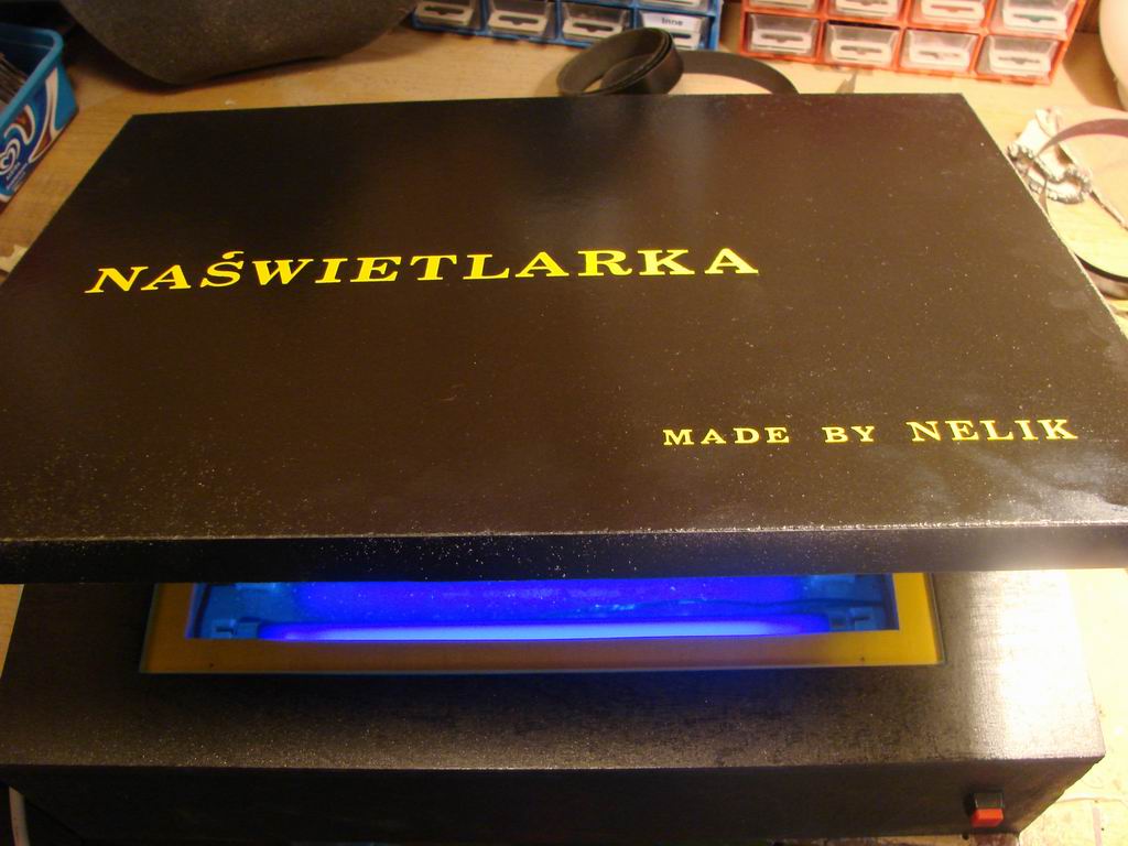

    Witam dzisiaj mam zaszczyt zaprezentować Wam moja najnowsza konstruckję a mianowiecie Naświetlarkę UV do płytek PCB
    OPIS:
    Naswietlarka wykonana jest z płyty wiórowej (pozstawa i wieko) i sklejki 10mm (ścianki), Całość pomalowana na 2 kolory czarny i żółty jak widać :D
    W środku zamontowałem 4 świetlówki UV każda o mocy 8W. Nad nimi jest szyba na której kładziemy płytki do naswietlania. Poe robocze jest wielkosci kartki A4. Do poprawnego działania swietlówek trzeba było podłaczyć jeszcze 4 startery i 2 stateczniki. z tyłu gniazdo zasilania (takie jak w komputerze) bezpiecznik, a z przodu włacznik.
    Wieko jest oklejone na brzegach kantlaminatem który przprasowyje się żelazkiem a nastepnie odcina nadmiar.
    Poniżej kolekcja fotek z budowy a także fotek końcowych

    Myślę, że jeśli ktoś chce iść na łatwiznę to obudowa od uszkodzonego/nieużywanego skanera również będzie odpowiednia.

    tak i tym własnie róznią się konstruktorzy od tych którzy wolą isc na łatwiznę, Ci pierwsi zawsze włożą własną inwencję w budowę i projektowanie a ci drudzy zawsze koopiuja czyjeś pomysły lub ida po najmniejszej lini oporu

    a co to za filozofia nie widze w tej konstrukcji nic innowacyjnego nawet timera nie zastosowales
    ja w swojej konstrukcji przelozylem solarium do twarzy kupione na gieldzie za 30 zl w obudowe po skanerze za 0zl koszt moja praca + koszt solarium
    mam jeszcze timer mechaniczny i 6 swietlowek moc 105W w srodku 6 starterow 3 dlawiki

    nswietlarka to urzadzenie do naswietlania plytki pokrytej lakierem (preparatem) positiv 20 ktora to przykrywa sie wydrukowana na folii mozajka sciezek w wyniku naswietlenia (swietlowki musza emitowac promieniowanie uv wiec solariu sie nadaje) lakier zakryty przez sciezke nie ulega naswietleniu poniej trzeba go jakby wywolac w roztworze kreta o malym stezeniu i ten naswietlony sie splukuje pozaostawiacaj utrwalna mozajke na laminacie i poniej trawimy
    uwaga na positiv20 jest on swiatloczuly wiec trzeba napylac na plytke w ciemnosci metoda ta jest wielokrotnie opisana tu na forum mozna poszukac jak kogos interesuje nie bede szczegolow opisaywal dokladnie
    jesli kogos interesuje moge zrobic zdjecia wewnatrz i timera bo tu go nie widac
    z solarium wykozystalem wszystko co dalo sie wykrecic wraz z lustrem za swietlowkami
    pomysl z solariumjest na tyle dobry ze za solarium z 6 swietlowkami i starterami i 3 dalwikami i timerem mechanicznym dalem 30zl a cena jedenej swietlowki uv w sklepie to ok 30zl
    solarium tym nasiwtlalem zanim wpadkowalemje w skaner z odleglosci 30cm olytki okolo 15min czas taki dlatego ze mialem pwnosci z nasiwtleniem moze i by starczylo z 2 min
    w skanerze jeszcze nie testowalem ale bede mial wolny czas to sprawdze poatym tu bedzie duzo wieksze skupienia niz jak naswietlalem z dystansu
    plytki wyszly dobrze za kazdym razem
    poleca kupowinie plytek z naniesownym preparatem sa nieznacznie drozsze ale mamy plytke od razu a nie trzeba sie p&$&^%** z nanoszeniem pre3paratu i zawsze efekt w pelni zagwarantowany no chyba ze przesadzi ktos z plukaniem w krecie
    moge tez umiescic zdjecia z trawienia i po naswietleniu

    jaką długość fali musi miec świetlówka?ewentualnie jaki model i jakiego producenta należy zastosować?

    jezeli nie robiłeś naietlarki to pewnie nie wiesz że naświetlarka z halogenu strasznie się grzeje i jest bardzo nieporęczna a przy deficycie mejsca to bardzo wskazane mieć małą naświetlarkę, pozatym otwarty chalogen sieje całą gamą również szkodliwych promieni świetlnych przeba by wychodzić z pokoju żeby oczu siebie nie zepsuć labo to zamknąć jakoś, następna sprawa że halogen pobiera 500W a moja naświetlarka jakieś 30-40W. Timer jestzbędny w urzadzeniu chyba że bym naświetlał przez 30 min to bym mógł zapomnieć o wyłaczeniu ale kilka minut to mozna z zegarkiem posiedzieć, róznież sie nad tym zastanawiałem ale po co robić sobie dodatkowe kosztu dodając ze naswietlarka nie była tania
  • #13 3028083
    marcino2000
    Poziom 24  
    Posty: 839
    Pomógł: 34
    Ocena: 167
    jak by halogen byl taki szkodliwy to by go do oswietlen nie stosowali. UV tez nie jest takie obojętne dla oczu.prawda jest taka, połozysz plytkę w nasłonecznionym miejscu to tez ci sie wywoła. a szybę jaką zastosowałeś?zwykłał?
  • #14 3028094
    nelik1987
    Posty: 2190
    Pomógł: 43
    Ocena: 428
    szyba jest kwarcowa, ale halogen jest stosowany tylko z grubą szybą z filtrami a jak ją zdejmiemy to nie radzę w niego patrzeć. Naświetlarka ma zaknięcie i nawet promyczek światła się nie wydostaje z niej
