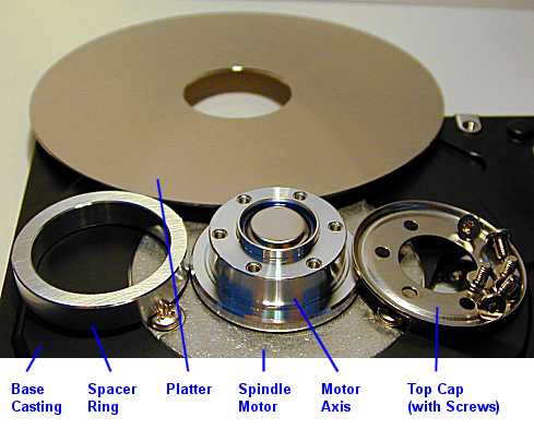

    Zerknąłem w drugi z padniętych dysków st360021a. wyraźnie widać dwa elementy elektroniki przypalone: 2P102 2230 (najmniejszy z ukł scalonych na płytce, 8nóżkowy, przypalenie przy nóżce nr 3) oraz SH6950 27AX60TA (ta obudowa zazywa sie chyba plcc, 80nóżkowy, wyraźne uszkodzenie na 44 nóżce). Może coś Wam to powie.

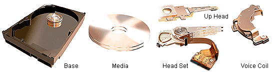

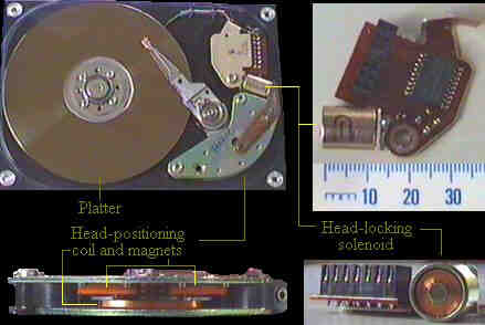

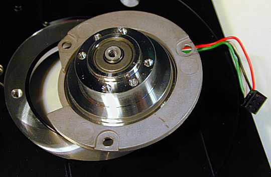

  • #23 3089249
    tomuch
    Posty: 73
    Czy znajdzie się ktoś, kto mógłby mnie przeprowadzić przez tą operację? chyba najpierw rozbiorę starego caviara, nie wiem czy jego budowa jest podobna, ale chyba praktyka jakas sie przyda.

    Witam konstrukcja tego dysku jako ze posiada on tylko jeden talerzyk ułatwia ta operacje przy odrobine starannosci powinna zakończyc sie sukcesem tj odzyskaniem danych dysk oczywiscie długo nie popracuje, ale to najmniej wazne jeżeli kolego masz jakis inny dysk przeznaczony na straty to wskazane abys się trochę wtajemniczył i potrenował przy przenoszeniu talerzyka nie dotykaj go po powierzchni palcami ani nie dmuchaj naniego chwyc delikatnie za brzegi i przenies na drugi silnik życzę powodzenia PS do kolegi ARIKA niejestem przeciwnikiem ekstremalnych poczynań tylko mało doswiadczonym kolegom nalezy napisac perę słów wyjasnienia i ewentualne skutki pozdrawiam
