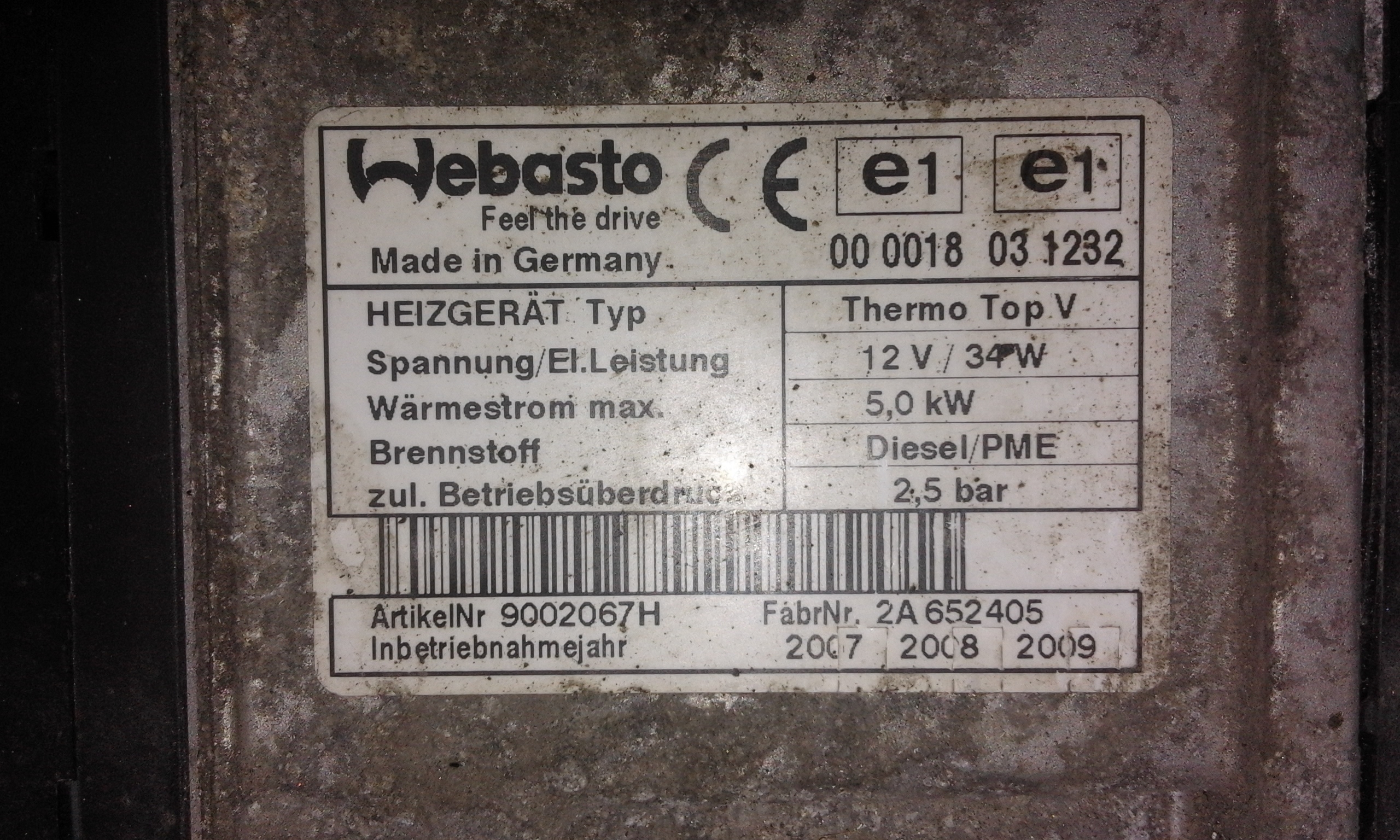

    Witam. Mam pytanie do bardziej doświadczonych kolegów o dogrzewacz webasto TTV analogowy jak ze zdjęcia pochodzący z Peugeota 407 Webasto Thermo Top V w Seacie Ibiza - manualne sterowanie i schematy elektryczne
    Z wtyczki X1 wychodzą 4 przewody :
    1 zielony
    2 żółty - diagnoza
    3 czarny- - ?
    4 pusty
    5 brązowy - pompka paliwa
    6 pusty
    7 pusty
    8 pusty
    Do czego służą czarny i zielony oraz w jaki sposób uruchomić : podając plus , minus czy W-bus
    Webasto Thermo Test łączy się z ww piecykiem przez Thermo top C/Z PSA
  • #26 17437163
