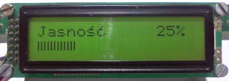

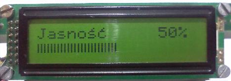

  • #2 9293251
    DariuszEE
    Posty: 347
    Pomógł: 5
    Ocena: 33
    Witaj
    Wykorzystałem Twój kod do wizualizacji
    Nieco go zmodyfikowałem dodając kilka działań matematycznych
    Dodałem wyświetlanie w procentach i rozszerzyłem BARGRAF do 255 ponieważ Twój kończył się na 240
    "Ustaliłem" wyświetlania zmiennej w % tat by była nieruchoma
    poniżej zamieszczam kod

    Tak wygląda efekt
    Jak stworzyć linijkę analogową na LCD alfanumerycznym w Bascom?
    Pozdrawiam :-)
