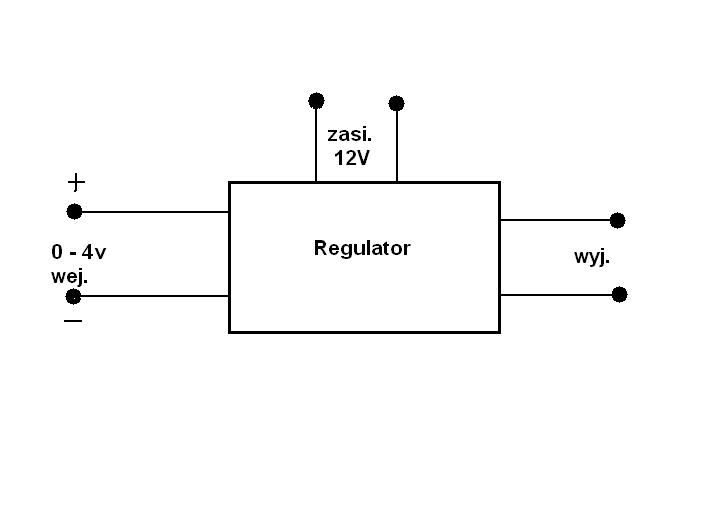

    Mam bardzo nietypową prośbę.
    Mianowicie chodzi mi o schemat a może nawet projekt urządzenia jak w temacie.
    Tylko nie szukał bym go gdyby nie jeden problem.
    Chodzi mi o regulator obrotów wiatraka 12V, z tym ze potrzebne mi coś takiego co regulowane było napięciem od 0 do 4V
    Czyli żeby na wyjściu regulatora było 12V gdy dostanie on te 4V na wejściu.
    Chce podłączyć to pod potencjometr elektroniczny w samochodzie i tam na wyjściu przy minimum jest 0V i a przy max jest 4V.
    Potrzebuje wprost mówiąc urządzenia które będzie poprzez zmianę napięcia na wejściu zmieniało napięcie na wyjściu
    Na rysunku jest pokazane o co mi chodzi.
    Mam nadzieje że ktoś mnie rozumie.
    Bardzo bym prosił o szybką pomoc.
    Z góry dziękuje i pozdrawiam

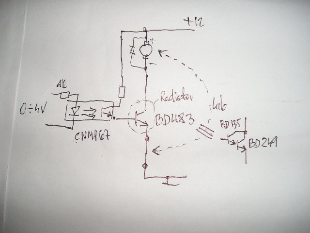

    Nie piszesz jak chcesz sterować ten wentylator. Czy liniowo czy impulsowo. Jeśli liniowo to po prostu: Twoje regulowane 4V podaj na diodę transoptora przez 1k żeby separować wyjście komputera/o którym coś piszesz/. Fototranzystor transoptora włącz od +,przez rezystor 470R w bazę darlingtona npn, w którego kolektorze będzie silnik zbocznikowany diodą gaszącą. Prąd darlingtona ma być większy od pradu silnika. Jesli chcesz mieć silnik od strony masy to włącz go w emiter darlingtona, a kolektor do+.

    Liniowo. to nie jest do komputera. pisałem wczesniej o tym.
    Jak byś mógł to narysował byś jakiś schemat. Było by prościej.
    Nie jestem aż takim super elektronikem, wiec potrzebny mi schemat

    Zapodaję paskudny rysunek ale chyba dojdziesz. Diodka gasząca to np. BY255 a rezystor w szereg z fototranzystorem to 470R

    Podoba mi sie ten układ.
    tylko jedna sprawa. Czy wutrzyma 15A i czy możesz podać dokładne wartości i oznaczenia elementów które wchodza w sklad tego regulatora.

    Tak, ale tranzystor T2 musi być 2N3771.

    BDW83 jest darlingtonem 15A-więc trochę na styku, a zastępczy BD135+BD249 wytrzyma 25A. Sam 2N3771 nie będzie sie otwierał do końca bo nie starczy mu wzmocnienia ale właczony tak jak BD249 - może być. Wszystkie wartości masz w poście i na schemacie. Jesli coś Cię niepokoi dodatkowo- to pytaj.
