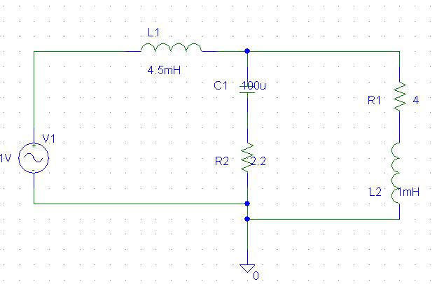

    Irek ma racje. To nowy schemat. Indukcyjnosc glosnika przyjolem jako 1mH ale jesli znasz jej dokladna wartosc to podaj ja.
    • Filtr dolnoprzepustowy 12dB/okt, 200Hz, 4 Ohm - zmiana kondensatora? zw.JPG (23 KB) Musisz być zalogowany, aby pobrać ten załącznik.

    Cewki STXa nie są cewkami 100% powietrznymi, mają na jednym końcu zatopiony rdzeń, piszę o cewkach 0.2, 0.4, 0.8 i 1.5mH bo z takimi miałem do czynienie, więc dla pracy w gałęziach nisko tonowych, a tym bardziej w subbasowych zbyt się nie nadają (b. mały ten rdzeń)
    A co rozumiesz przez odcięcie 200Hz czy od tej wartości liczony jest filtr czy już przy tej wartości ma być już stłumiony sygnał o te 12dB?
    A czy możesz podać co to za głośnik.
    By zmienić parametry filtra, trzeba znać impedancji głośnika w zakresie pracy filtra, ustalić jaka częstotliwość głośnika ma już być stłumiona o te 12dB, odjąć od niej połowę jej wartości i dla uzyskanej częstotliwości biorąc dla niej impedancję wyliczyć wartości elementów wiedząc, że na przestrzeni działania filtru tracimy odpowiednio na SPL głośnika.

    W praktyce zejsc z zcestotliwoscia graniczna w okolice 200hz jest bardzo trudne. Kiedys robilem proby z cewkami nawet 10mH i sie to nie bardzo udawalo. Nawet przy dosc malych pojemnosciach impadancja ostro kucala. Generalnie trzeba zwiekszac cewke a zmniejszac kondensatory.
    Uklad z dodatkowym rezystorem na pewno pomoze i impedancja tak mocno nie spadnie tylko ze te rezystory dostana niezle w kosc. Wzystko zalezy o jakich mocach mowimy.
    Teoretycznie tu za wiele nie wymyslimy proponuje troche testow odsluchowych. Cewka w okolicy 4,5mH wydaje sie ok tylko tzreba posluchac z roznymi kondami w zakresie 47-300uF. Na pewno 300uF bedzie lepiej tylko ze ze strony wzmaka moga pojawic sie jakies problemy.

    Ten rezystor korygujacy musi miec min 5 watt. Jak bedzie mniej moze sie przepalic. Oczywiscie R1 i L2 to prosty schemat zastepczy glosnika. W sklad zwrotnicy wchodza tylko cewka 4,5 mH kondensator 100u i rezystor 2,2.

    Chodzi o R1 w ukladnie czy R2 ? :|
    #14 3387428
    Skarabeusz87
    Posty: 127
    Pomógł: 9
    Ocena: 6
    Oczywiscie o R2. R1 i cewka reprezentuja glosnik. R2, C1 i L1 to sa elementy zwrotnicy.
