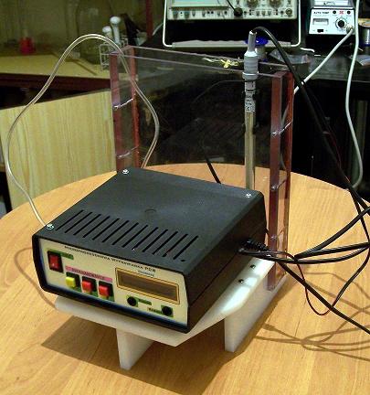

    Wiem, że będzie to już kolejny taki projekt ale może kogoś to zainteresuje, tak jak mnie zainteresował poprzedni taki projekt i zainspirował do zaprojektowania własnej konstrukcji.
    Niestety popełniłem błąd stosując komorę wykonaną z pleksy ale poprawię to niebawem. Całością steruje mikrokontroler ATmega8. Więcej info umieściłem na swojej stronie www.portalnaukowy.edu.pl w dziale: Warsztat elektroniki/elektroprojekty.

    killer_89
    Posty: 30
    Brakuje tylko schemtów no i wsadu jakbyś mógł to zamieść. Ale konstrukcje oceniam na +5/6

    Bardzo ładna konstrukcja, profesjonalnie wykonana. Ocena 10/10 tylko daj tak jak napisał poprzednik wsad i schemat.

    A można dokładniej co to za białe "tworzywo"?

    Tworzywo to o ile dobrze pamiętam poliwęglan, kupiłem w firmie produkującej reklamy, podobnie jak pleksę. Ścinki można u nich kupić za grosze.

    + za ładne wykonanie i ładną podstawke
    A teraz czym dokładnie steruje Atmega?? temperaturą podejrzewam i czasem trawienia?? jeżeli chodzi o czas trawienia to na pewno można sobie odpuścić bo pod żadnym względem to nie będzie dokładne (nie musze się rozpisywać czemu)

    Wytrawiareczka bardzo fajna. Super wykonanie i funkcjonalnośc.
    Ale mam pare zarzutów. Sam jestem po budowie takiej wytrawiareczki i powiem szczeze ze troche za szeroką wanienke zrobiłeś. Tzn zrobiłes jak chciałes ale weź pod uwage ile musisz tam wlać środka trawiącego aby pokrył całą powierzchnie płytki. Przeciez dla płytki wystarczy 1-1,5 cm szerokości.
    Druga sprawa to po co odrazu robić na mikroprocesorze:) gdy zrobienie termostatu na paru tranzystorach ( ewentualnie wzmacniaczu operacyjnym) kosztuje tyle co sam mikroprocesor :).
    A odmierzanie czasu jest nieprzydatne :) wiem bo sam zrobiłem i nie używam.
    Tak czy siak gratuluje udanej konstrukcji na pewno sie przyda wiele razy.

    ta pąpka to jest wnętrze kąpresora do pompowania samochodu zasilana z 12V :D a tak poza tym całkiem fajna konstrukcja Gratulacje :!::!:

    Oj - ten projekt owszem ladny, ale to chyba przerost formy nad treścią. O ile termostat sie przydaje, ew jakis sygnal dzwiekowy po 15 minutach, to wyswietlacz LCD i pomiar temperatury???

    Owsze, napewno jest to przerost formy nad treścią, ale jak ładnie prezentuje się na półce w mojej pracowni :D
