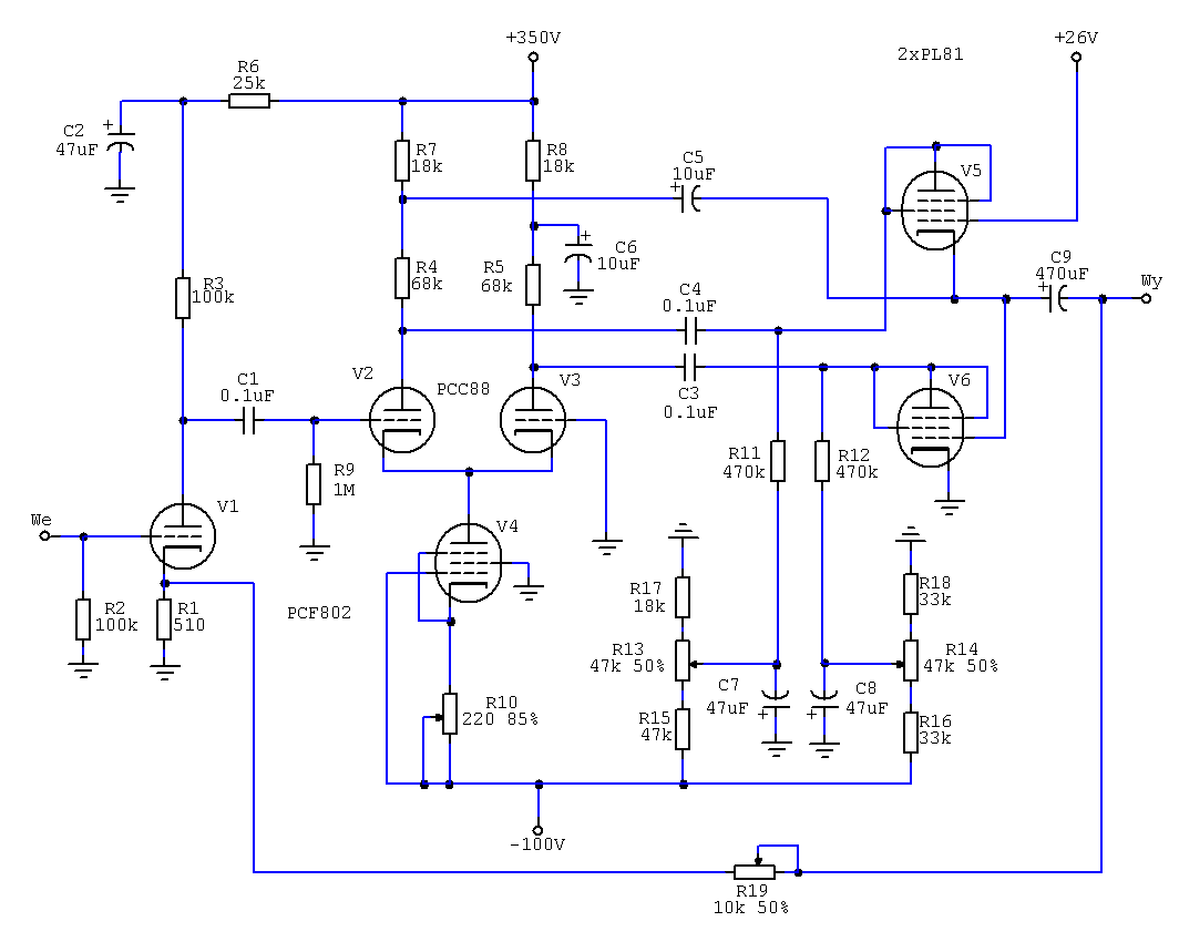

    tszczesn napisał:
    Charakterystyki lampy w układzie inwersyjnym są identyczne jak charakterystyki triody - Is=f(Us) z Ua jako parametrem, odpowiada normalnym charakterystykom anodowym triody, Is=f(Ua) z Us jako parametrem to odpowiednik charakterystyk siatkowych.
    W załączniku charakterystyki inwersyjne dla PL81.
    tszczesn napisał:
    Miłą cechą tego układu jest niewielka oporność wyjściowa przy zupełnie sporej mocy, dlatego ten układ jest niezły do OTL, nie jest aż takim grzejnikiem jak tradycyjne układy.
    No i tutaj można już mówić o pewnym dopasowaniu obciążenia do charakterystyk lamp. W drugim załączniku moja wariacja, która miała być układem konkursowym. Jest to wzmacniacz słuchawkowy w klasie A, wysteruje każde słuchawki (nawet 8Ω). Układ jeszcze nie był testowany. Miłą cechą jest fakt, że na anodach lamp końcowych nie ma wysokich napięć, co eliminuje trudności z izolacją wyprowadzeń tych anod.
    tszczesn napisał:
    A czemu 6080 jest taka dobra? Bo ma bardzo małe wzmocnienie - 2, co oznacza, że anoda bardzo silnie oddziałuje na katodę, dzięki czemu napięcie polaryzacji anody nie musi być wielkie, przy 15V zasilania siatka katoda jest to wartość rzędu -100V. Ponadto osiąga się ta metodą dużą czułość stopnia (którego wzmocnienie napięciowe siłą rzeczy i tak jest niewielkie i mniejsze od jedności.
    Współczynnik wzmocnienia lampy w połączeniu inwersyjnym jest w przybliżeniu równy odwrotności współczynnika wzmocnienia w połączeniu normalnym. Jeżeli zastosujemy lampę o dużym współczynniku wzmocnienia, to w połączeniu inwersyjnym lampa ta będzie wymagała dużego napięcia sterującego, czasem tak dużego, że w normalnym stopniu oporowym dostarczenie go z małymi zniekształceniami staje się bardzo trudne a nawet niemożliwe. Takie lampy były używane w sondach wysokonapięciowych. Ciekaw jestem efektów działania takiej sondy na ΓΠ5 lub innych lampach stabilizatorów w.n..
    tszczesn napisał:
    Dodatkową miłą cechą tej lampy jest duży prąd katody i solidna siatka pierwsza, której kilka watów dodatkowego ciepła nie szkodzi - przy 15V i 150mA mierząc 'na oko' nie robiła się jeszcze czerwona.
    Tutaj (ogólnie) pomaga też fakt, że siatka nie jest grzana przez dużą anodę, która ją otacza.
    • Jak działa nietypowy układ lampowy wzmacniacza akustycznego? inverted triode OTL.PNG (44.39 KB) Musisz być zalogowany, aby pobrać ten załącznik.
    • Jak działa nietypowy układ lampowy wzmacniacza akustycznego? PL81 inwersyjna trioda.PNG (25.94 KB) Musisz być zalogowany, aby pobrać ten załącznik.
