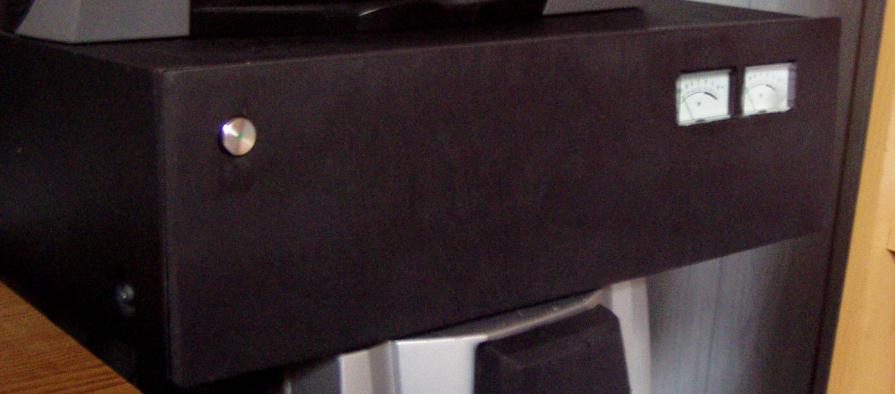

    Chciałem przedstawić swoją pierwszą konstrukcję czyli wzmacniacz/końcówke na TDA7294
    Założenia:
    Ogólnym założeniem tej konstrukcji było przede wszystkim to aby czegoś się nauczyć a przy okazji zrobić coś co mi się przyda, jakoś zagra i aby można to bez wstydu wstawić na półkę.
    Budowa:
    Jak chyba każdy początkujący miałem sporo problemów największym problemem były ceny w lokalnym sklepie elektronicznym który jest oddalony o 40 km, na początku chciałem wszystko zrobić sam kupić laminat i wytrawić płytkę ale tu pojawił się pierwszy problem, kiedy pojechałem do sklepu i podliczyłem sobie wszystko zakupy tam były co najmniej nieopłacalne laminat spory kawałek ale nie potrzebny mi 40zł TDA sztuka 16zł radiator taki jak w zestawie nord elektronika 40zł, wiec szybka kalkulacja przecież w nordzie to wszystko kosztuje ok. 100zł razem z kondensatorami wiec podziękowałem i doszedłem do wniosku że najlepszym(najtańszym) wyjściem będzie zakupu w nordzie ale przeglądając allegro znalazłem podobny zestaw za 85zł wiec kupiłem zadowolony że zaoszczędziłem kilka zł, ale jak to z zakupami na allegro po otwarciu paczki psikus kondy tylko 2200uf w mocowanie końcówek do radiatorów wołało o pomstę do nieba z uwagi na to ze radiatory były krzywe ktoś wstawił tam blaszki i zasmarkał pasta termoprzewodzącą , mało tego patrze na płytke a ona wogole nie jest zabezpieczona od spodu i już zaczęła się utleniać!! Z racji tego ze planowałem sam wykonać płytkę wiedziałem jak ją zabezpieczyć rozpuściłem kalafonie w spirytusie i pomalowałem, problem z radiatorami pomógł mi rozwiązać kolega trzygrosze , najpierw je poucinałem potem oszlifowałem i wyszło ok.. Przedni panel wykonałem sam z drewna, następnie wszystko spakowałem w obudowę( po drodze zrobiłem jeszcze mostek prostowniczy).
    Zasilanie:
    Trafo po wyprostowaniu 41V 4 kondy po 4700uF i dwa 2200uF kable zasilające chyba 1,5
    Wrażenia:
    Jak na pierwszą konstrukcje dla mnie bomba nic nie spaliłem gra jak TDA J W wielu postach natknąłem się na opinie iż TDA przy wyższych temp traci moc wiec chłodzenie było dla mnie sprawą najwyższej wagi i udało się, przy graniu na 100% możliwości TDA Radiator ledwo ciepły efekt ten udało mi się uzyskać dzięki zastosowaniu wentylatora(podpięty na 10v wogole go nie słychać)
    Sprawy do poprawienia:
    Jest ich kilka z uwagi na to iż padła mi wiertarka podczas kończenia wzmacniacz odwaliłem fuche z mocowaniem diody no właśnie nie dość ze przymocowałem aby było to jeszcze tylko jedna a świeci ona naprawdę słabo i wskaźniki wysterowania są za słabo podświetlone, Druga sprawa to mostek prostowniczy tak jak wcześniej pisałem spaliłem wiertarkę i musiałem kondensatory przylutować od strony druku . Musze jeszcze jakoś zabudować tył a narazie nie mam na to pomysłu bez wiertarki wiele nie nadziałam.....

    PS. Nie wiem dla czego na fotkach wyszedł tragicznie jak by otwory były wycięte nie równo i wogole wszystko jakoś nierówno może kwestia oświetlenia jutro postaram się zrobić fotki przy innym oświetleniu a nie przy lampie....

    No właśnie wyszło to troszkę nierówno. :)
    I w ogóle to drugie zdjęcie bardzo poruszone i nic na nim nie widać. Daj jakieś lepsze.
    Sam wzmacniacz bardzo mi się podoba, dobry pomysł z tym wentylatorem.

    Trafo ma niecałe 200W, wiem juz dlaczego to zdjecie wyszło jakby nierówne przy wskaźnikach, mianowicie wskaźniki mają na środku takie czrne "wyciecia" czy nie wiem jak to nazwać wzmacniacz jest tez czarny i na zdjeciu to sie zlało, ale i tak wrzuce fotki troche później, Pozdrawiam i czekam na dalsze opinie/pytania....

    Kolejna porcja zdjęć wiecej juz nie bede robił bo fotografa to ze mnie nei bedzie albo nic nie widać albo razmazane
    Wzmacniacz pracuje dopiero tydzien ale juz widac pierwsze wady zastosowania wentylatora radiator juz brudny .....
