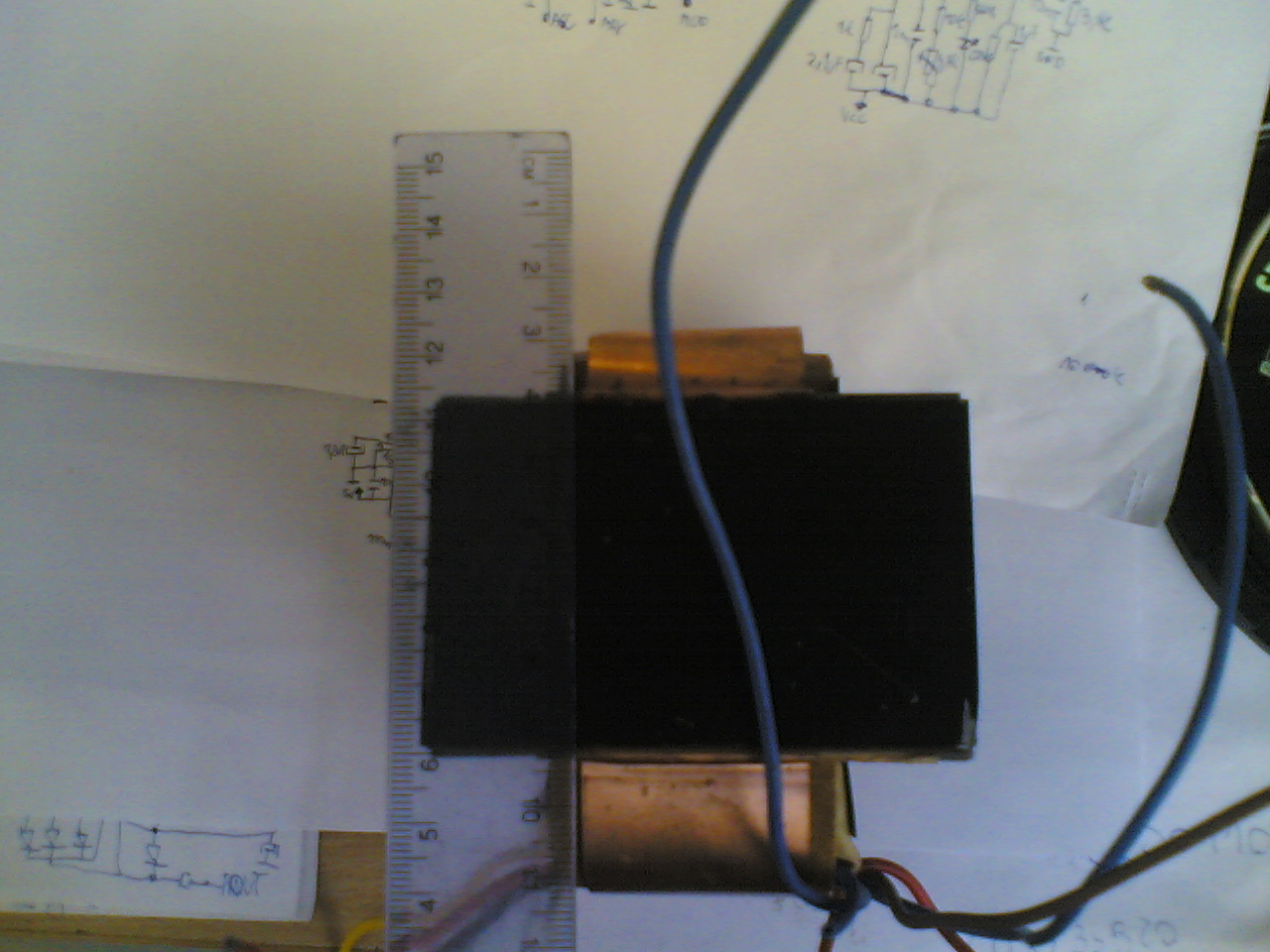

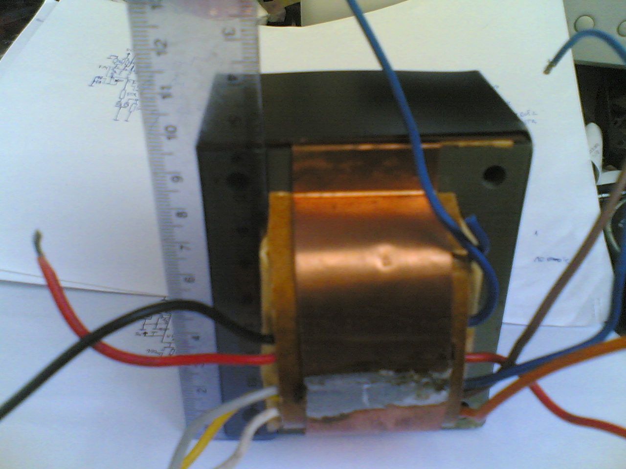

Transformator EI o mocy 500VA złożony z blaszek w kształcie litery E, pochodzący ze starego japońskiego wzmacniacza, nagrzewa się i buczy podczas pracy na biegu jałowym bez obciążenia. Problem wynikał z uszkodzenia izolacji uzwojeń pierwotnych, które były połączone szeregowo, co powodowało zbyt niski opór (około 45 Ω na każde uzwojenie, razem 90 Ω) i nadmierny prąd, skutkujący nagrzewaniem i buczeniem. Po złączeniu uzwojeń pierwotnych równolegle (konfiguracja na różne napięcia, np. 115 V) buczenie ustało, a nagrzewanie zmalało. Wskazuje to na możliwość naprawy poprzez odpowiednie przełączenie lub przewinięcie uzwojeń. Transformator posiada dwa uzwojenia pierwotne i jedno wtórne, co jest typowe dla urządzeń przystosowanych do różnych standardów napięć sieciowych (np. 220 V w Europie, 115 V w USA).
