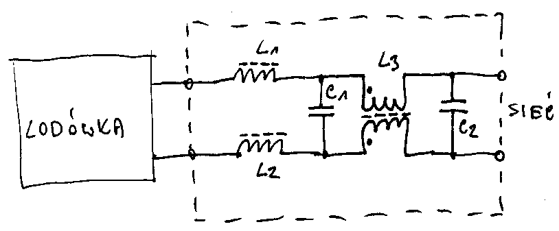

    Jak w temacie. Nie mam prawidlowego uzimienai bo stary blok, i nie mam zamiaru ciagnac na 2 pietro.
    Co mam dac przy lodowce.. jakis kondensator, dlawik moze ?
    Wina jest w lodowce bo jak sie wylacza to i w telewizorze przelici pasek i subwofer wyda dzwiek .. :D

    Obawiam się, że skutecznośc filtru z podanego odsyłacza nie będzie wystarczająca.
    W Twoim przypadku źródłem zakłóceń jest lodówka i to ją należy odkłócić (wyłączanie indukcyjności powoduje powstanie silnych zakłóceń o b. szerokim widmie harmonicznych).
    Wiem coś o tym bo mój komputer stoi nieco ponad metr od lodówki i kiedyś miałem podobne (i lepsze) numery.
    Czyszczenie styków czy tzw listwa (czytaj: ładny i drogi rozgałęźnik) też nie załatwią sprawy.
    Nie wiem, jakie są Twoje umiejętności w zakresie obcowania z urządzeniami elektrycznymi dlatego wolę, byś poprosił kogoś doświadczonego o pomoc.
    Lodówkę musisz podłączyć do sieci za pośrednictwem filtru wykonanego samodzielnie w oparciu o elementy dostępne w sklepach elektronicznych lub na giełdzie elektronicznej.
    To kombinacja dławików i kondensatorów. Trudno tu określić parametry, bo niewiele wiadomo o samych impulsach zakłócających poza tym, że są i przeszkadzają.
    Wiadomo, że prąd pobierany przez lodówkę jest rzędu 1-2A zatem średnica drutu nie powinna być mniejsza niz 0,7mm. Reszta to doświadczenia.
    L1,2 30-40 zw. na rdzeniu toroidalnym o średnicy zewnętrznej ok. 3cm
    L3 podobnie, najlepiej na rdzeniu E-E i na dzielonym karkasie
    C1,2 220÷470 nF/630V
    Nie mogę Ci zagwarantować, że to pomoże w 100%. Ale warto spróbować.
    Pamiętaj, że praca przy elementach będących pod napięciem sieci energetycznej jest niebezpieczna i powinna być wykonywana przez osoby do tego uprawnione.

    No dobra taki filtr to moge zrobic - schemat nie jest skomplikowany roboty na 10 minut z podlaczeniem tylko ze niech ktos mi powie czy to podniesie i jesli tak to o ile pobor pradu?
    Moze lepiej dac to za termostat ? Nie znam sie na tym ale wiem ze w sieci jest napiecie przemienne tak wiec jesli podczepimy cos takiego to mi wychodzi ze bedzie to pobieralo caly czas troche prad ... o ile 1-5W jest wartoscia do zakceptowania to wiecej juz troche nizebyt bo i tak placi sie duze rachunki a lodowka caly czas wlaczana mus byc ...
    Czy ten filtr w przypadku kolegi zniwelowal skutki dzialania lodowki calkowicie.

    Co do poboru mocy - to elementy bierne zatem mocy czynnej nie pobierają (poza niewielkimi stratami wynikającymi z rezystancji drutu).
    Na ciepło zatem - łącznie ułamek wata.
    Ja zrobiłem takie dwa.
    Pierwszy odkłóca lodówkę - czyli chroni sieć.
    Drugi pośredniczy pomiędzy siecią a zespołem gniazd pod pulpitem, na którym mam monitor (komputer, skaner etc).
    Kiedyś szalała mi myszka (kursor potrafił nagle zmienić położenie w momencie wyłączenia się lodówki), czasem komp. zawieszał się.
    Wiedziałem od czego ale wrodzone lenistwo...
    W takich sytuacjach znakomicie pomaga remont. Od 5 lat mam spokój.
    Jeszcze jedno. Nie narysowałem tego ale warto byłoby wstawić jeszcze warystor na zaciski lodówki, przed samym filtrem.
    430 lub 470V (stałego) lub 250V (przemiennego). Stosuje się różne notacje oznaczeń napięcia.

    Wkoncu znalazlem troszke czasu i zakupilem sobie 2 dławiki na rdzeniu troidalnym na oko maja z 20 zwoji. Wartosci to 35mikriH/6,3 A tak wiec czy zostawic to co jest fabrycznie w dodatku w ladniej obudowie plastikowej czy lepiej rozwalic i nawinac wiecej zwojow ?
    Kondensatory im wieksze tym lepsze czy nie ? Bo moge polaczyc pare rownolegle ale czy cos z tego zystkam ?
    Rdzen EE to znaczy ze mam wziast taki zwykly maly transformatorek i go sobie rozebrac i potem nawinac jakis grubszy drut i zlozyc ?
    Wiem ze pytanie bedzie glupie ale nie moglem nigdzie znalezc konkretnie co znaczy "dzielonym karkasie" ?
    Drut mam na stanie 0,72 mm wiec chyba bedzie ok? bo tak niby na granicy wytrzymalosci ...
    Z czego mi sie wydaje to warystor okresla wiecej parametrow niz napiecie wiec jakiej mocy pownine byc i jakie inne parametry bede najlepsze?

    Co do dławików to pozostawiłbym takie jakie są.
    Kondensatory - im więcej tym lepiej ale z umiarem. Lepiej połączyć 2-3 równolegle niż jeden o 2-3 krotnie większej pojemności. Obliczeniowo to to samo ale w pierwszym przypadku masz wiekszą skuteczność tłumienia.
    Kondensator jest elementem zwijanym i stąd w jego schemacie zastępczym znajdzie się indukcyjność szeregowa.
    Karkas dzielony to tak jakbyś skleił ze sobą 2 karkasy (szpulki). To ze względów bezpieczeństwa. Uzwojenia są obok siebie a nie na sobie odizolowane jedynie izolacyjną przekładką - masz gwarancję izolacji.
    Co do warystorów to obok napięcia charakteryzuje je jeszcze wartość energii jaką mogą pochłonąć (oddać w postaci ciepła). Nie znam wartości katalogowych. W tym przypadku to zbędne. Masz tłumić przypadkowe zakłócenia. Gdyby były one ciągłe i częste to zaszłaby potrzeba uważniejszego przyjrzenia się zagadnieniu poprawnego doboru.
    Żatrobliwie rzecz ujmijąc - możesz kupić takie o średnicy zewnętrznej 14 mm.
    Rdzeń E-E to rdzeń złożony z 2-ch identycznych kształtek ferrytowych.

    Walczysz z zakłóceniami czyli z impulsami o dużych stromościach. Te z kolei rozłożone na harmoniczne sięgają częstotliwości rzędu kilkudziesięciu kiloherców.
    Lepsze oczzywiście będą ferrytowe.

    Zbudowalem wersje beta filtru tzn bez obudowy i rdzenia.
    Efekt po podlaczeniu wywawilo korki i warystor - kupilem na 250 v bo potem byly juz chyba tylko na 300 albo 500 ...
    Wymontowalem warystor wiec zostaly tylko 4 kondensatory i 2 dlawiki, nic si nie grzeje wiec OK ale z czego widze to chyba filtr słabo dziala choc cos pomaga. Tak wic jaki ja mam tam wsadzic warystor ? Co mozna by jeszcze dodac aby byl bardziej skuteczny prucz tego dlawika podwojnego na rdzeniu i warystora ?
    Kondensatory sa na 1000v po 2 szti z obu stron 22nF+260nF

    Spotkałem się z różnymi notacjami zapisu napięcia, na które skonstruowany jest warystor. Wyrocznią jest oczywiście katalog.
    W praktyce jednak idziemy do sklepu a tam sprzedawca kładąc na ladzie warystor np na 250V nie potrafi powiedzieć, czy owo 250V to:
    - wartość skuteczna napiecia obwodu, który ma być chroniony tym warystorem.
    czy
    - wartość skuteczna napięcia, powyżej której warystor rozpoczyna przewodzenie,
    czy
    - wartość napięcia stałego powyżej którego warystor zaczyna przewodzić.
    Każdy zakupiony warystor najpierw mierzę podejmując decyzję o zamontowaniu w układzie.
    Z Twojego opisu wnioskuję, że trafiłeś w 3-ci z w/w przypadków.
    Niektórzy producenci podają napięcie dla przypadku 1, inni dla przypadku 3 z w/w.
    Ja najczęściej kupuję (nie znam producenta) z wartością napięcia opisaną (podobnie jak rezystory) kodem 3-cyfrowym.
    Tzn 2 cyfry znaczące wartości a trzecia to mnożnik (391 to 390V - 39 x 10^1). Dla napięcia w sieci energetycznej możesz kupić 391 lub 431.
    W sieci mamy 230V sk. Może wzrosnąć do 250V (nie powinno ale mierzyłem w nocy - 247V) zatem wartość maksymalna to 250 x √2 = 350V czyli z małym zapasem 390V lub następny z szeregu 430V.

    wydaje mi się że nie tu leży problem...zasilacz komuterowy sam w sobie ma bardzo dobry filtr napięcia zasilania a modem neo jest zasilany z tegoż zasilacza więc zakłócenia nie pochodzą raczej od strony sieci...Zaśniedziałe styki w gniazdach też raczej nie bo zjawisko występowałoby w przypadkowych momentach...wygląda na to że w momencie wyłączania obciążenia indukcyjnego (sprężarki) pojawia się napięcie wsteczne samoindukcji które powoduje iskrzenie na stykach termostatu-kable do termostatu są dość długie i w pewnych warunkach mogą stać się całkiem niezłą anteną...zakłócenia przenoszą się drogą radiowa.
    ROZWIĄZANIE 1: kondensator przeciwzakłóceniowy na stykach termostatu i drugi na stykach automatu rozruchowego.
    ROZWIĄZANIE 2: termostat steruje optotriakiem z funkcją przełączania w zerze sieci, ten z kolei na triak i przy okazji oszczędzasz termostat

    Dodałem warystor i jest to samo. Z tym tritakiem to bym musial zamówic z allegro i komplikowaloby to sprawe tak więc sprobuje :
    W jaki sposob zamontowac te kondensator na termostacie(tzn gdzie podczepic wyprowadzenia) oraz jaka pojemnosc jest zalecana. Gdzie mogę szukac automatu rozruchowego w starej ruskiej lodówce(jak wyglada i prawdopodbne miejsce wystepowania :D ) bo nie zbyt sie znam na lodówkach :/

    co do kondensatora to może taki ze startera świetlówki by zagrał podłączony równolegle do zacisków termostatu. automat rozruchowy prawdopodobnie na samej sprężarce wisi

    Cześć. Gdzie i jak wygląda automat rozruchowy to pisałem ci już na początku tego tematu. Automat ten najczęściej jest wbudowany w wtyczkę założoną na złącze zasilające sprężarkę, czasem jest w oddzielnej obudowie niedaleko sprężarki.
✨ Problem dotyczy zakłóceń elektromagnetycznych i przepięć generowanych przez starą lodówkę podczas jej wyłączania, które wpływają negatywnie na działanie innych urządzeń elektronicznych w domu, takich jak modem Neostrady, telewizor, subwoofer, dekoder cyfrowy oraz komputer. Lodówka prawdopodobnie posiada automaty rozruchowe lub termostat z iskrzącymi stykami, co powoduje impulsy zakłócające o szerokim spektrum harmonicznych. Wskazane jest sprawdzenie poprawności uziemienia instalacji, stanu zacisków w gniazdkach oraz zastosowanie filtrów przeciwzakłóceniowych (kombinacja dławików i kondensatorów) na linii zasilającej lodówkę. Zaleca się użycie ferrytowych dławików na rdzeniu toroidalnym oraz kondensatorów połączonych równolegle dla lepszego tłumienia zakłóceń. Warystory o odpowiednim napięciu (np. 390V lub 430V) powinny być stosowane do ochrony przed przepięciami, jednak ich dobór wymaga uwagi ze względu na różne oznaczenia katalogowe. Alternatywnie można zastosować kondensatory przeciwzakłóceniowe na stykach termostatu oraz automatu rozruchowego sprężarki, które często znajdują się w obudowie lub wtyczce przy sprężarce. W przypadku braku skuteczności filtrów i poprawnego uziemienia, rozważane jest użycie optotriaków sterowanych przez termostat w celu eliminacji iskrzenia i zakłóceń. Wskazane jest również czyszczenie i poprawa styków w instalacji elektrycznej, zwłaszcza w gniazdkach z przewodami aluminiowymi. Zasilacz komputera z aktywnym PFC i mocą 400W jest wystarczający, a zakłócenia nie pochodzą z jego strony. Kompleksowe rozwiązanie wymaga samodzielnego wykonania filtru RFI z dławików i kondensatorów oraz ewentualnej wymiany termostatu lub zastosowania dodatkowych elementów przeciwzakłóceniowych.
