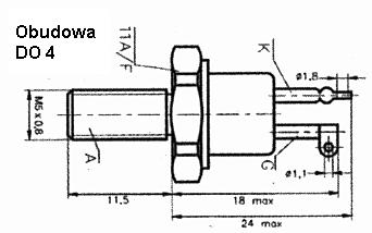

✨ W kolorofonie Colorofon C-230B przestała świecić żółta żarówka, natomiast czerwona świeciła stale, nawet bez sygnału dźwiękowego. Problem okazał się związany z uszkodzonym tyrystorem oznaczonym jako T22-10-06 (parametry: It=1A, Vdrm=600V, Igt=50mA). Tyrystor ten pełni funkcję elementu wykonawczego sterującego żarówkami. Nie da się go naprawić, konieczna jest wymiana na nowy o takich samych lub lepszych parametrach. Można zastosować zamiennik, np. BT151, który dobrze działa w tym układzie. Wymiana wymaga poprawnego podłączenia tyrystora oraz sprawdzenia obwodu sterowania. Problemy z działaniem mogą wynikać z nieprawidłowego montażu lub uszkodzenia innych elementów obwodu sterującego.
