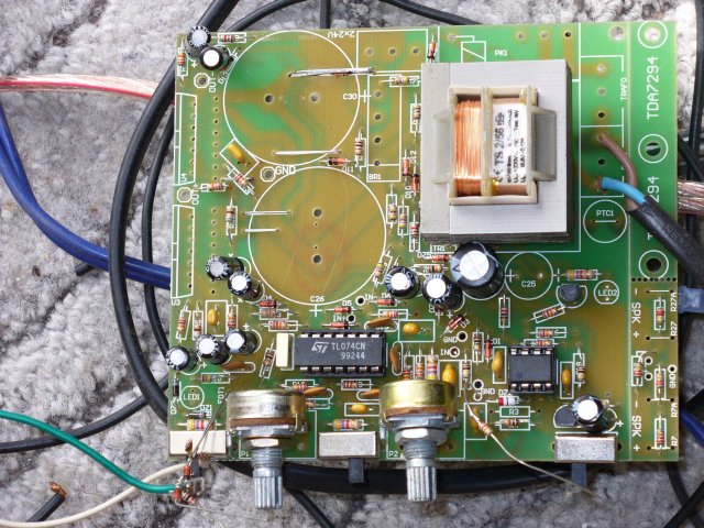

    Witam, mam zamiar w niedalekiej przyszlosci zbudowac suba napedzanego TDA7294. Cale bebechy maja w wiekszosci skladac sie z gotowych kitow, ale dla obnizeniea kosztow napewno zrobie cos od podstaw samemu.
    Do rzeczy. Jako koncowke mocy wybralem kit NE022 polaczony mostkowo. Filtr dolnoprzepustowy to kit AVT2449 B. Zasilacz odpowiedni do calej konstrukcji mam zamiar zrobic sam.
    Sub ma wspolpracowac z Radmorem 5102-TE i Altusami 75 (narazie nie stac mnie na nic innego), sygnal z karty dzwiekowej komputera.
    Pytania:
    1. W jaki sposob poprowadzic sygnal do suba? Z karty czy Radmora?
    2. Czy to tej konstrukcji mozna zastowac filtr NE125 i czy ma to sens?
    3. Czy do tej koncowki konieczne jest odwracanie faz (filtr AVT2449)?
    To chyba wszystko, jak sobie jeszcze cos przypomne do dopisze :D. Bylbym wdzieczny za mozliwe sposoby podlaczenia tego wszystkiego, nie da sie ukryc jestem w temacie poczatkujacy.
    Można zarówno z karty, jak i z wzmacniacza - zależy jaki poziom sygnału będziesz potrzebował. Przy obecnej konfiguracji raczej z karty.
    Można - ale czy nie powiela on f-cji kitu AVT2449 B?
    Moim zdaniem - warto pomyśleć o układzie, który zaproponował kiedyś IREK2 (użytkownik forum). Masz wszystkie f-cjie (filtr subsoniczny, filtr dolnoprzepustowy, automatyczne włączanie, mostek (2xTDA) możliwość podłączenia sygnału niskiego i wysokiego poziomu itd). Można kupić płytkę albo zmontowany kit.

    Napisz do użytkownika Irek2 , On zapojektował układ mostka tda, wraz z filtracją kompletną i zasilaczem na 1 plytce.
    Full pro :)
    Po 1 wygoda - brak plątaniny kabli, po 2 - dużo większe możliwości filtrów które są tam zaaplikowane.
    Po 3 pewnośc jakości o serwis.
    Jeśli chcesz mieć zmontowany uklad , w pełno profesjonalnie - możesz kupić taki, jeśli chcesz zrobić sam (choć składając samemu wcale to taniej nie wyjdzie...) to kupujesz plytkę.

    sądze żę tak, bo widze tam 2 końcówki mono na 1 płytce po prostu...
    Poniżej jest schemat z którego wynika że nie jest potrzebny (chociaż szczerze mówiąc nie wgryzałem się z niego - a opisu brak)
    Jeśli chodzi o "kit" Irka - wygląda to mniej wiecej tak:
    Podłączasz transformator, 230V, wejście sygnału i głośnik :)
    Budowa subwoofera z TDA7294: sygnał, filtr NE125, odwracanie fazy?
    (na płytce brakuje elementów związanych z wzmacniaczem m.cz.)

    Przyznam ze zaciekawil mnie ten projekt Irka, mam pare pytan co do tego:
    1. Mozna dostac ten uklad juz zmontowany albo w formie kitu do samodzielnego montazu?
    2. Do czego sluza wejscia wysokopoziomowe?

    "1. Mozna dostac ten uklad juz zmontowany albo w formie kitu do samodzielnego montazu? "
    tak
    "2. Do czego sluza wejscia wysokopoziomowe? "
    gdy chcesz brać sygnał z wyjścia wzmaka napędzającego kolumny.
