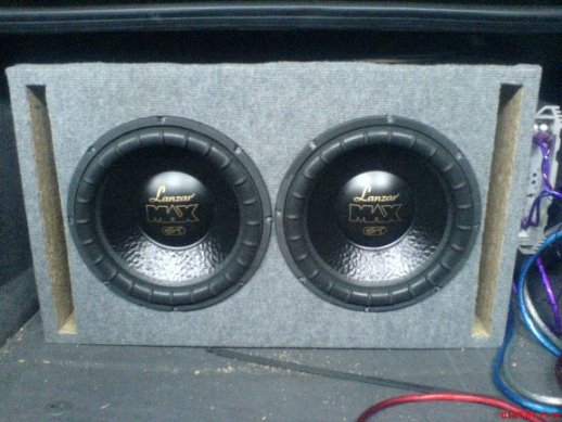

    B_A_R_T_E_K_120
    Poziom 25  
    Posty: 745
    Pomógł: 49
    Ocena: 10
    Lanzar Vibe 431 a głosniki Lanzar Max12 2 sztuki
    no nie sprecyzowalem 2 x w mostku 300RMS
  • #21 3658246
    LiutenetMaria
    Posty: 1738
    Pomógł: 59
    Ocena: 210
    poczytaj dokładnie jaka moc on ma,,,zapewne i tak troszkę przereklamowana...
    4 x 150 Watts RMS at 4 Ohms
    4 x 300 Watts Max at 4 Ohms
    2 x 600 Watts Max at 4 Ohms Bridged
    4 x 250 Watts at 2 Ohms RMS
  • #22 3658272
    B_A_R_T_E_K_120
    Poziom 25  
    Posty: 745
    Pomógł: 49
    Ocena: 10
    no powiem ze lanzar z gory duzo nadwyza moce swoich wyrobow ale pwoeim ze on radzi sobie wysmienicie z moimi głosnikami i to nawet na połowie mocy bez bass bosta. Wiec ogolna opinia a przereklamowaniu moze byc nawet mylna albo prawdziwa ale o bardzo niewiele
